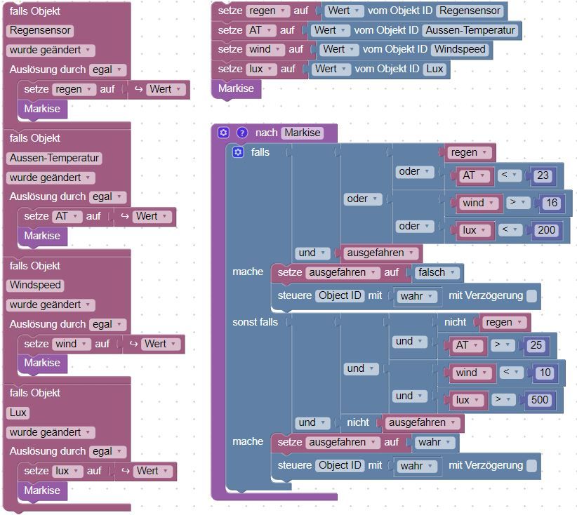

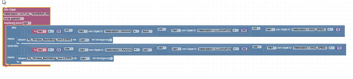

      hi,
      versuche mich gerade an einem Blockly script.
      Die Markise soll bei Temp>24 Grad rasufahren wenn bestimmte Bedingungen erfüllt sind. z.b. Winddstärke <12 und Helligkeit >500 und Regen = false
      Reinfahren soll sie dann gleiche Bedingungen einzeln erfüllt werden.
      Geräte im Einsatz: Homatic Wetterstation(HmIP-SWO-PR),Schalter für Markise Potenzialfreier Kontakt schalter (HmIP-PCBS2) da per Fernbedienung gesteuert wird.
      Würde das so laufen, oder mache ich mir es zu leicht?
      Ja ich weiss sich habe schon einige Posts zu diesem Thema gelesen.Und ich weiss das die Wetterstation sehr träge ist beim Erkennen.

        @alero
        Ein Bild sagt mehr als tausend Worte 🙂
        Bitte ein Screenshot vom Blockly
          Alero @ticaki last edited by

            @alero
            Du solltest da Hysterie einbauen in der nicht geschaltet wird. Also ausfahren bei 25 einfahren bei 23. Ausfahren bei <8 einfahren bei >12. Beim Regen würde ich auf Regenmenge gehen. Sonst gibt es immer mal wieder tag wo deine Markise ordentlich Meter macht 🙂

                paul53 @Alero last edited by paul53
                @alero sagte: mit einer hysterese habe ich noch nicht gearbeitet.
                Du hast bei "ILLUMINATION" eine Hysterese von 300 verwendet.
                Wenn auf Veränderung einer Bedingung reagiert werden soll, muss auch auf diese getriggert werden. Es sind also 4 Trigger erforderlich.
                Wenn in den 4 Triggern die Variablen auf Wert gesetzt werden, kann man die Auswertung der Bedingungen in einer aufzurufenden Funktion machen:
                A 2 Replies Last reply Reply Quote 0

                    Alero @paul53 last edited by
                    anstelle meines scripts oder ergänzend?
                      @alero sagte:> anstelle meines scripts oder ergänzend?
                      Anstelle deines Skripts, und zusätzlich noch 4 Trigger, in denen die zugehörigen Variablen auf den Wert des Trigger-Datenpunktes gesetzt werden, bevor jedes Mal die Funktion aufgerufen wird.
                        @alero
                        Vollständig:
                        EDIT: Gibt es einen Datenpunkt, der die aktuelle Stellung der Markise anzeigt?

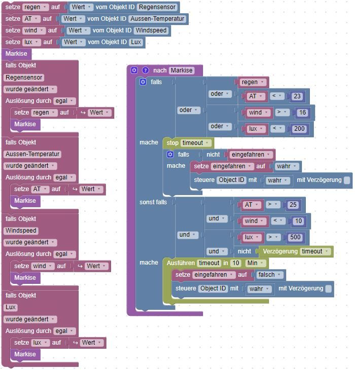

                          Homoran Global Moderator Administrators @ticaki last edited by
                          @ticaki sagte in markise raus / rein bestimmte Bedingungen:
                          es ist aber für die Markise nicht gut feucht oder gar nass aufgerollt zu werden.
                          Das Ei fahren sollte daher beim "ersten Tropfen" geschehen
                            ticaki Developer @Homoran last edited by ticaki
                            @homoran sagte in markise raus / rein bestimmte Bedingungen:
                            Dann muß man mit Zeitsperren arbeiten sinnvoll aber auch anspruchsvoller.

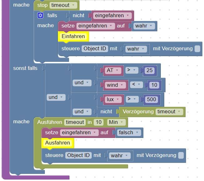

                              paul53 @ticaki last edited by paul53
                              @ticaki sagte: Dann muß man mit Zeitsperren arbeiten
                              Version mit Zeitsperre.

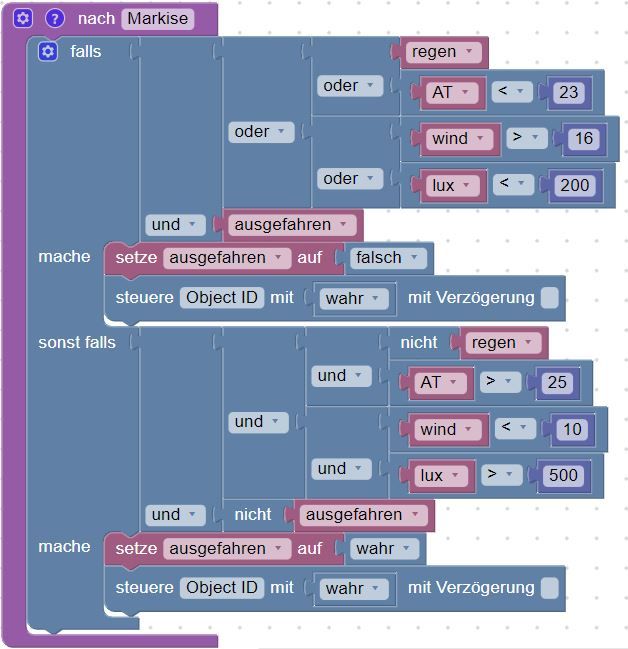

                                  eine Frage hätte ich da noch . was für ein Baustein ist Markise?
                                  paul53 T 2 Replies Last reply Reply Quote 0
                                    @alero sagte: was für ein Baustein ist Markise?
                                    Das ist eine Funktion.
                                          @alero
                                          Habe oben die Variable ausgefahren gegen eingefahren getauscht und die Logik dafür umgedreht, damit nach Skriptstart auf jeden Fall eingefahren werden kann.
                                          Diese Variable verhindert nur, dass ständig gesendet wird, wenn eine Bedingung für das Einfahren erfüllt ist (Duty cycle bei 868 MHz).
                                            hi, muss dann nicht im unterem Teil des script (letzte Zeiel) bei steuere Objektid mit falsch hin?
