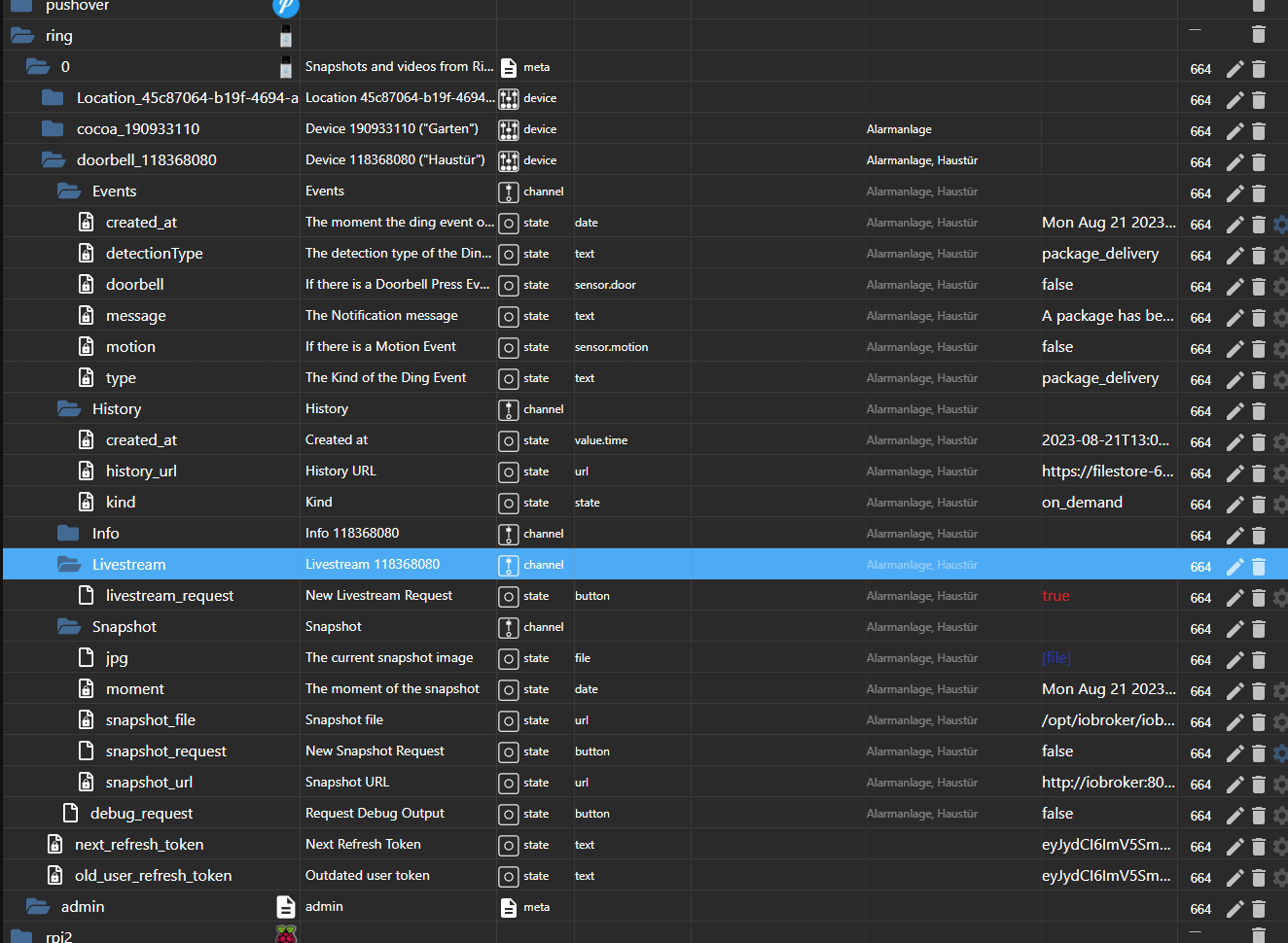

      Hallo zusammen, ich bin neu im Thema ioBroker und habe mich jetzt zwei Wochen intensiv damit beschäftigt.
      Ich bin dabei meine Ring Kameras zu implementieren, nun habe ich aber festgestellt das ich sobald an einer Kamera etwas passiert eine Fehlermeldung bekommen:
      Device 118368080 ("Haustür"): Could't create livestream
      Ebenso habe ich geschaut welche Objekte ich von dem ring adapter bekommen habe.
      Diese sehen wie folgt aus:
      Meine Frage ist, wie kann ich den Fehler im Titel beheben? Und zum anderen habe ich im Livestream Channel nur einen livestream_request button aber keine wirkliche URL oder Datei.
      Ich habe nur einen Link in der History zum letzten Video der Kamera.
      Ich würde gerne einen livestream wirklich live haben also wenn ich beispielsweise den livestream button tätige, das er mir das wirkliche live video zeigt und keine vergangene aufzeichnung vom ring server.
      Sobald ich den button für livestream_request betätige kommt immer wieder der selbe fehler.
      Würde mich über Hilfe sehr freuen.

                      • DJMarc75
                        DJMarc75 @LXZ last edited by
                        @lxz sagte in [GELÖST]Ring Adapter "Device XXX: Could't create livestream":
                        X-Server: true
                        ausschalten
                        v20.5.1
                        wie schon geschrieben - ist nicht empfohlen und kann zu Problemen führen (!)
                        Pending Updates: 85
                        schon lange nix mehr wichtiges am System gemacht !
                        • LXZ
                          LXZ last edited by
                          @djmarc75 said in [GELÖST]Ring Adapter "Device XXX: Could't create livestream":
                          X-Server: true
                          ausschalten
                          v20.5.1
                          Pending Updates: 85
                          Wie deaktiviere ich x-server und wofür ist das? Womöglich war das damals fürs aufsetzen nötig?
                          Ich schaue wie gesagt wenn bei mir irgendwelche fehler auftreten setzte ich das system zurück auf das backup von heute morgen.
                          Und wie starte ich die pending updates?
                          Stehe wohl gerade dümmer da als ich dachte 🙄
                          T DJMarc75 2 Replies Last reply Reply Quote 0
                            ticaki Developer @LXZ last edited by ticaki
                            @lxz sagte in [[GELÖST]Ring Adapter "Device XXX: Could't create livestream"]
                            sudo apt update && sudo apt upgrade
                            LXZ 1 Reply Last reply Reply Quote 0
                            • DJMarc75
                              DJMarc75 @LXZ last edited by DJMarc75
                              Nein.
                              Das ist eine Desktopoberfläche welche man nicht für Server braucht.
                              Musst Du schauen wie das über
