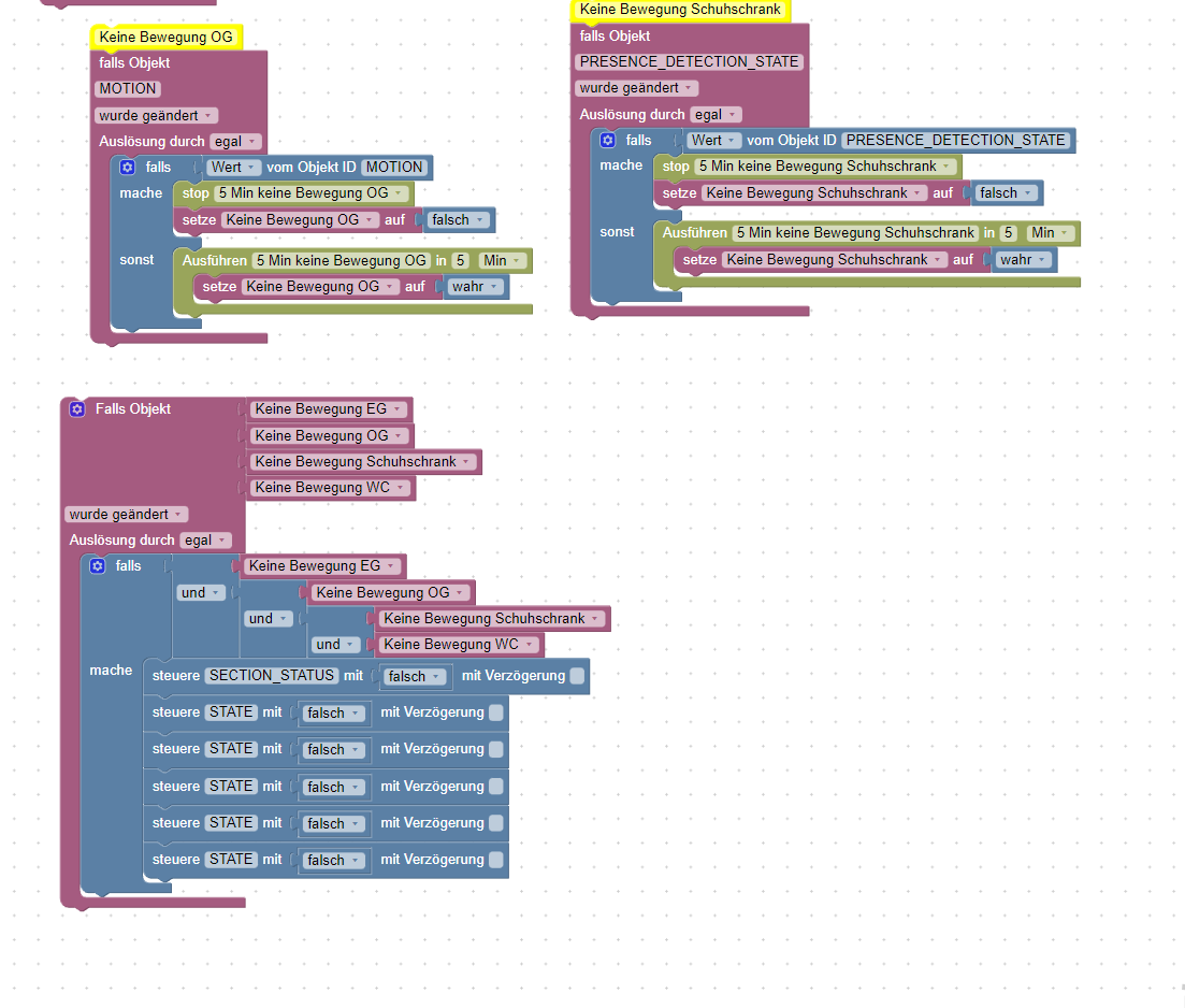

      ich habe folgendes gebaut, leider macht es nicht was es soll.
      Plan war folgender.
      Wenn der Wert vom Bewegungsmelder sich ändert, prüfe ob Bert Bewegungsmelder Bewegung erkannt ist wahr, dann anhalte 5 Min keine Bewegung an und setzte die Variable keine Bewegung auf falsch.
      sonst, starte 5min keine Bewegung und setzte nach 5 Minuten Variable Keine Bewegung auf wahr.
      sollten alle alle Variablen auf wahr sein, soll dann das Licht ausgehen, leider passiert es aber nicht. Wo ist mein Fehler?
      • DJMarc75
        DJMarc75 @HomeWolf last edited by
        @homewolf keine Variablen im Trigger - geht nicht
        HomeWolf 1 Reply Last reply Reply Quote 0
        • HomeWolf
          HomeWolf @DJMarc75 last edited by
          @djmarc75 wie genau meinst du ? oder soll das heißen eine und nicht keine ? du meinst in dem untern block, muss ich durch ein anderes Ereignis auslösen lassen ?
            paul53 @HomeWolf last edited by
            @homewolf sagte: wie genau meinst du ?
            An den Trigger-Block können nur Datenpunkt-IDs übergeben werden.
            Soll nur ausgeschaltet werden? Wie schaltet das Licht ein?
            • HomeWolf
              HomeWolf @paul53 last edited by HomeWolf
              @paul53 ah ok... Eingeschaltet wird durch einen Schalter, es geht darum, falls mal wieder jemand vergessen hat es auszumachen. habe jetzt einen Zeitplan geholt und lasse den alle 30 Sekunden ausführen, dann sollte es doch gehen oder?

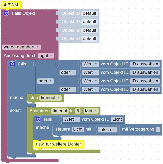

                @homewolf sagte: falls mal wieder jemand vergessen hat es auszumachen.
                Bei HomeMatic immer nur dann ausschalten, wenn eingeschaltet ist (Duty cycle!). Prinzip:
