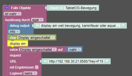

            Mein Blockly für getadmin sieht z.B. so aus:
            In dem Teil schicke, sobald eine Bewegung erkannt wird mit dem Befehl: http://192.168.30.21:8585?key=F15 einen Tastendruck der Taste F15 an das Windows System, damit der Bildschirm angeht...

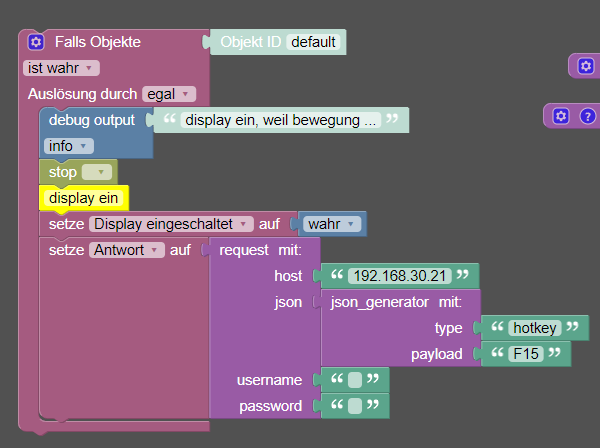

              So ich habe dein Blockly etwas nachgebaut und den request Block durch meinen erstellten Block ersetzt.
              Da der Message-Client immer etwas zurücksendet, wie zum Beispiel:
              Systemfunction executing
              bei einer Systemfunktion, hat der Block request eine Ausgabe, die man in einer Variable, hier Antwort, speichern kann.
              Mein Block hat auch gewisse Eingabevariablen.
              Außer json müsste eigentlich alles selbsterklärend sein.
              Bei Json muss nämlich das in dieser Form eingeben werden:
              {"type":"hotkey","payload":"F15"}
              Mit dem json_generator kann man direkt auf die Werte zugreifen um den Typ (Modus) und den Payload (Inhalt) zu setzten.
              Dann wird daraus dieser String erzeugt und er muss nicht eingegeben werden.
              So würde das Beispiel aussehen, wenn man die screen_on Funktion nutzt:
              Ich hoffe ich konnte dir hiermit weiterhelfen.

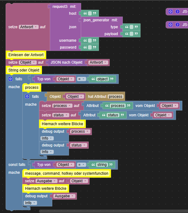

                  Dies habe ich jetzt gemacht und möchte Dir und auch andere in diesem Topic mein erstelltes Blockly bereitstellen.
                  Ich bin jetzt auf ein anderes Modul als Request gegangen, da es deprecated ist. Deshalb nutze ich jetzt Axios, wie man dies Installiert komme ich gleich zu.
                  Man kann leider nicht den Blockly httpPost Block benutzen da er keine Authentifizierung hat.

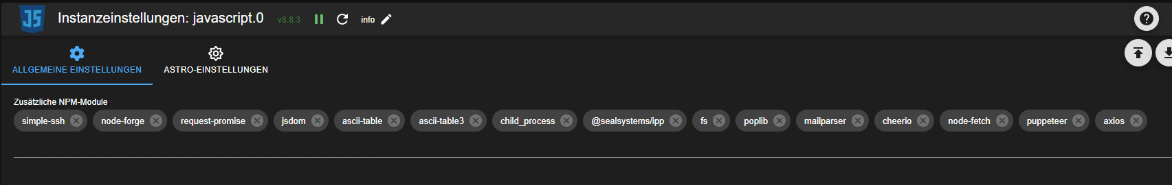

                  So, damit mein Blockly funktionier muss erst in den Instanz Einstellungen von Javascript Axios installiert werden.
                  Dort geht man rein und gibt bei Zusätzliche NPM-Module "axios" ohne die Gänsefüsschen ein und drückt Enter. Danach noch die Speichern Taste drücken.
                  So jetzt kommen wir mal zum Blockly

                    <block type="procedures_defcustomreturn" id="Z54Pq[qn:vy8Fw}n3A9]" x="663" y="63">
                      <mutation statements="false">
                        <arg name="type" varid="fTNS@?jYjM#KE.CR-mfM"></arg>
                        <arg name="payload" varid="v{;437#UnpG@Gz,9wi{]"></arg>
                      </mutation>
                      <field name="NAME">json_generator</field>
                      <field name="SCRIPT">anNvbiA9IEpTT04uc3RyaW5naWZ5KHsNCiAgICB0eXBlIDogdHlwZSwNCiAgICBwYXlsb2FkIDogcGF5bG9hZA0KfSkNCg0KcmV0dXJuIGpzb247</field>
                    <block type="procedures_defcustomreturn" id="$ddJErJe`G|i!1I8h-lj" x="663" y="113">
                        <arg name="host" varid="E4{G8%+?zO[buECtyli8"></arg>
                        <arg name="json" varid="ndKqZ+s}Q8_J2zgP{]Hi"></arg>
                        <arg name="username" varid="NaEY_n)9Ak#D)p.|*DW)"></arg>
                        <arg name="password" varid="jU:(at05h5/Z]).1pbAw"></arg>
                      </mutation>
                      <field name="NAME">request3</field>
                      <field name="SCRIPT">Y29uc3QgYXhpb3MgPSByZXF1aXJlKCJheGlvcyIpOw0KDQpyZXR1cm4gbmV3IFByb21pc2UoKHJlc29sdmUsIHJlamVjdCkgPT4gew0KICAgICAgICBheGlvcy5wb3N0KGBodHRwOi8vJHtob3N0fTo4MDgwL2AsIGpzb24sIHsNCiAgICAgICAgICAgIGhlYWRlcnM6IHsNCiAgICAgICAgICAgICAgICAiQXV0aG9yaXphdGlvbiI6IGBCYXNpYyAke0J1ZmZlci5mcm9tKGAke3VzZXJuYW1lfToke3Bhc3N3b3JkfWApLnRvU3RyaW5nKCJiYXNlNjQiKX1gLA0KICAgICAgICAgICAgICAgICJDb250ZW50LVR5cGUiOiAiYXBwbGljYXRpb24vanNvbiINCiAgICAgICAgICAgIH0NCiAgICAgICAgfSkNCiAgICAgICAgLnRoZW4ocmVzcG9uc2UgPT4gcmVzb2x2ZShKU09OLnN0cmluZ2lmeShyZXNwb25zZS5kYXRhKSkpDQogICAgICAgIC5jYXRjaChlcnJvciA9PiByZWplY3QoZXJyb3IpKTsNCiAgICB9KTs=</field>
                  Beispiel2
                  Ich habe es so Aufgebaut das es mit jeden Funktionen mit Message Client funktioniert.
                  Jetzt zu deinen Fragen:
                  1. Du musst bei type: process und bei payload: chrome ohne .exe eingeben, das wird automatisch drangehangen.
                    Dann kannst du die Informationen aus den Variablen process und status entnehmen.
                  2. Um zum Beispiel eine .bat datei oder eine Verknüpfung vom Desktop starten zu können musst du bei type: command eintragen und bei payload: C:\Users\xxxxx\Desktop\chrome.lnk für die Verknüpfung oder "C:\Users\xxxxx\Documents\start.bat" für die .bat Datei.
