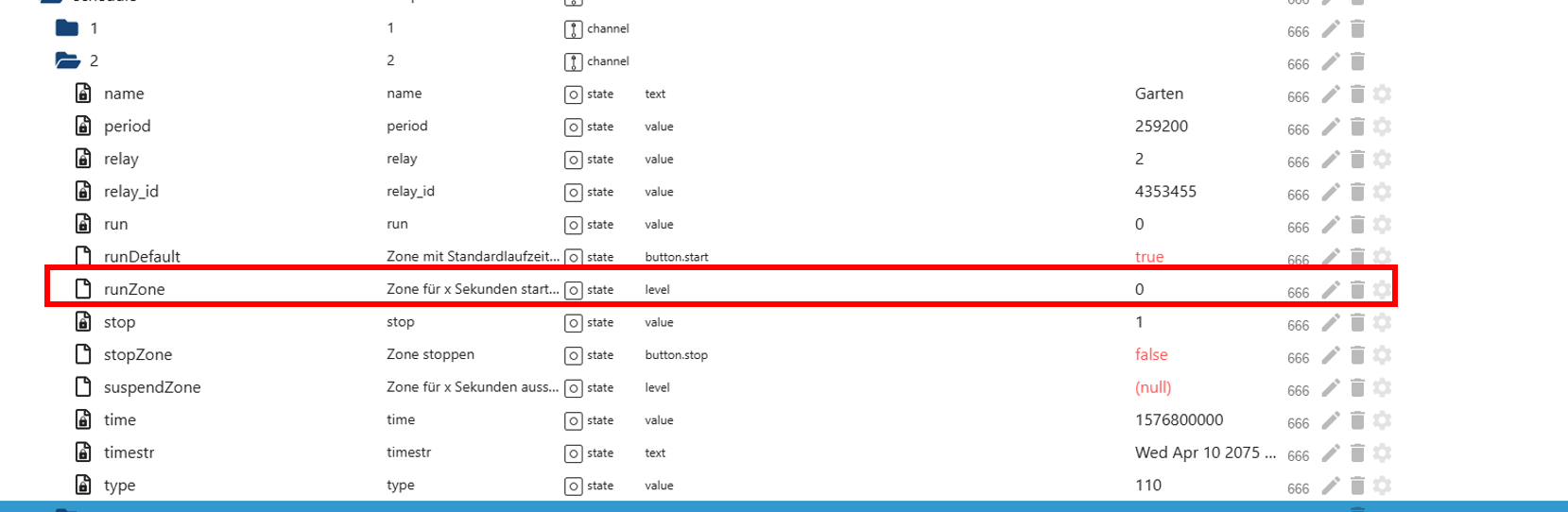

                              @telefisch Ich trage jeweils im Datenpunkt hydrawise.<Instanz>.schedule.<Zone>.runZone die gewünschte Laufzeit in Sekunden ein. Klappt bestens!
                              hsteinme T S 3 Replies Last reply Reply Quote 1

                                  Telefisch @hsteinme last edited by
                                  @hsteinme
                                  danke für Deine Antwort.
                                  Sieht ja auch logisch aus, aber da tut sich rein garnichts.
                                  Was mache ich falsch? Reicht es nur die Sekunden einzugeben?
                                  Da standen vorher andere Werte drin.
                                  hsteinme 1 Reply Last reply Reply Quote 0

                                          hsteinme @Telefisch last edited by
                                          @telefisch sagte in Test Adapter Hydrawise:
                                          Ja.

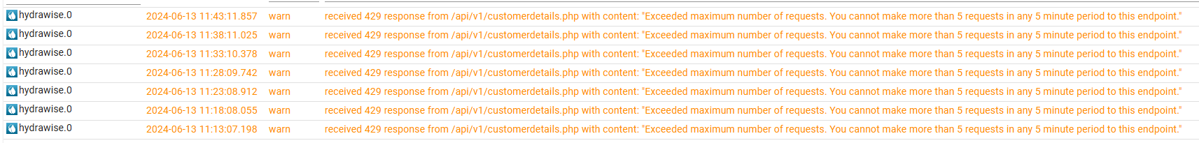

                                          Stell mal den Loglevel der Instanz auf Debug, wiederhole Deinen Test und poste hier die entsprechenden Zeilen der Logdatei. Vielleicht können wir dort was erkennen.
                                            @hsteinme
                                            Hmm...
                                            so richtig viel Anfangen kann ich damit nicht:
                                            Ich verstehe was da steht, aber was kann ich dagegen tun?
