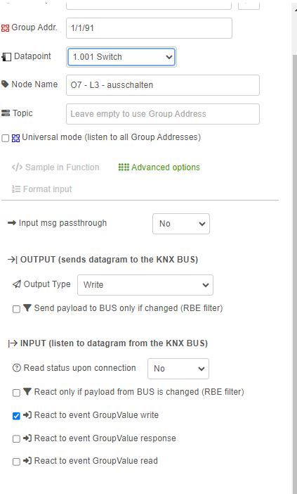

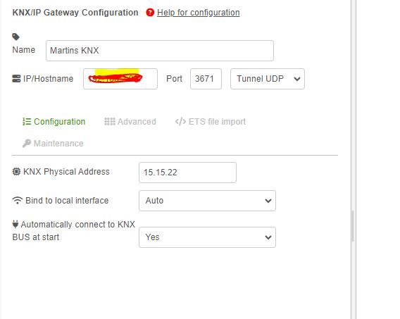

            @lessthanmore also es betrifft alle Nodes dann die an den KNX Bus übermittelt werden. Der Gruppenmonitor bringt auch keine Info, sprich es wird überhaupt nicht übertragen. Ich vermute das die Verbindung dann irgendwie nicht mehr steht wo ich das aber seh weis ich nicht. Die Konfiguration habe ich einmal beigefügt. Nodered läuft unter iobroker.
              lessthanmore @Saranger last edited by lessthanmore
              @saranger Schwachsinn, was hier stand.
              Die physikalische Adresse muss ja nur irgendeine freie sein.
              Welches IP-Gateway hast du denn im Einsatz?

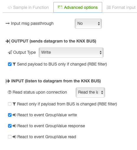

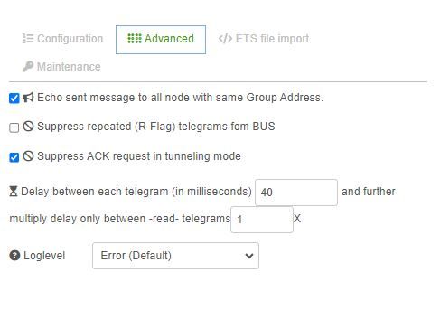

              Zeig mal bitte einen Screenshot mit den Advanced Options einer Node.
                Saranger @lessthanmore last edited by
                @lessthanmore Hi ich habe das MDT Interface SCN-IP-000.03. Anbei der Screenshot

                  @saranger Ich meinte die erweiterten Einstellungen der Geräte/ Node selbst:
                  Wenn ich es richtig verstanden habe, so wird jedes Gerät/ Aktor nur einmalig geschaltet nach einem Neustart. Ein weiteres Schalten wird nicht an den Bus gesendet, korrekt?

                    @lessthanmore
                    anbei mal die Node Selbst, aber mein Problem betrifft dann alle nodes. Was ich aktuell so gelesen habe, schließt das ip interface irgendwann den Tunnel wenn das Gerät was zugreifen will seltsame dinge macht (in dem Fall dann wohl nodered) Nodered scheint dann keine neue Verbindung mehr aufzubauen und denkt wohl die Verbindung steht noch.

                        Die Tunneling Adressen vom ip Interface lauten 1.0.2 - 1.05. muss ich davon eine in der Konfiguration im Node Red eintragen das hab ich noch nicht ganz gecheckt. Meines wissens greift aber Ultimate ja auf alle zu oder?
                          @saranger Ja, trag eine unbenutzte Adresse bei physikalischer Adresse ein. Dafür reservierst du sie ja im Interface.
