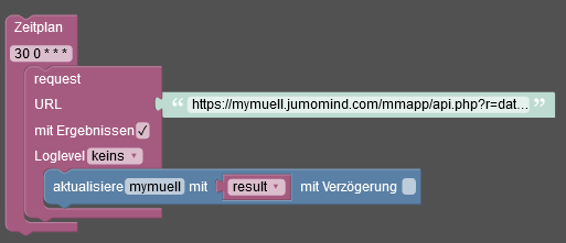

          GuMo,
          mit folgendem Blockly:
           <variables>
             <variable id="u5d)cb~FE#u}1YW#39UH">result</variable>
           </variables>
           <block type="schedule" id="ujASN%g^?T!Oxan%4K?c" x="163" y="113">
             <field name="SCHEDULE">30 0 * * *</field>
               <block type="request" id="O{OthkAOezNfIxXTqnu*">
                 <mutation xmlns="http://www.w3.org/1999/xhtml" with_statement="true"></mutation>
                 <field name="WITH_STATEMENT">TRUE</field>
                 <field name="LOG"></field>
                 <value name="URL">
                   <shadow type="text" id="]9HOyM4/PNyd$)v#T#S^">
                     <field name="TEXT">https://mymuell.jumomind.com/mmapp/api.php?r=dates&amp;city_id=2316&amp;area_id=17</field>
                   <block type="update" id="%Tx$3J/~.UkEkIXlgU-d">
                     <field name="OID">0_userdata.0.Test.mymuell</field>
                       <block type="variables_get" id="iw!G}|]{LL_]ET.5f`o|">
                         <field name="VAR" id="u5d)cb~FE#u}1YW#39UH">result</field>
          Du musst Dir einen eigenen Datenpunkt vom Typ JSON anlegen.
          Das Skript fragt täglich um 0:30 Uhr die URL ab und beschreibt den Datenpunkt.
          Zum testen obs funktioniert kannst Du ja mal den ZeitplanBlock weglassen und nur den Request ausführen.

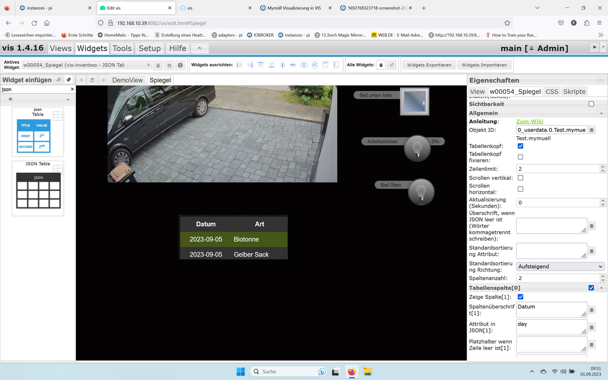

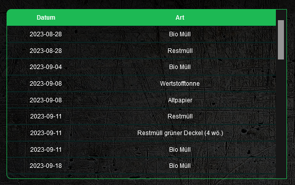

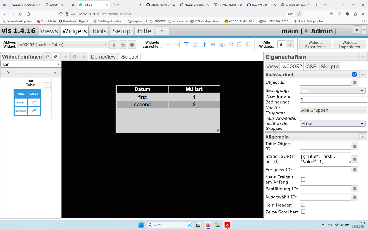

          Ist Dein DP nun beschrieben dann könntest Du Dir diesen als Tabelle in VIS anzeigen lassen.

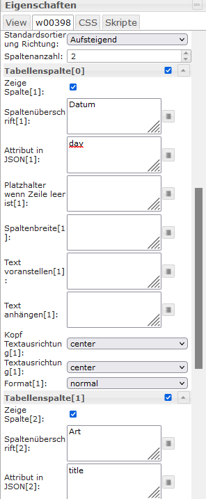

          Dazu verwendest Du am Besten das Widget
          mit folgenden Einstellungen:
          Sieht bei mir dann so aus:

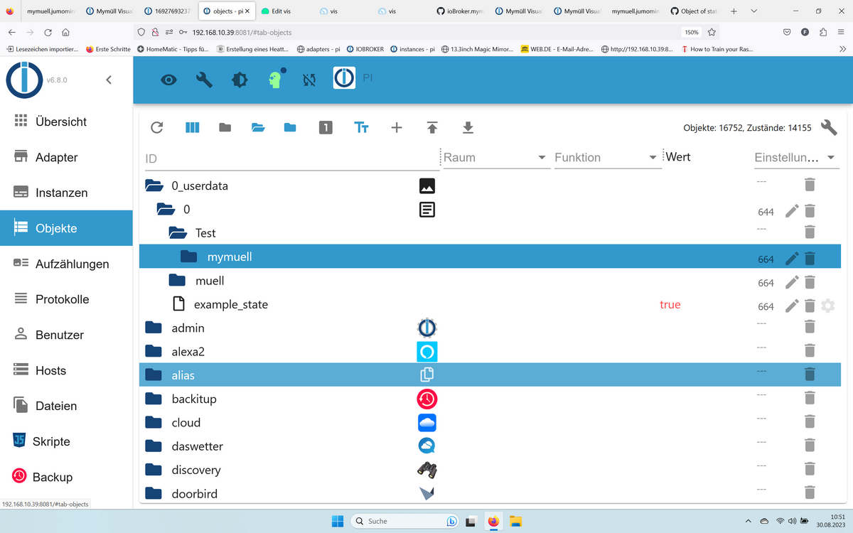

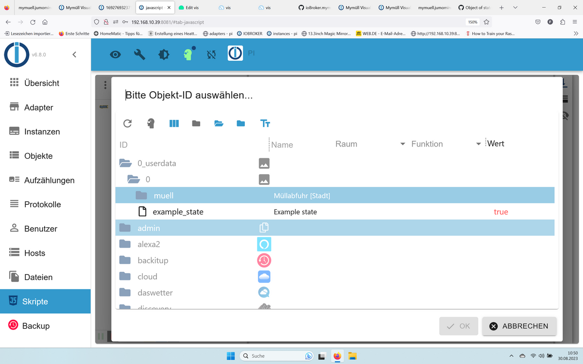

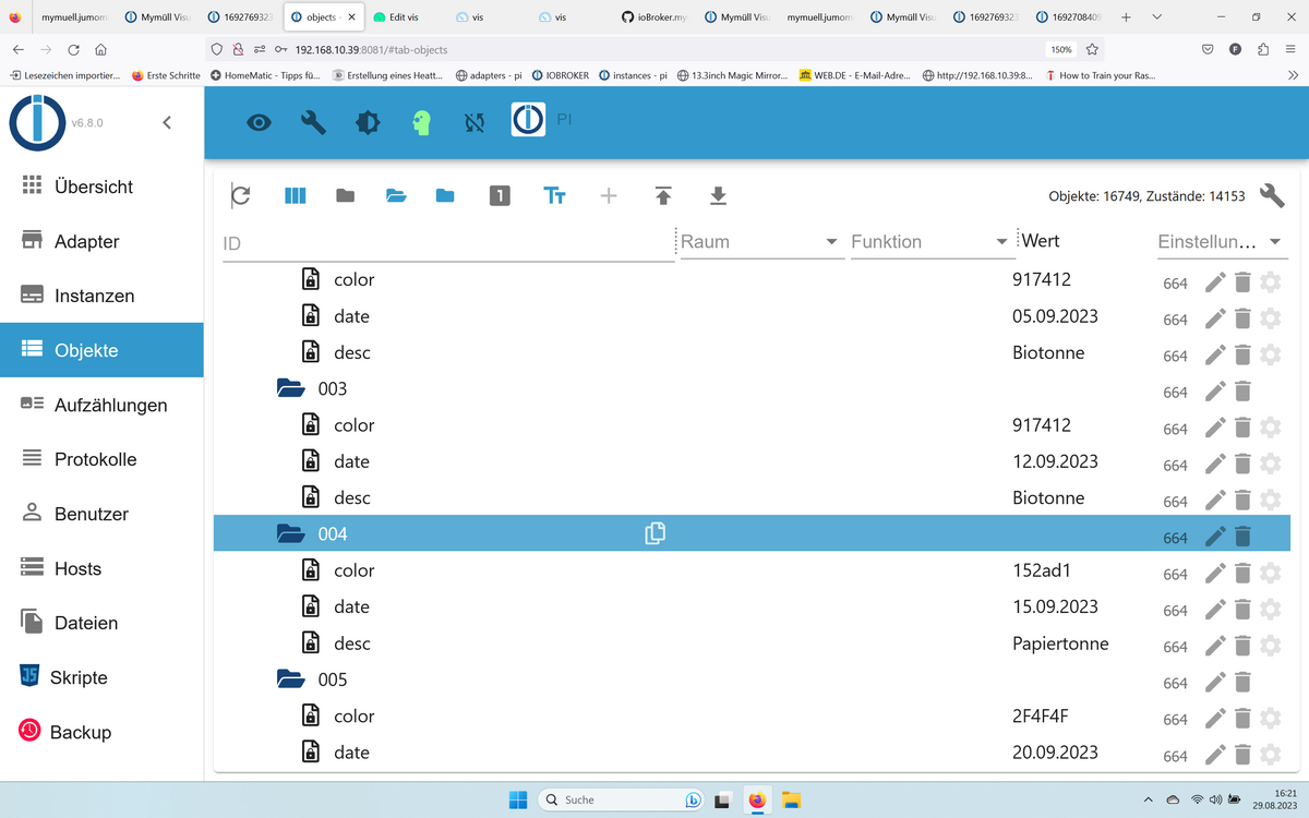

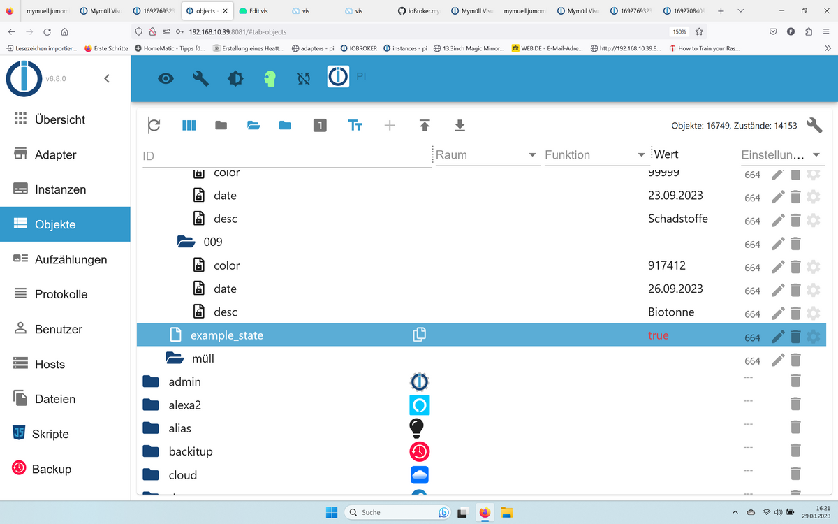

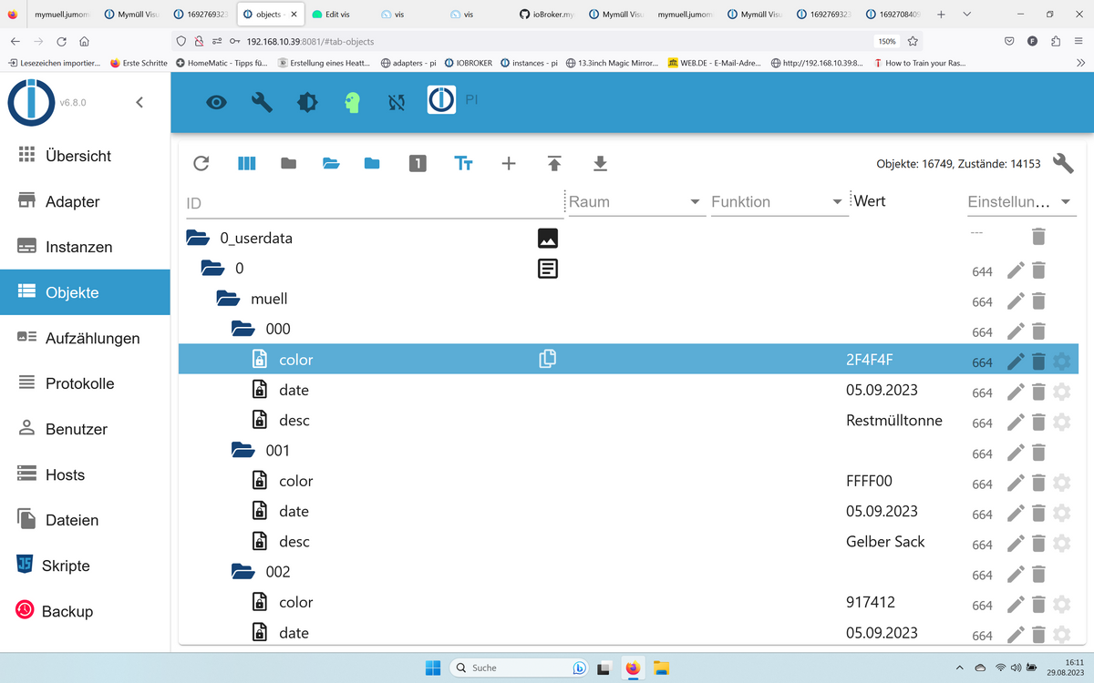

                  Damit habe ich im Objekt Ordner Müll diese Einträge bekommen. (Scheinbar holt das skribt termine des nächsten monats ab)
                  Screenshot (24).png Screenshot (25).png Screenshot (26).png Screenshot (27).png
                  Nun muss ich diese nur noch visualizieren. Hab aber keine Idee wie das geht ...

                         <variables>
                         </variables>
                               <value name="URL">

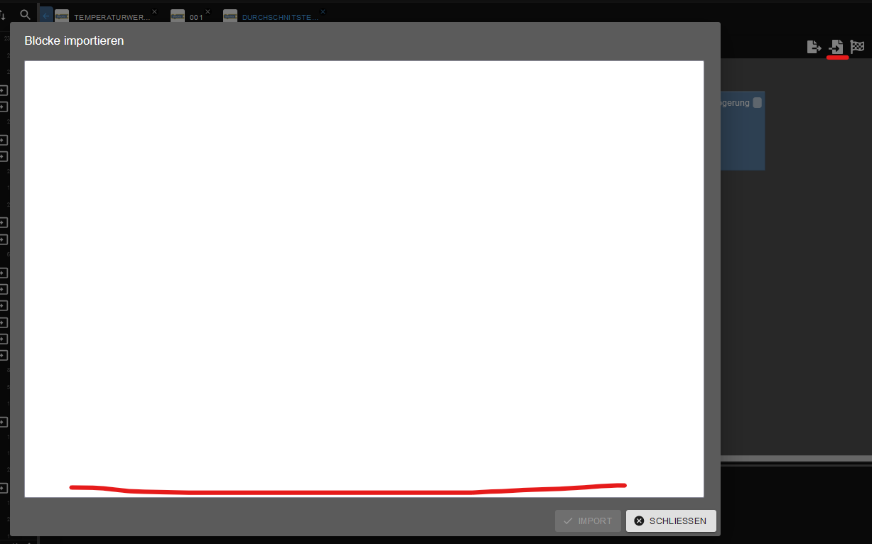

                        Blockly erstellen und den Code über
                        reinkopieren.

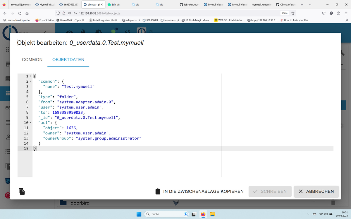

                        Den Datenpunkt musst Du Dir selber anlegen irgendwo unter
                        0_userdata.0
                        Zur VIS kommen wir dann bitte erst wenn Du diese Standards umgesetzt hast.
                        edit: zusätzlich noch bitte folgenden Beitrag lesen und zukünftig umsetzen 😉
                        https://forum.iobroker.net/topic/51555/hinweise-für-gute-forenbeiträge

                          Danke für deine Geduld.
                          Ich habe es geschafft das Blockly zu importieren.
                          Ich habe auch die URL so geändert das meine Daten vom Wohnort angezeigt werden (sollten)
                          Ich habe auch einen Ordner bei Objekten angelegt , in welchen die Daten dann reinsollen.
                          Aber bei dem Blockly "Aktualisiere" kann ich den von mir erstellten Ordner nicht anwählen. Er wird garnicht erst angezeigt.
                          Wenn ich bei meinen Objekten schaue sieht der Ordner aber genauso aus wie von dir gewünscht .
                          K DJMarc75 2 Replies Last reply Reply Quote 0

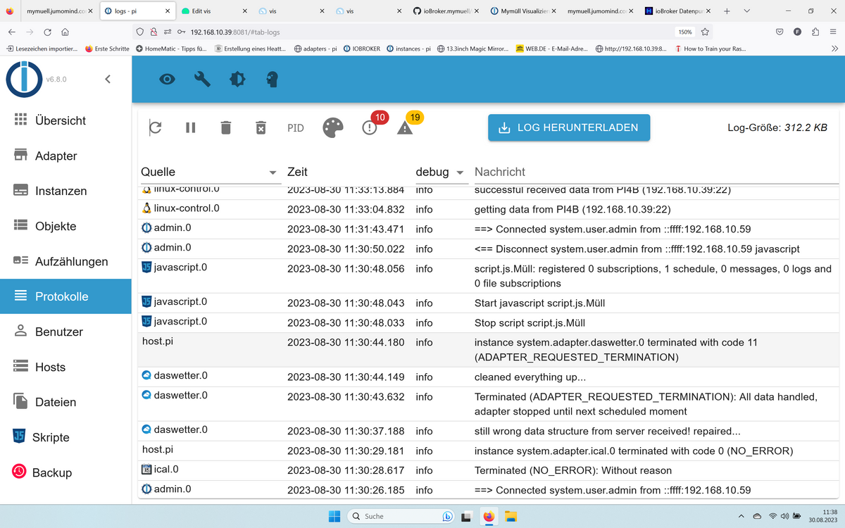

                              javascript.0
                              	2023-08-30 11:04:08.439	error	at processImmediate (node:internal/timers:478:21)
                              javascript.0
                              	2023-08-30 11:04:08.438	error	at Immediate._onImmediate (/opt/iobroker/node_modules/iobroker.javascript/main.js:1628:17)
                              javascript.0
                              	2023-08-30 11:04:08.437	error	at /opt/iobroker/node_modules/iobroker.javascript/main.js:2153:17
                              javascript.0
                              	2023-08-30 11:04:08.437	error	at prepareScript (/opt/iobroker/node_modules/iobroker.javascript/main.js:2055:37)
                              javascript.0
                              	2023-08-30 11:04:08.436	error	at createVM (/opt/iobroker/node_modules/iobroker.javascript/main.js:1802:21)
                              javascript.0
                              	2023-08-30 11:04:08.436	error	at new Script (node:vm:94:7)
                              javascript.0
                              	2023-08-30 11:04:08.436	error	SyntaxError: Unexpected token ','
                              javascript.0
                              	2023-08-30 11:04:08.435	error	^
                              javascript.0
                              	2023-08-30 11:04:08.435	error	setState("Object ID", , true);
                              javascript.0
                              	2023-08-30 11:04:08.434	error	script.js.Müll compile failed: at script.js.Müll:12
                              javascript.0
                              	2023-08-30 11:04:08.428	info	Start javascript script.js.Müll
                              javascript.0
                              	2023-08-30 11:04:08.417	info	Stop script script.js.Müll

                                @karsten-schwab Zeig mal das Blockly bitte.
                                @karsten-schwab sagte in Mymüll Visualizierung in VIS:
                                und dann in diesem Ordner natürlich einen Datenpunkt vom Typ JSON anlegen.
                                Dort kann man auch keinen Ordner sondern nur Datenpunkte auswählen.
                                  Karsten Schwab last edited by
                                  @djmarc75
                                  Hurra ,ich kann jetzt Datenpunkte anlegen (falls ich im Expertenmodus bin )
                                  Das Blockly scheint ohne fehlermeldung zu laufen .
                                  Daten habe ich aber keine gefunden.
                                  Ich bin lernwillig aber manchmal auch etwas begriffsstutzig.....

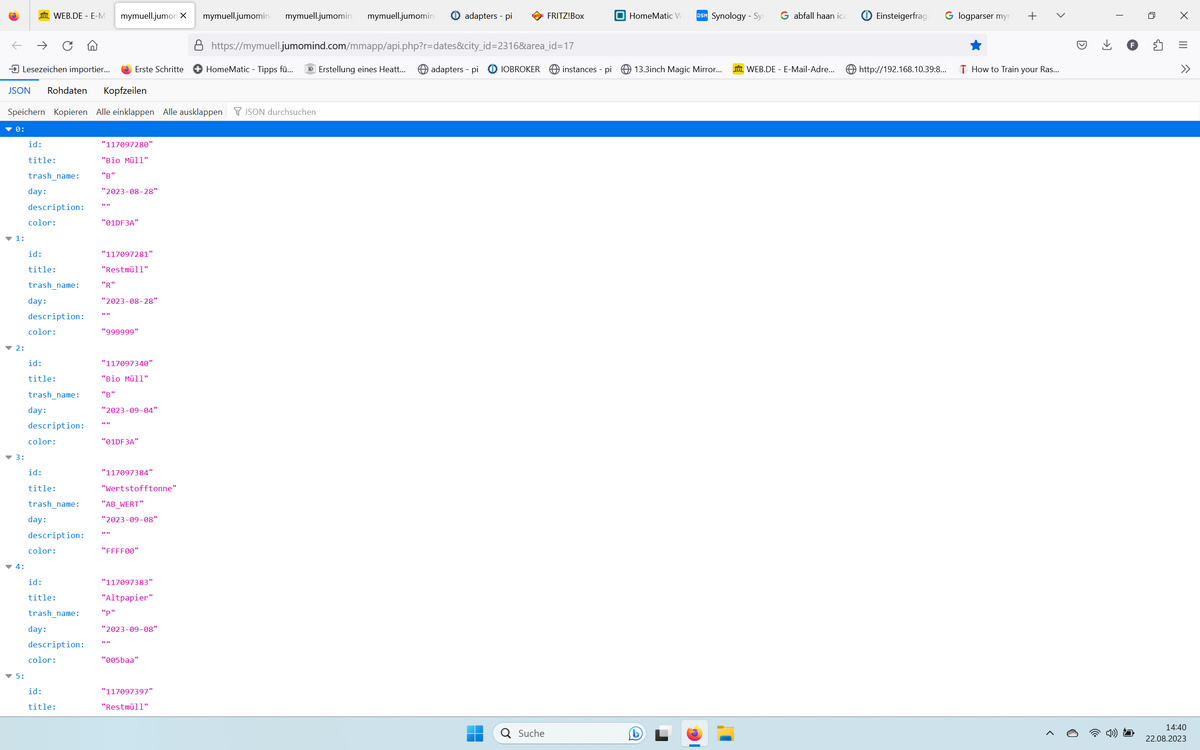

                                        ? Na in dem von Dir angelegten Datenpunkt sind doch alle Infos (in JsonFormat) welche die Abfrage hergibt.
                                        Hier ein Auszug davon:
                                            "id": "117097340",
                                            "title": "Bio Müll",
                                            "trash_name": "B",
                                            "day": "2023-09-04",
                                            "description": "",
                                            "color": "01DF3A"
                                        K 2 Replies Last reply Reply Quote 0
                                          Karsten Schwab @DJMarc75 last edited by
                                          @djmarc75 hallo
                                          knapp daneben geklickt ist auch vorbei .....
                                          Ich wusste nicht wo die dort eingetragen sind .
                                          Hurra , und vielen dank bis jetzt👍

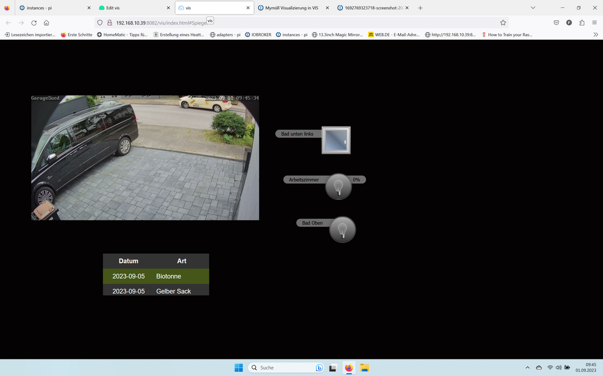

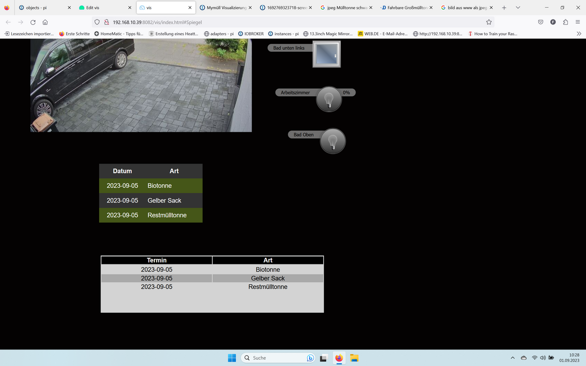

                                            Hurra , Ich habe ein Widget gefunden das deinem am nächsten kommt und erfolgreich die Kopfzeilen geändert.
                                            Mein Widget sieht allerdings etwas anders aus als deins!
                                            Beim Testen hatte ich es auch mal geschafft das alles aus der Mülltabelle angezeigt wurde, das war allerdings zu unübersichtlich . Ich konnte es auch nicht reproduzieren.

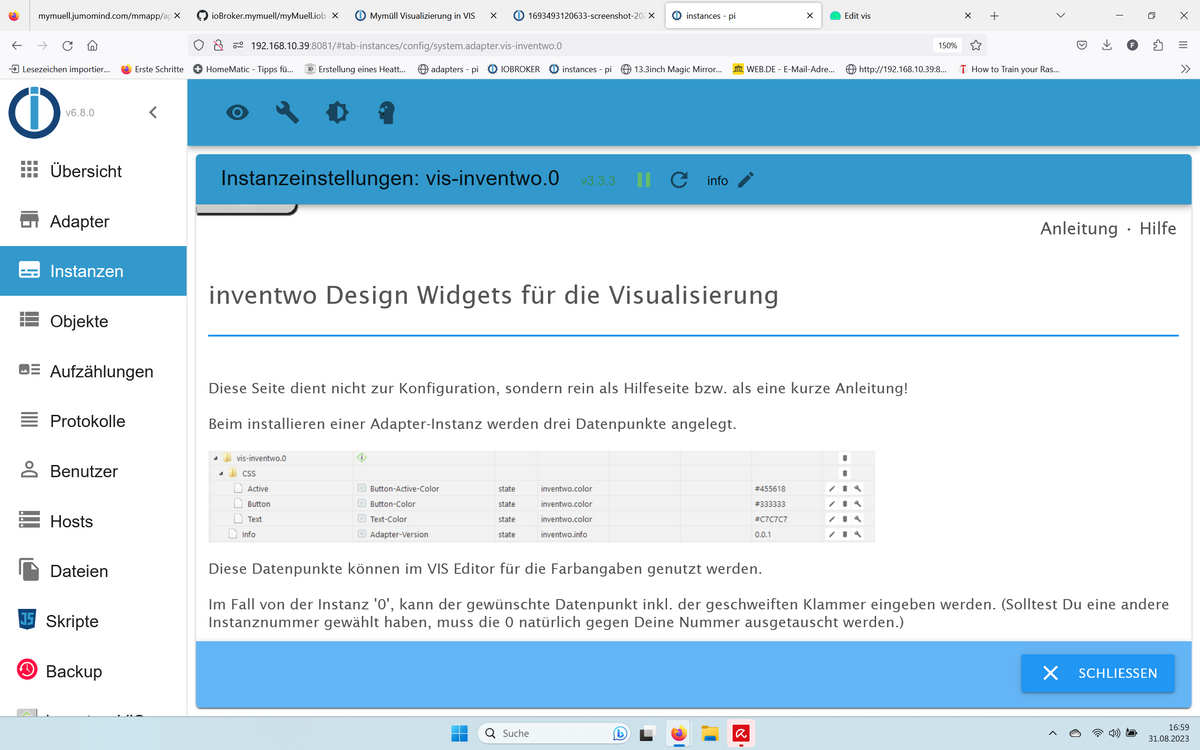

                                            Ich habe alles von Vis-inventwo heruntergeladen aber dein Widget finde ich nicht.
                                            Ich weiß du hast es schwer mit mir , gib bitte nicht auf.
