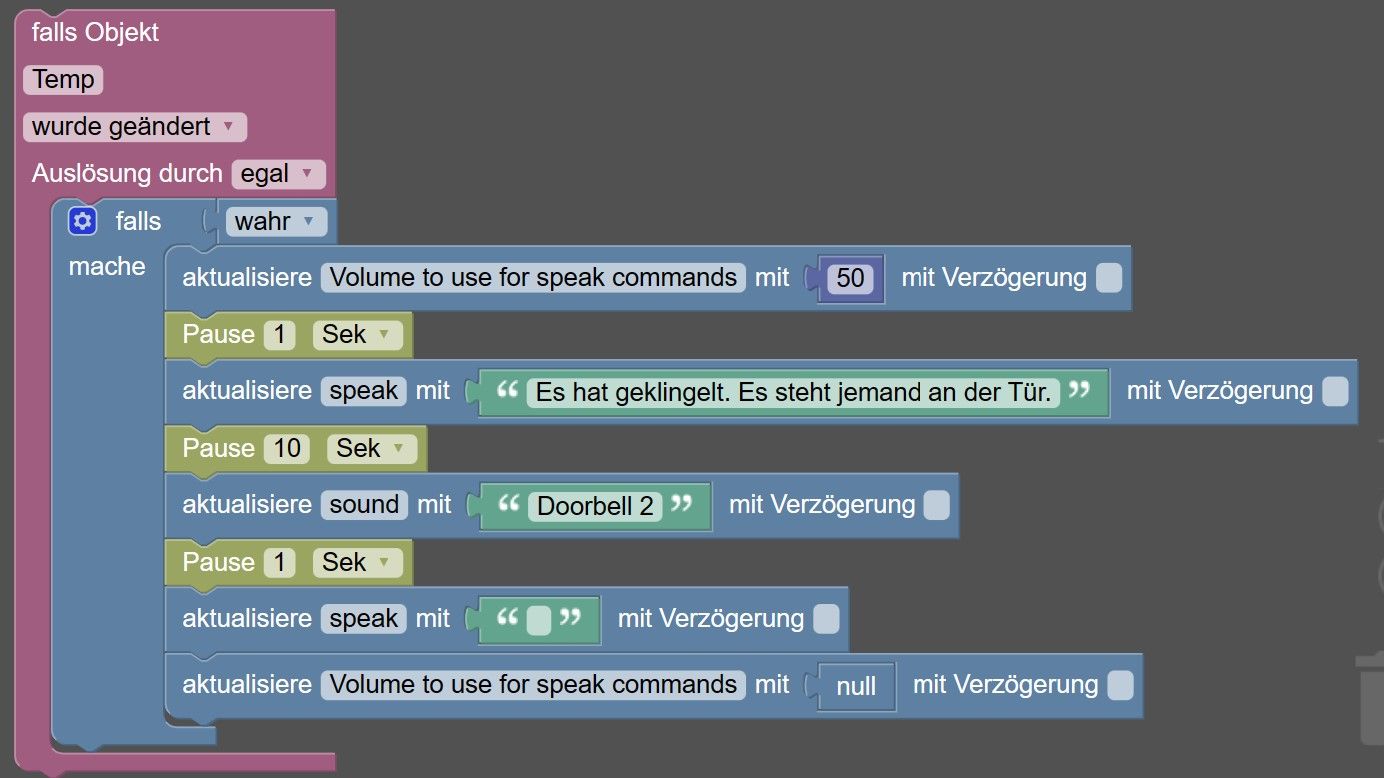

      mal ne ganz dumme Frage. Wenn ich in Blockly ein Script bastle, für die Alexa, setzt dieses zwar unter Speak den richtig den Text, aber Alexa sagt diesen nicht. Wenn ich den gleichen Text manuell in Alexa Speak eintrage geht es, uns sie spricht.
      Das gleiche habe ich testhalber auch mit dem sound "Doorbell 2" versucht. Manuell den wert setzen geht, über blockly setzt er auch den Wert (wird grün), aber Alexa bleibt stumm.
      Jemand eine Idee woran das liegen könnte?
      Und ja, dass "falls wahr" gehört da nicht rein, aber da hat jemand anderes im Forum Erfolg mit gehabt. 🙂
      Danke.
      Bob

        @bob-1 keine aktualisiere sondern steuere Blöcke verwenden !

          @bob-1
          Nimm steuere statt aktualisiere.

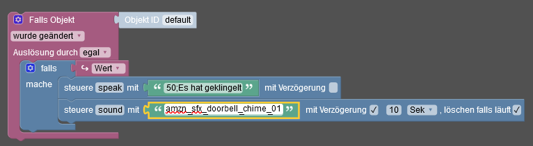

          • DJMarc75
            DJMarc75 @Bob 1 last edited by DJMarc75
            @bob-1 zusätzlich, machs Dir einfacher:
              Bob 1 @DJMarc75 last edited by
              @djmarc75
              Super, dass war es. Wusste nicht das es einen Unterschied zwischen "steuere" und "aktualisiere" gibt.
              Danke für die Hilfe.
                Bob 1 @sigi234 last edited by
                @sigi234 Dankeschön, hat geholfen. Der Unterschied war mir nicht klar.
                • DJMarc75
                  @bob-1 dann passe Dein Skript noch nach meinem Vorschlag an.
                  Zur Erklärung:
                  Im speak Block wird
                  50;Es hat geklingelt
                  eingetragen. Die Zahl vor dem ; setzt die temporäre Lautstärke und den Text nach dem ; kannst Du ja anpassen.
                  Im Sound Block kannst Du folgende Werte eintragen welche in den Objektdaten des Datenpunktes stehen:
                  "amzn_sfx_doorbell_chime_01": "Doorbell 2",
                        "amzn_sfx_church_bell_1x_02": "Church bell",
                        "camera_01": "Camera",
                        "med_system_alerts_minimals_blue_wave_small": "Underwater World Sonata",
                        "amzn_sfx_trumpet_bugle_04": "Trumpet",
                        "amzn_sfx_scifi_engines_on_02": "Engines on",
                        "med_system_alerts_minimals_panda_short": "Baby panda",
                        "med_system_alerts_minimals_tiger_short": "Playful tiger",
                        "amzn_sfx_doorbell_chime_02": "Doorbell 3",
                        "med_ui_success_generic_1-1": "Success 1",
                        "amzn_sfx_doorbell_01": "Doorbell 1",
                        "horror_10": "Halloween creepy door",
                        "boing_01": "Boing 1",
                        "amzn_sfx_scifi_alarm_01": "Sirens",
                        "amzn_sfx_large_crowd_cheer_01": "Crowd cheers",
                        "amzn_sfx_dog_med_bark_1x_02": "Dog bark",
                        "futuristic_10": "Aircraft",
                        "squeaky_12": "Squeaky door",
                        "amzn_sfx_crowd_applause_01": "Crowd applause",
                        "med_system_alerts_minimal_dragon_short": "Friendly dragon",
                        "amzn_sfx_scifi_sheilds_up_01": "Shields up",
                        "air_horn_03": "Air horn",
                        "med_system_alerts_minimals_galaxy_short": "Infinite Galaxy",
                        "med_system_alerts_minimal_owl_short": "Happy owl",
                        "amzn_sfx_lion_roar_02": "Lion roar",
                        "boing_03": "Boing 2",
                        "bell_02": "Bells",
                        "amzn_sfx_wolf_howl_02": "Wolf howl",
                        "clock_01": "Ticking clock",
                        "amzn_sfx_scifi_alarm_04": "Red alert",
                        "buzzers_pistols_01": "Buzzer",
                        "amzn_sfx_rooster_crow_01": "Rooster",
                        "amzn_sfx_cat_meow_1x_01": "Cat meow",
                        "christmas_05": "Christmas bells",
                        "zap_01": "Zap",
                        "holiday_halloween_ghost": "Halloween Ghost"
                  Also nicht "Doorbell 2" sondern der State davor
                  im Beispiel dann:

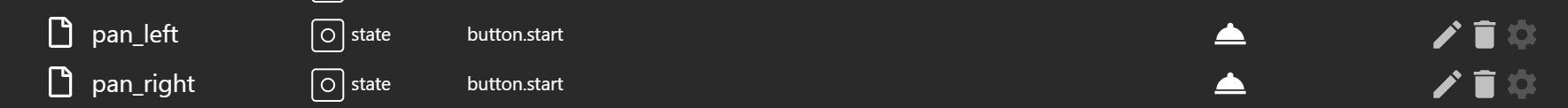

                    Off-topic, muss ich für nen Button was besonderes beachten oder ist es auch "steuere" und "true" um den einmal zu drücken? Und um den 4 mal zu betätigen ist es der Befehl 4x? Oder hast da auch nen Trick? 😀
                                @djmarc75 Sry, war off-topic und gehört nicht zum Thema.
                                Ich frage über die Fritzbox die Anwesenheit meiner Frau und mir ab (Handy im WLAN) wenn beide "weg" sind soll meine Eufy im Wohnzimmer angehen und die Kamera umdrehen (geht nur über Button).
                                Wenn einer von uns beiden im WLAN ist soll die Kamera wieder nach hinten drehen und aus gehen.
                                Leider haben diese keine richtigen Werte sondern nur Buttons für Pan und Tilt.
                                Anders Projekt.
                                Ich versuchs mal und wenn ich nicht weiter komme mach ich ein neues Thema auf. 👍
