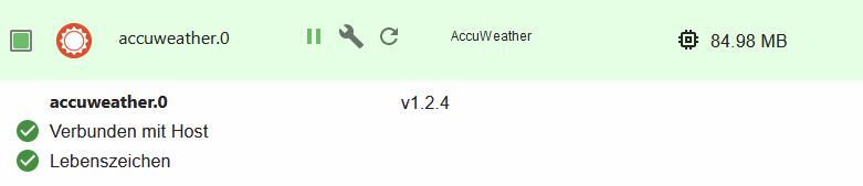

                            australien @Marc Berg last edited by
                            @marc-berg
                            so denk ich mir das auch.
                            Ich habe jetzt den Adapter nocheinmal gelöscht und neu installiert, bis jetzt läuft es.
                            Melde mich wieder wenn es nochmals auftritt.
                            Danke einstweilen!

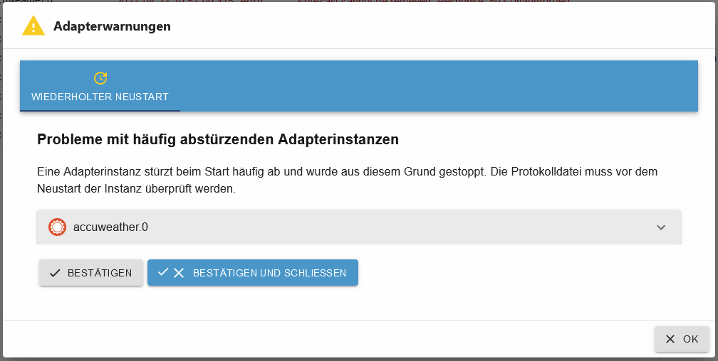

                              mcm1957 @australien last edited by
                              @australien
                              Mach aber jedenfalls einen Adapter Issue auf und gibt unbedingt die im Einsatz stehenden Versionen an. (Adapter, admin, js-controller, node)
                              Der Adapter sollte keinesfalls sich so unsauber beenden das controller um Hilfe schreit.
                                australien @mcm1957 last edited by
                                @mcm57
                                mach ich, kam gerade wieder an. Ohne Eintrag ins LOG.

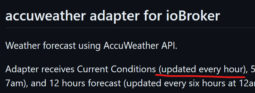

                                    ABER nach einem ersten Blick pollt er alle 5 Minuten 3 Datenpakete. Das geht sich nie mit 40 / Tag aus !?!?
                                    Wenn hier wer mitliest der den Adapter verwendet könnte er bitte sagen ob er bei ihm/ihr läuft und ob das mit einem kommerziellen Key oder einem "free" key ist ?

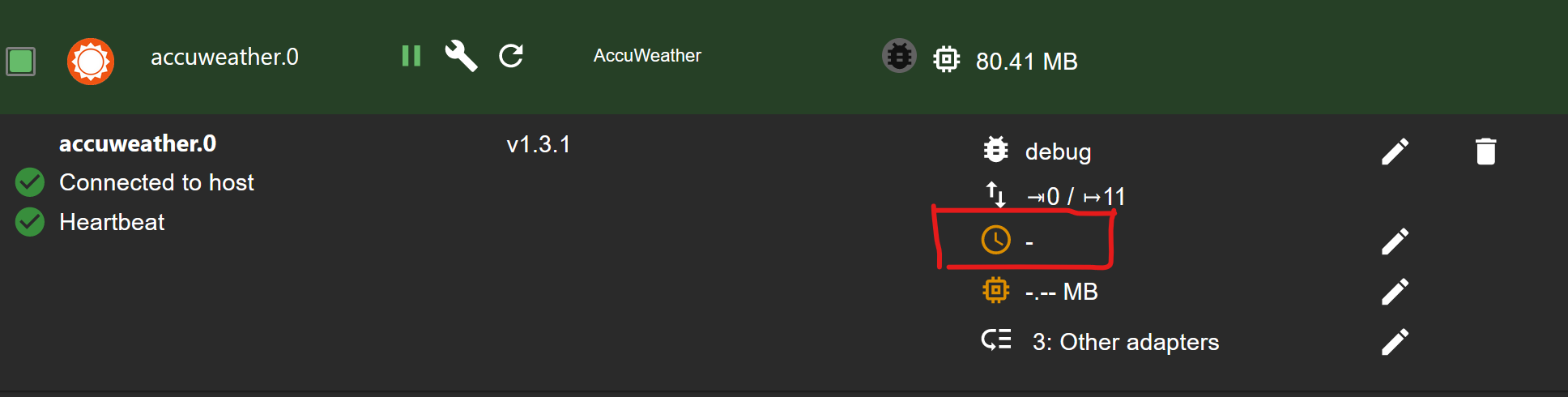

                                      @mcm57 sagte in accuweather stürzt permanent ab:
                                      Also ich benutze den "Free" key. Ich hatte vorhin mal das Log auf "debug" gestellt. Hier sehe ich nur stündlich einen Eintrag.

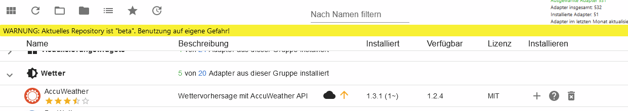

                                        mcm1957 @Marc Berg last edited by
                                        @marc-berg
                                        OK danke mal für die Info.
                                        Version 1.3.1 ?
                                        Marc Berg A 2 Replies Last reply Reply Quote 0
                                        • Marc Berg
                                          Marc Berg Most Active @mcm1957 last edited by
                                          Version 1.3.1 ?
                                          Ja.

                                            Der Adapter scannt zwar alle 5 Minuten ABER
                                            • die 5 Tagesvorschau wir nur abgerufen wenn es zwischen 7:00 und 7:05 oder 20:00 und 20:05 ist, also 2x täglich
                                            • die current Werte werden nur jede Stunde zwischn Minute 0 un d 5 abgerufen, also 24x Tag
                                            • die 6h Vorschau wird um 0:xx, 6:xx, 12:xx, 18:xx jeweils nur wenn Minute zwischn 0 und 5 ist, abgerufen - also 4 mal
                                            macht 30 Abfragen
                                            Dazu kommen noch 3 Abfragen jedesmal wenn der Adapter startet.
                                            Damit sollte alles OK sein - außer der Adapter startet mehr als 6 mal am Tag neu.
                                            Man könnte prüfen ob man die restart polls wegläßt wenn bereits gültige Daten existieren. Hab dazu ein Issue erstellt.
