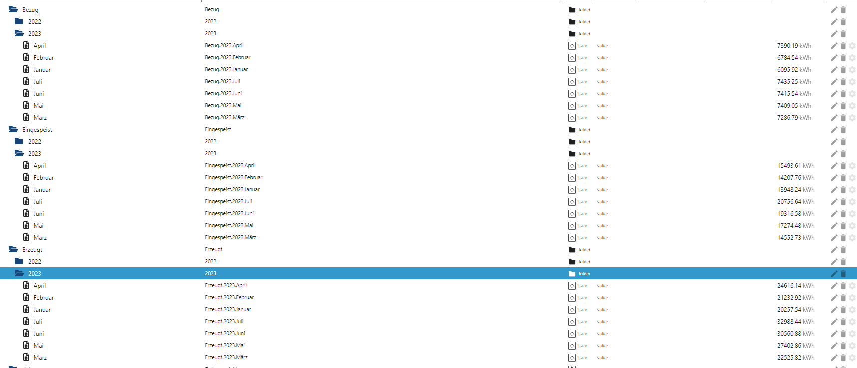

      ich habe mir seinerzeit mal mit Hilfe des Forums ein Blockly gebastelt, welches mir immer am Ende des Monats
      die Werte meiner PV-Anlage nach Bezug, Eingespeist und Erzeugt abspeichert.
      Dies war für die Quartalsangaben der Umsatzsteuervoranmeldung gedacht.
      Nun würde ich aus diesen Daten gerne eine Tabelle erzeugen, welche nach Jahr und Monat sortiert mir diese Daten und noch ein paar Berechnungen daraus in einer Tabelle darstellt.
      Mir fehlt so ein bisschen der Ansatz, wie ich die einzelnen Datenpunkt so verwurste, dass ich sie in eine Tabelle bekomme.
      Hab leider von Javascript keine Ahnung, bin aber gerne Bereit mich einzuarbeiten.

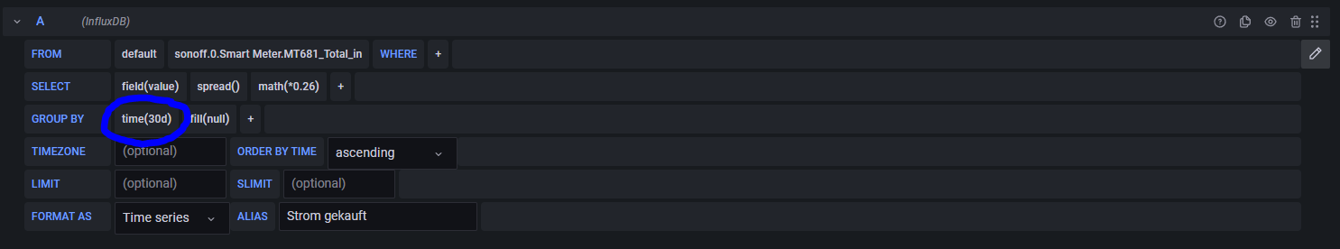

          Hab ich am laufen. Was mir da nicht gefällt, ist das ich nicht nach Monaten sortieren kann sondern nur über eine Anzahl an Tagen. D.h. ich bekomme nie saubere Anzeigen für Jan., Feb. usw. hin. Zum anderen nutze ich diese Daten für die Steuer und da sollte schon alles passen.

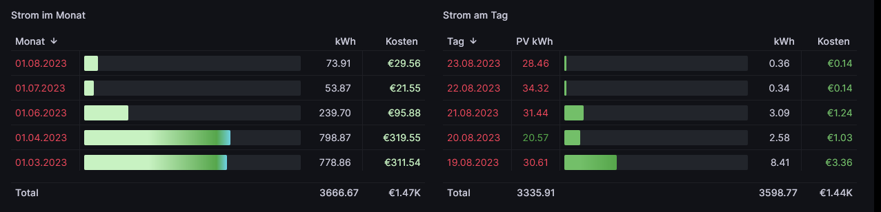

            rechts sind die Tage .. link die kummulierung auf monat

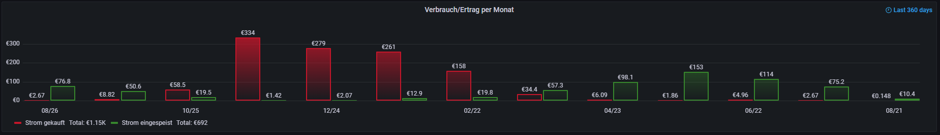

              Wie gesagt, bei mir sieht es so aus:
              Allerdings bekomme ich die Monatsanzeige nur über die 30 Tage hin
              Wie machst du das?
