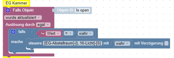

      eigentlich Standard: Zigbee-Türkontakt öffnet, iobroker erkennt eine "wurde aktualisiert" und schaltet bei "open" das Licht an.
      Das klappt auch, aber manchmal dauert es mindestens 5 sec (oder noch viel länger) bis die Lampe eingeschaltet wird.
      Entgegen meiner ersten Vermutung liegt es nicht an Zigbee, der Eintrag "open" ist sofort da und VIS zeigt sofort eine leuchtende Lampe.
      Also dauert es manchmal ewig, bis offenbar das "wurde aktualisiert" erkannt wurde und das Blockly losrennt. "wurde geändert" geht genauso schlecht.
      Eine Idee? An IO-Problemen glaube ich nicht. iobroker läuft auf einem potenten i5 unter proxmox und ist auch sonst eher gelangweilt.
      Danke vorab.

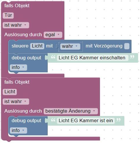

            da musst du
            @homoran sagte in "Wurde aktualisiert"-Erkennung dauert zu lange:
            durch debug Bausteine klären
              @homoran sagte: durch debug Bausteine klären
              ... z.B. so:
              • N
                nitrox9 @paul53 last edited by
                @paul53 sagte in "Wurde aktualisiert"-Erkennung dauert zu lange:
                ... z.B. so:
                Erstmal vielen Dank euch beiden. Diese Art von "Falls Objekt" habe ich noch nie benutzt, ist aber hier eindeutig die bessere Wahl.
                Ich lasse das damit mal laufen, in den ersten Tests macht es was es soll und schaltet sofort die Lampe ein 🙂👍
