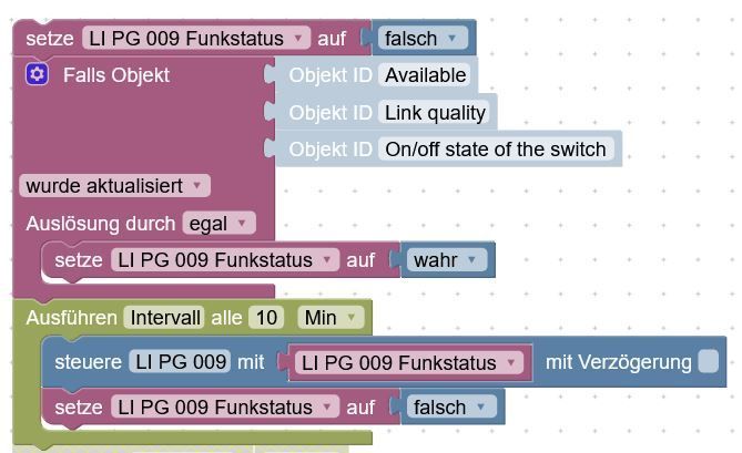

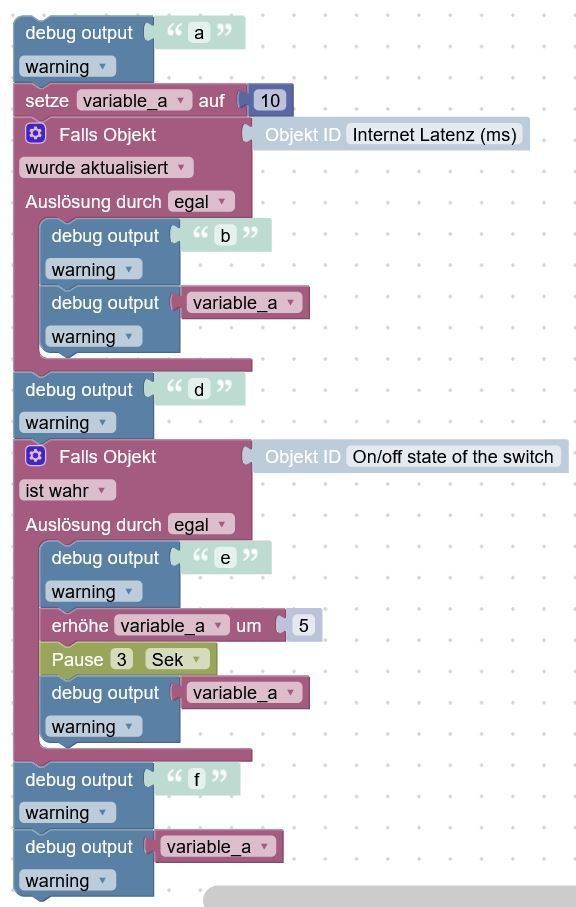

            Harald-ohne-Nummer @Thomas Braun last edited by
            @thomas-braun So zum Beispiel (hat keinen tieferen Sinn, ist nur Test für mich). Die Blöcke außerhalb der Trigger werden bei Skript-Start einmal durchlaufen, dann nicht mehr. Die Trigger sind aber immer beide aktiv. Ich dachte wegen der graphischen Gestaltung (Puzzle), dass da eine Abfolge wäre.

              Wildbill last edited by
              @harald-ohne-nummer Jeder Trigger ist immer aktiv und reagiert, sobald seine Bedingung erfüllt ist, egal wo Du ihn in Blockly hinsetzt oder im Javascript-code hinschreibst. Ebenso wird alles, was außerhalb eines Triggers steht genau einmal bein Starten des Scripts (oder des ganzen JS-Adapters) ausgeführt.
              Gruss, Jürgen
                Thomas Braun Most Active @Harald-ohne-Nummer last edited by
                @harald-ohne-nummer
                Du könntest den zweiten Triggerblock auch rechts neben den ersten Teil setzen.
                Javaskript ist Ereignis-gesteuert, eintretende Ereignisse lösen also immer weiteres aus.

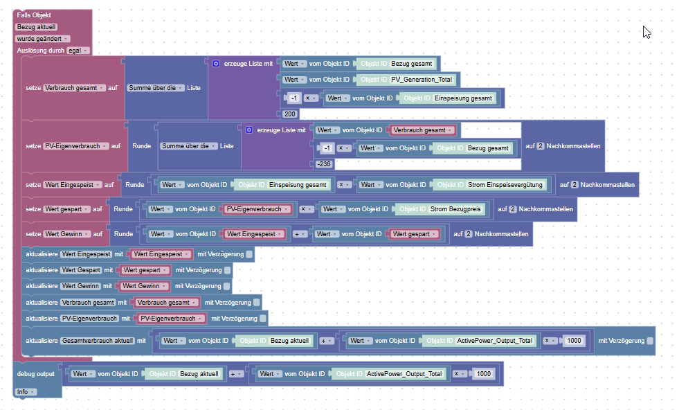

                            Nehmen wir mal ein ganz simples Beispiel:
                            Das erste setState in Zeile 2 könnte - aus welchen Gründen auch immer - etwas länger dauern.
                            Du kannst Dich also nicht zu 100% darauf verlassen, dass Zeile 2 bereits ausgeführt wurde, wenn Zeile 3 abgearbeitet wird.
                            Es könnte also passieren, dass das getState in Zeile 3 noch einen alten Wert liest.

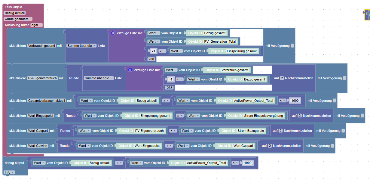

                              ticaki Developer @Codierknecht last edited by ticaki
                              @codierknecht
                              mal abgesehen von dem schlechten Stil und dem hohen Ressourcenverbrauch(im Vergleich zu Variablen), wenn man einen Wert schreibt und unmittelbar wieder liest.
                              Bei 2000 Durchläufen war setState(wertA) == getState(wertA)
                              setState schreibt das afaik nur in den Cache und getState liest es daraus, oder? Das wirkliche schreiben läuft dann async ab.
                              offtopic: Womit hast du den screenshot gemacht, der gefällt mir. 🙂

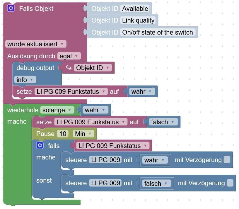

                                    Harald-ohne-Nummer @Wildbill last edited by
                                    Ich muss das Thema nochmal aufmachen. So ganz egal scheint die Anordnungs-Reihenfolge doch nicht zu sein.
                                    Ich habe eine ZigBee-Steckdose. Diese sendet zyklisch irgendwelche Statusmeldungen (z.B. "LinkQuality") über ZigBee. Auf dem KNX-Bus will ich die Info haben, ob die ZigBee Steckdose grds. "da" ist, d.h. aktiv im ZigBee sendet. Das habe ich so gelöst wie unten dargestellt. Das klappt auch. Alle 10 Minuten kommt ein Telegram auf den KNX-Bus. Und wenn binnen der 10 Minuten von der ZigBee-Steckdose ein Signal gesendet wurde, ist das KNX-Telegram "wahr", sonst "falsch".
                                    Wenn ich aber den Trigger und die Endlosschleife in Blocky tausche, wird zyklisch ein "falsch"-Telegram auf den KNX-Bus gesendet. Der Trigger wird nie ausgelöst, es gibt auch keinen Debug-Output.
                                    Wenn in Blockly/Javascript die Anordnungs-Reihenfolge aber egal ist, dürfte das Verhalten doch nicht verschieden sein?
                                      ticaki Developer @Harald-ohne-Nummer last edited by ticaki
                                      @Harald-ohne-Nummer
                                      Für Ereignisse und Zeitplan stimmt das alles, aber natürlich wird bei
                                      a= 3+2
                                      a = a * 3
                                      die Reihenfolge eingehalten.
                                      Dein while(1) blockiert alles was danach kommt und ist ganz schlechter Stil. Nimm dafür Zeitplan oder Intervall
                                      Alles was du unter Trigger/Timeout findest läuft asynchron alles andere* synchron.
                                      *Funktionen(Reiter Funktionen) ohne Rückgabe sind asynchron, die mit synchron
                                      Aber natürlich laufen nur Programmfunktionen die aufgerufen werden und wenn du mit while (1) oder ähnlichem die Ausführung stoppst, werden sie nie gestartet.

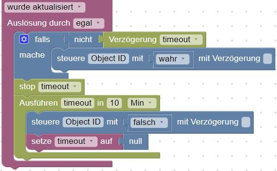

                                        paul53 @ticaki last edited by
                                        @ticaki sagte: ist ganz schlechter Stil. Nimm dafür Zeitplan oder Intervall
                                        Auch eine zyklische Abfrage ist kein guter Stil. Besser prüft man, ob mind. alle 10 Minuten getriggert wird:

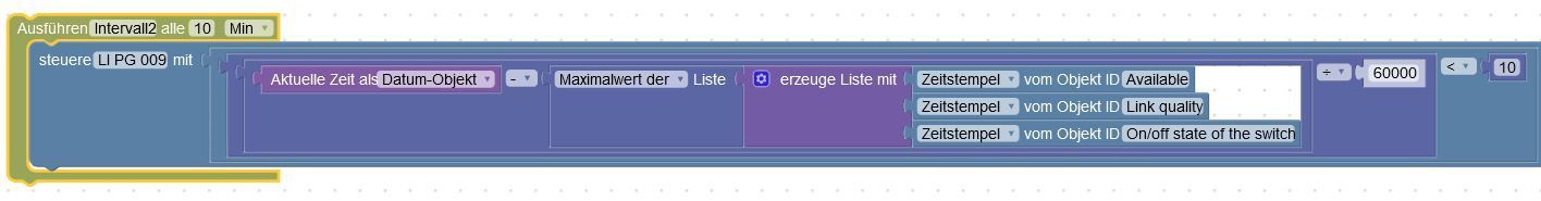

                                          ticaki Developer @paul53 last edited by ticaki
                                          Als Ersatz ist das guter Stil.
                                          Auf das Problem bezogen würde ich bei Erstellung des Telegramms prüfen, ob einer der Zeitstempel jünger als now() -10 Minuten ist. Hätte ich die Zeit vom letzten Telegram würde ich between prüfen. Mit der jetzigen Version sollte die Erstellung oder Versand des Telegrams den Wert auf false setzen und nicht ein Timer.
                                            Harald-ohne-Nummer @ticaki last edited by
                                            Vielen Dank für Eure Rückmeldungen! Von Stil habe ich keine Ahnung 😊 , aber auf Basis Eurer Infos habe ich jetzt zwei Varianten, die beide funktionieren...
                                            oder
                                            Das ist dann beides ok?
