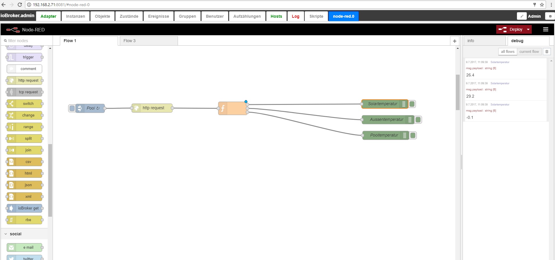

      Ich möchte gerne 3 Werte aus einer HTML Seite splitten und dann einzeln den entsprechenden Ausgängen zuweisen.
      Im Moment werden mir zwar die 3 Werte gesplittet aber nur an einen Ausgang weiter gegeben. D.h. Wert 2 soll an Ausgang 2 und Wert 3 an Ausgang 3.
      Hatte mir diesen Code für den Split hier irgendwo geliehen, weiß aber nicht mit den Ausgängen weiter:

        Ich denke ich habe es gefunden…
        Durch weglassen der eckigen Klammern bei " return [ outputMsgs ]; " werden die Daten entsprechend der Ausgänge zugewiesen.
