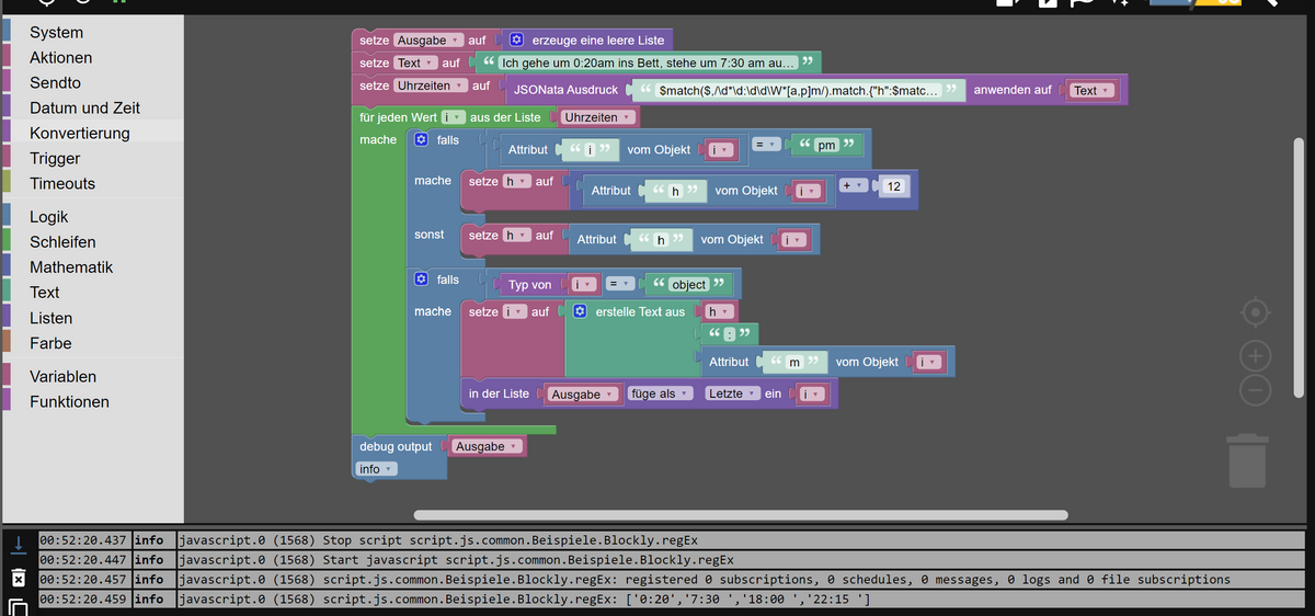

        Hier also mal eine Version

        Die Ausgabe ist dann eine Liste mit den konvertierten Uhrzeiten:
        ['0:20','7:30 ','18:00 ','22:15 ']

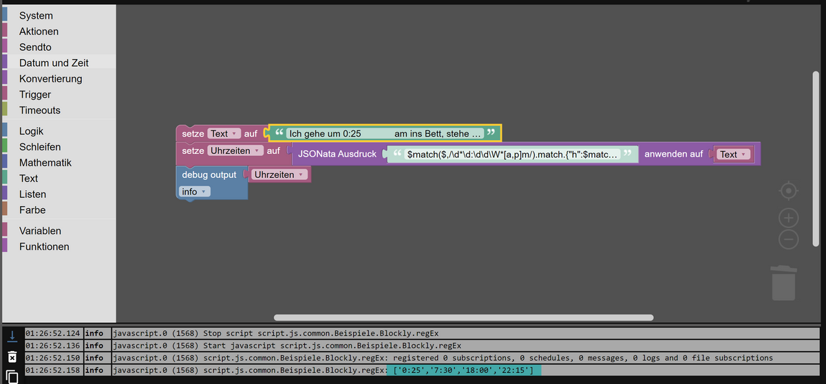

          Ausgangstext:
          Ich gehe um 0:20          am ins Bett, stehe um 7:30 am auf und komme um 6:00 pm von der Arbeit und um 10:15 pm bekam ich einen Anruf?
          So ich habs komplett mit JSONATA gemacht:

          hier mal der JSONATA Ausdruck zum Ausprobieren:
          $match($,/\d*\d:\d\d\W*[a,p]m/).match.{"h":$match($,/(\d*\d):(\d\d\W*)([a,p]m)/).groups[0],
          "m":$trim($match($,/(\d*\d):(\d\d\W*)([a,p]m)/).groups[1]),"i":$match($,/(\d*\d):(\d\d\W*)([a,p]m)/).groups[2]}.($number(h) + (i="pm" ? 12 : 0) & ":" & m)
          Wieder mal ein Beispiel wie mächtig JSONATA ist und wieviel Code man sich sparen kann.

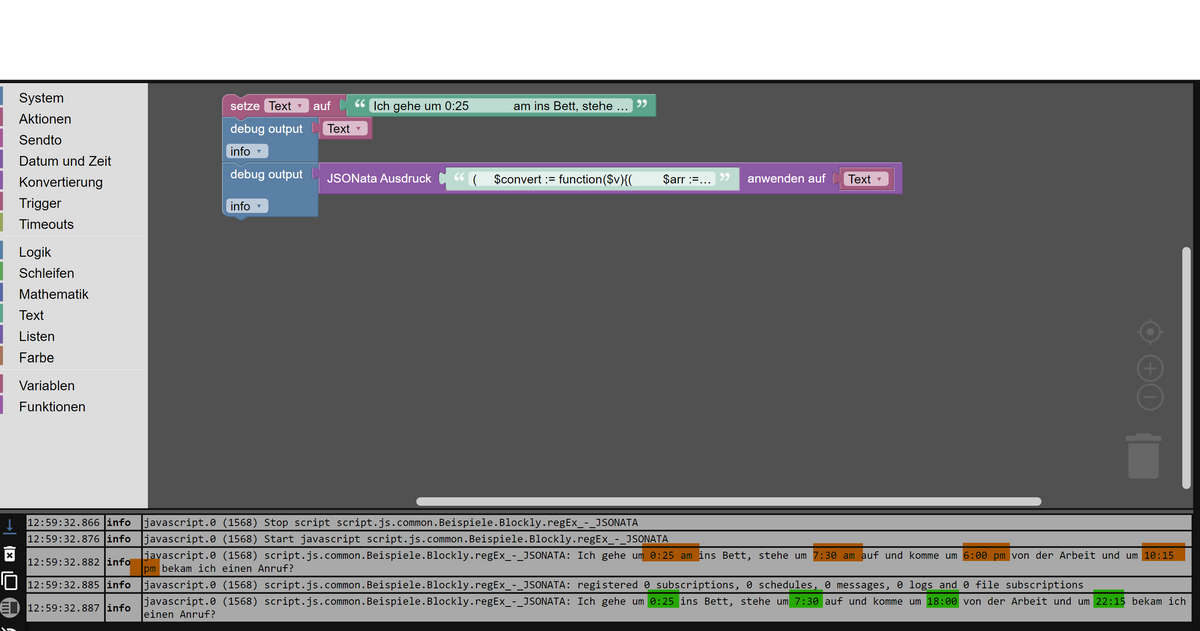

            jumbo125 @mickym last edited by jumbo125
            @mickym
            wauw, danke! jsonata. damit habe ich ja leider keine erfahrung damit...
            aber das sieht ja sehr gut aus!
            jetzt müsste ich die uhrzeiten nur wieder in den text bekommen.
            Ich gehe um 0:20 am ins Bett, stehe um 7:30 am auf und komme um 18:00 von der Arbeit und um 22:15 bekam ich einen Anruf?

              @jumbo125 Du stellst mich vor Herausforderungen - aber ich hab es hingebracht. 😉
               <variables>
                 <variable id="GJ2ndMW7LkTX2-FSt,}t">Text</variable>
               </variables>
               <block type="variables_set" id="dY2fb+(e-ad-Mt0RzlE7" x="88" y="13">
                 <field name="VAR" id="GJ2ndMW7LkTX2-FSt,}t">Text</field>
                   <block type="text" id="Om7utVfK8cNM_$JPk#9T">
                     <field name="TEXT">Ich gehe um 0:25             am ins Bett, stehe um 7:30 am auf und komme um 6:00 pm von der Arbeit und um 10:15 pm bekam ich einen Anruf?</field>
                   <block type="debug" id="_V/Z{KFSxQqO6/QbAfR{">
                     <value name="TEXT">
                       <shadow type="text" id="YCV..)c*joVUy@zZLwVb">
                       <block type="variables_get" id="4`o;_qliwGpl((6pCp8p">

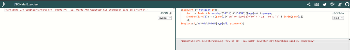

              Der JSONATA-Code ist ein kleines Programm geworden.
                  $convert := function($v){(
                      $arr := $match($v.match,/(\d*\d):(\d\d\W*)([a,p]m)/).groups;
                      $number($arr[0]) + ($arr[2]="pm" ? 12 : 0) & ":" & $trim($arr[1])
                  $replace($,/\d*\d:\d\d\W*[a,p]m/, $convert)

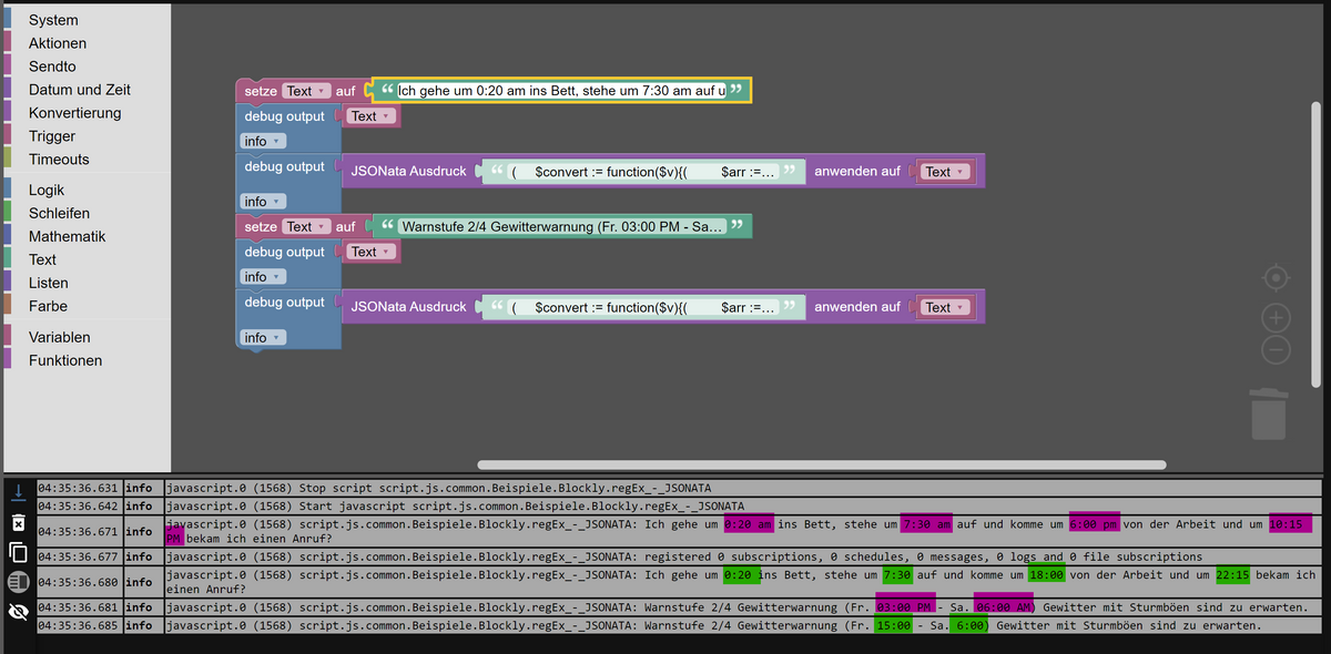

                @mickym
                wauw schut echt gut aus!!!!

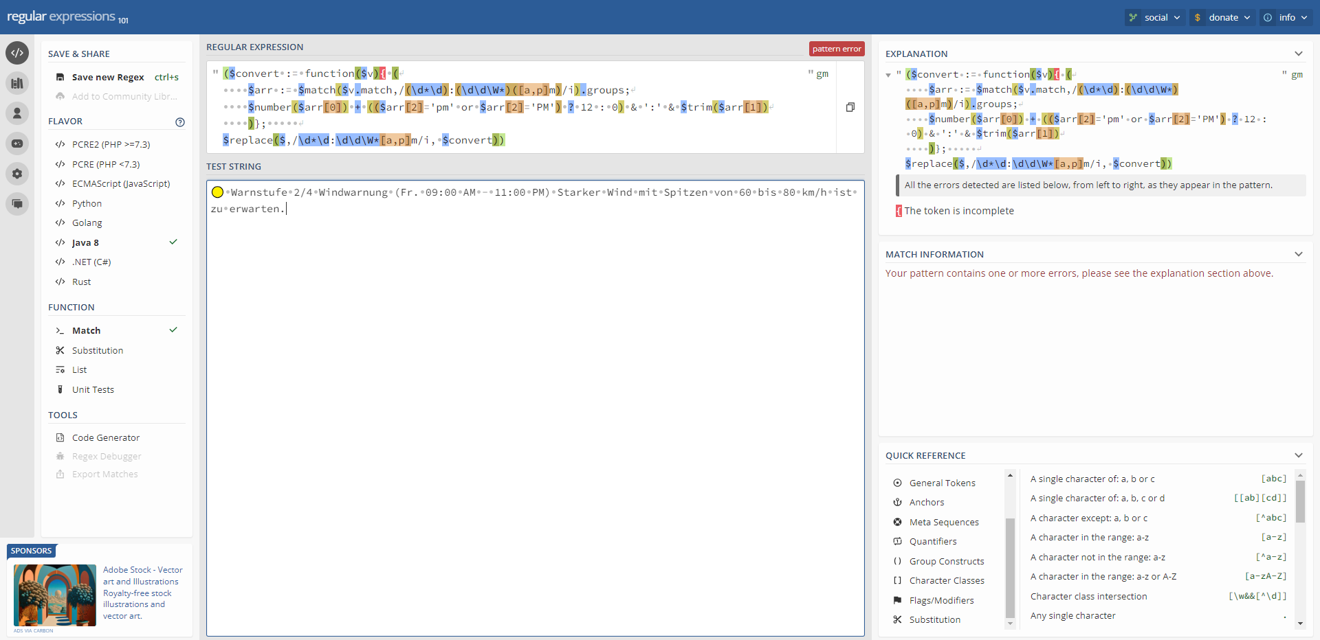

                sind die mehrfachen leerzeichen for dem time value wichtig, damit es als uhrzeit erkennt wird? das habe ich leider nicht....
                mein text sieht bspw so aus:
                🟡 Warnstufe 2/4 Gewitterwarnung (Fr. 03:00 PM - Sa. 06:00 AM) Gewitter mit Sturmböen sind zu erwarten.
                aber ich kann es auch in php machen, falls alle stricke reißen....
                • mickym
                  mickym Most Active @jumbo125 last edited by mickym
                  @jumbo125 hat mit den Leerzeichen nichts zu tun. Man muss es halt um die Großbuchstaben ergänzen bzw. bei den regulären Ausdrücken die Case-Insensitiv Option wählen.
                   <variables>
                   </variables>
                   <block type="variables_set" id="dY2fb+(e-ad-Mt0RzlE7" x="113" y="-112">
                         <field name="TEXT">Ich gehe um 0:20 am ins Bett, stehe um 7:30 am auf und komme um 6:00 pm von der Arbeit und um 10:15 pm bekam ich einen Anruf?</field>

                                 <value name="TARGET">
                                   <block type="variables_get" id="gDyOiuPM*CRsvabHkQw3">
                               <block type="variables_set" id="oFp*1D5j*sC6=I,s[ofM">
                                   <block type="text" id="HxT8VBlT2(=;H[K1EZP!">
                                     <field name="TEXT">Warnstufe 2/4 Gewitterwarnung (Fr. 03:00 PM - Sa. 06:00 AM) Gewitter mit Sturmböen sind zu erwarten.</field>
                                   <block type="debug" id="{fK|=RQ$v):,Nu)aiXwv">
                                     <value name="TEXT">
                                       <shadow type="text">
                                       <block type="variables_get" id="3LIlEGFkR46k~@YWN;uV">
                                       <block type="debug" id="4o$W[@s(d%y:QX;LPas#">
                                         <value name="TEXT">
                                           <block type="convert_jsonata" id="vHa5hu4.!?$H,3DEE7N,">
                                             <value name="EXPRESSION">
                                               <shadow type="text" id="5ViR*V^N;`,/,=8QxtP5">
                                                 <field name="TEXT">(     $convert := function($v){(         $arr := $match($v.match,/(\d*\d):(\d\d\W*)([a,p]m)/i).groups;         $number($arr[0]) + (($arr[2]="pm" or $arr[2]="PM") ? 12 : 0) &amp; ":" &amp; $trim($arr[1])         )};     $replace($,/\d*\d:\d\d\W*[a,p]m/i, $convert)  )</field>
                                               <block type="variables_get" id=")_!P`KR^sid,LzP;LfI{">
                  ($convert := function($v){(
                      $number($arr[0]) + (($arr[2]="pm" or $arr[2]="PM") ? 12 : 0) & ":" & $trim($arr[1])
                  $replace($,/\d*\d:\d\d\W*[a,p]m/i, $convert))

                          @jumbo125 Hier schau mal, wenn Du dieses Fenster in der JSONTA Doku öffnest:
                          https://try.jsonata.org/WwOgkBnOf
                          kannst Du direkt ausprobieren und siehst das Ergebnis bei jedem Tastendruck.
                          Links die Eingabe, rechts oben Dein Code und rechts unten das Ergebnis:
                          Ich kanns Dir nur empfehlen.
                          Zum Testen der regulären Ausdrücke verwende ich diese Seite: https://regex101.com/
                          Du hast damit auch immer Erklärungen und siehst Gruppen und Matches.

                              Verzeih wenn ich lästig bin.
                              ich wollte mich mal mit regex etwas auseinandersetzten und dachte ich starte mit deinem code.....
                              aber da kommt gleich mal eine fehlermeldung bei der von dir empfohlenen seite..... könntest du mir einen tipp geben, bitte
                              Danke!

                                @jumbo125 Es handelt sich um JSONATA und nicht um JSON. Also Dein Tool ist völlig verkehrt. Du musst den JSONATA Editor verwenden und meinen LInk aufrufen.
                                Reguläre Ausdrücke regex - sind lediglich die Teile zwischen den beiden Schrägstrichen zum Beispiel:
                                oder
                                Wenn ich Dir den Code erklären soll, dann musst Du es halt sagen, dann gehen wir das Schritt für Schritt durch - aber dann musst Dir halt Zeit nehmen.
                                Wenn Du nur die regulären Ausdrücke testen willst, dann hier: https://regex101.com/r/6vvJNj/1
                                • mickym
                                  @jumbo125 Oder innerhalb der comvert Funktion werden die 3 Gruppen aus dem amerikanischen Zeitformaten gebildet:
                                  https://regex101.com/r/U54uq5/1
