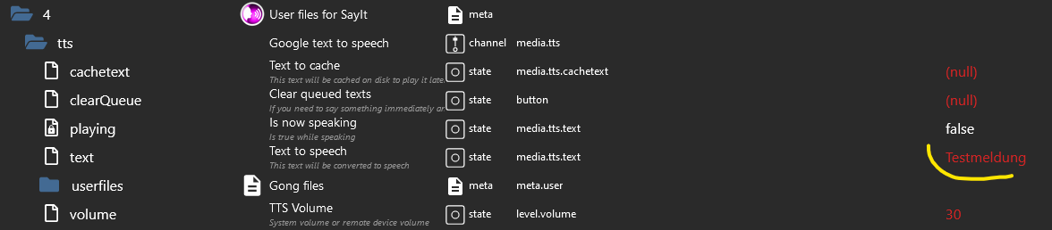

        Hatte ich kürzlich auch. Halt mal den chromecast Adapter an, lösche alle Chromecast Objekte und starte den Adapter wieder.
        Sollten die Geräte dann noch immer stumm sein, solltest du die Sprachbefehle nicht mit sayit absetzen, sondern die entsprechenden Datenpunkte befüllen.

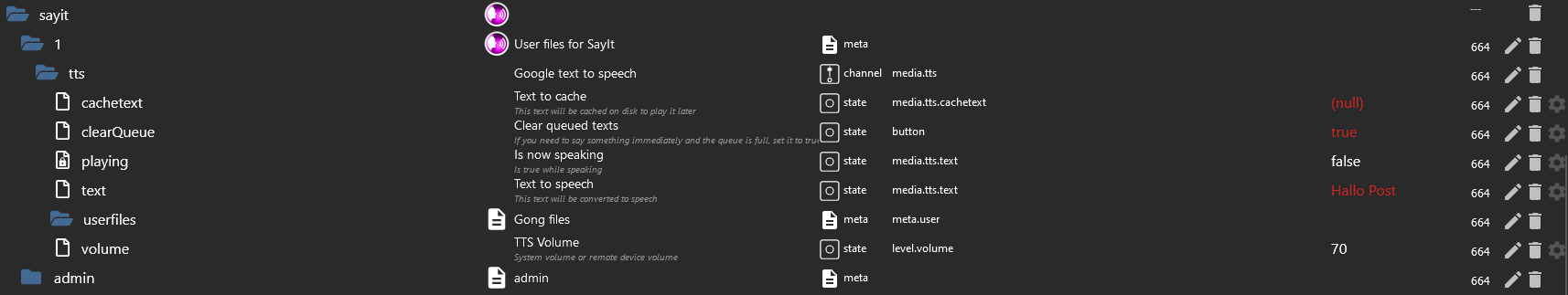

            Das Objekt findest du in der jeweiligen sayit Instanz.
              A1uca2d @Meister Mopper last edited by
              @meister-mopper
              OK. Das läuft bei mir irgendwie nicht. Egal welchen tts Anbieter ich wähle.
              Da kommt auch mein erster log Auszug her.

                  Ich nutzte bereits von Anfang an die Möglichkeit das Text to speech Objekt zu adressieren, da ich in Javascript arbeite und nicht mit blocky.

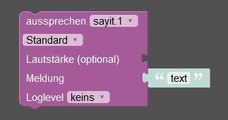

                      Ich schliesse mich mal an

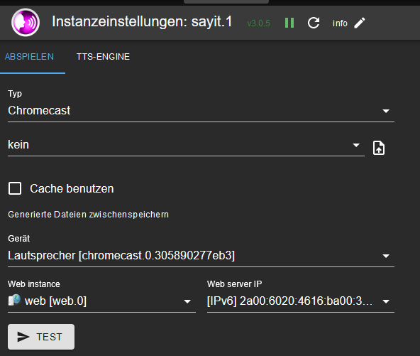

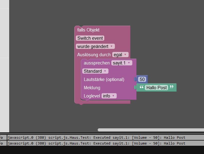

                      Wenn ich im Sayit adpter auf Test klicke kommt ton an
                      Es über Blockly kommt nicht bei Goolge an .-(

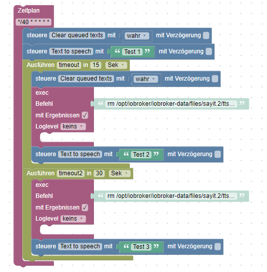

                                      Also bislang kamen Ansagen, aber manchmal mit einem Versatz von bis zu mehreren Minuten nach dem Ankündigungs-Dong. Warum die Ausgabe nicht direkt kommt, sagt mir aber auch das Log nicht.
                                      Und die Lautstärke ändert sich während der Sprachausgabe bei einer Gruppe von 100 auf .
                                        maxpd @maxpd last edited by

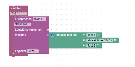

                                        Das Löschen der Datenpunkte und Neustarten des Adapters löst zudem folgendes Problem nicht, welches am meisten nervt.
                                        Doppelte Sprachausgabe, bzw. Abspielen eines alten Files, obwohl auf dem iobroker schon eine neue MP3 liegt. Mein Test hierzu, der auch Queues löscht und alte Files aktiv löscht. Auch größere Abstände von 30 Sekunden helfen nicht. Es wird immer "Test 1" ausgegeben. Debug Ausgaben geben Test 2 und Test 3 währenddessen aus.
                                        Was kann ich noch versuchen?

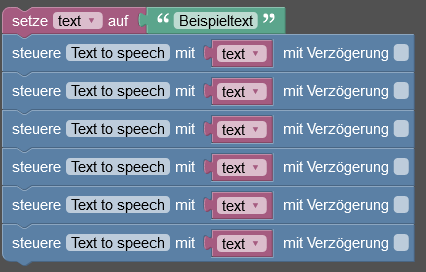

                                        Leider kann Sayit keinen Pause Befehl, sodass wenn ich alles in eine Sprachausgabe packe, diese halt runterrasselt ohne kurze Pausen einzulegen. Bei längeren Ansagen am Morgen für die Tagesplanung unpraktisch.

                                        • crunchip
                                          crunchip Forum Testing Most Active @maxpd last edited by crunchip

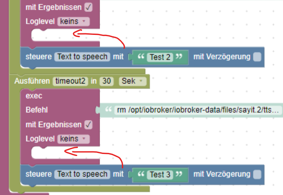

                                          @maxpd mach mal den Haken rein bei mit Ergebnissen
                                          Dann wir der darunterliegende Befehl erst abgearbeitet wenn der exec Befehl ausgeführt wurde
                                            maxpd @crunchip last edited by maxpd
                                            @crunchip Du meinst ich soll Text to Speech in die neue Klammer des exec Befehls einsetzen?
                                            Ich bin mir nicht sicher, ob das der richtige Weg ist.
                                            Also die Datei wird nach obigem Aufbau wirklich gelöscht, das habe ich geprüft. Und der darunterliegende Text to speech Befehl auch ausgeführt. Denn es befindet sich auf dem iobroker Server nach dem Löschvorgang eine neue mp3, die Test 2 spricht. Hierzu habe ich großzügige Pausen zwischen die einzelnen Schritte gebaut, um deren Abarbeitung zu prüfen. Die neue mp3, wird auch als Abspielpfad dem Chromecast übergeben.
                                            Trotzdem ist die Ausgabe über den Chromecast Test 1. Sodass irgendwas irgendwo gecacht werden muss.
