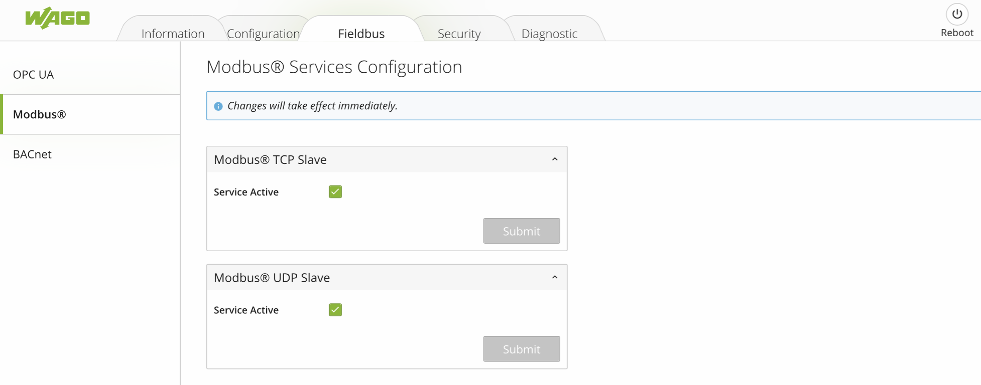

          Wichtig ist, dass man zuvor im WAGO-Modul die Modbus-Einstellungen aktiviert. Dann kann‘s losgehen.
          Seit heute läuft bei mir die Modbus-Instanz ..
          .. und hat sich erfolgreich mit dem WAGO-Gateway verbunden.

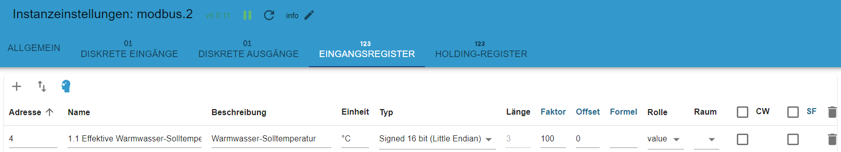

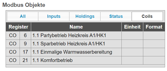

            Sascha127 @legro last edited by

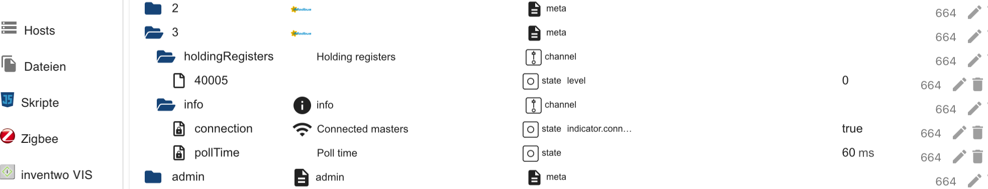

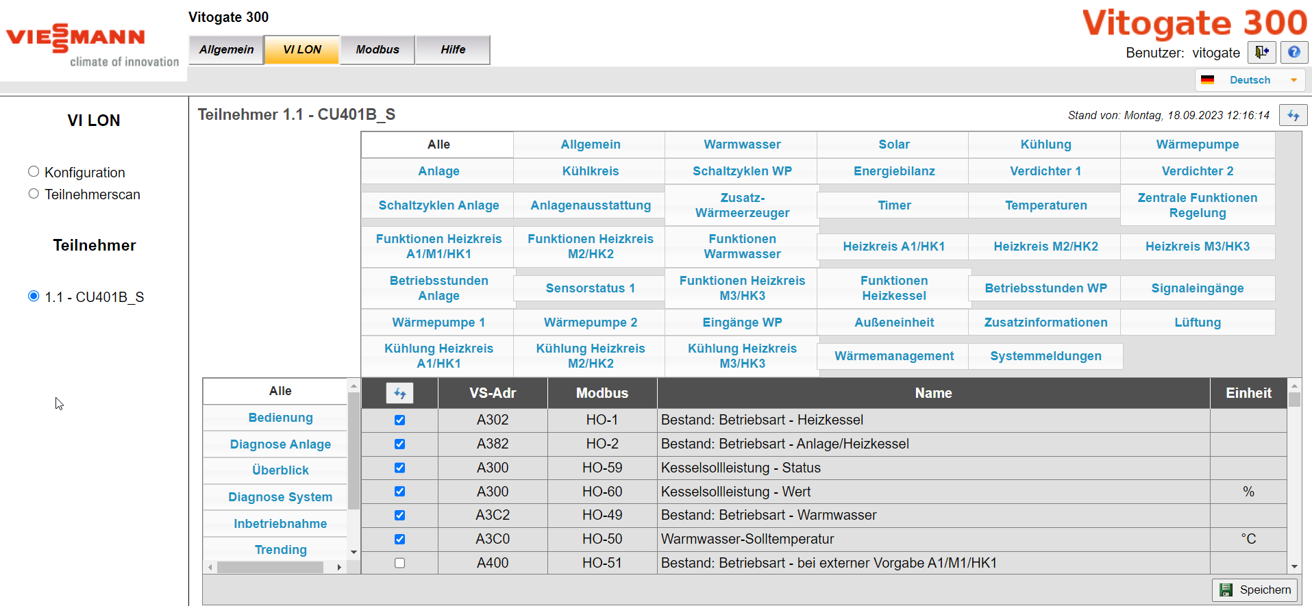

            Hallo Zusammen,
            ich klinke mich hier mal ein.
            Ich Versuche auch verzweifelt über Modbus meine Heizung auszulesen und im besten Fall zu steuern.
            Zu meiner Hardware:
            Heizung: Vitocal 200
            Heizwasserpufferspecher: VitoCell 100-E
            Wärmepumpe: Vitocal 222-A AWOT-E-AC 221.A16
            VitoConnet OPT02 zur Verbindung in die Cloud, damit die App läuft.
            LON Modul auf X24 angeschlossen

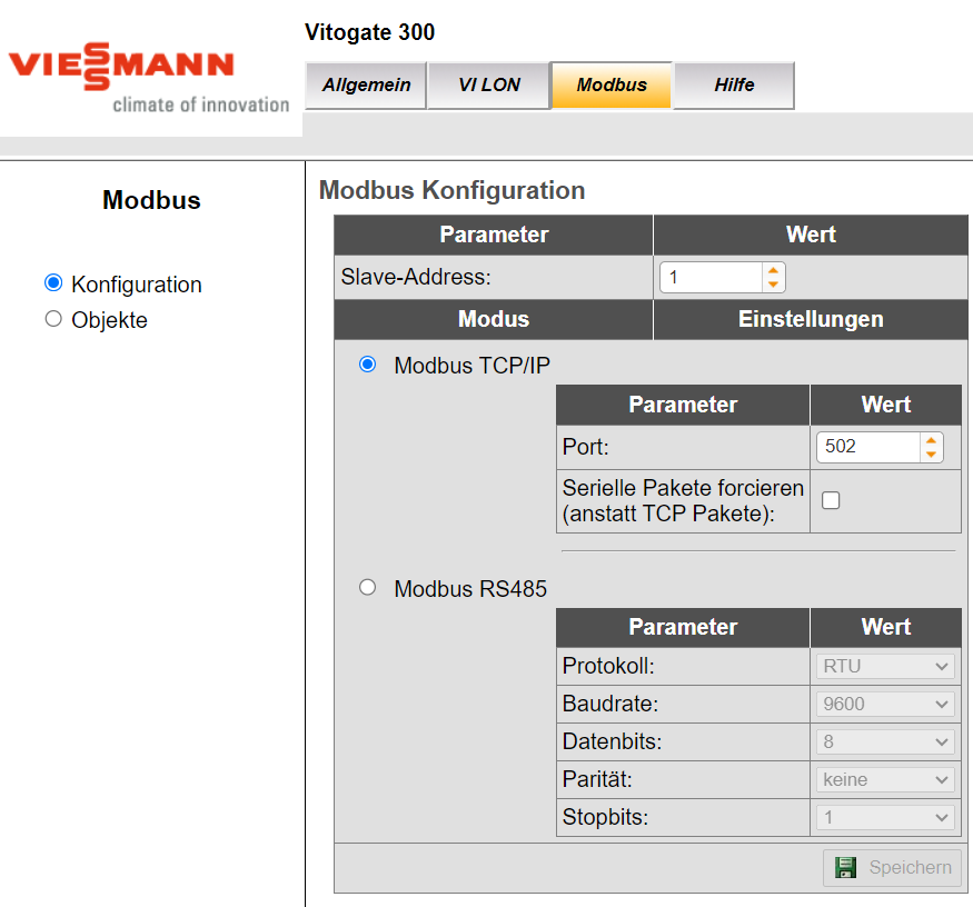

            VitoGate300 mit LON Modul verbunden und auf beiden Seiten einen Abschlusswiederstand.
            In der Anlage auch das LON Modul aktiviert.
            Auf der WebOberfläche vom Vitogate sehe ich auch den Teilnehmer und kann auch alle Objekte vom Modbus auswählen.
            Ich bekomm auch eine Verbindung mit dem IOBroker zum VitoGate über ModBus TCP hin.
            Dummerweise zeigen alle Objekte den Wert 0 an.
            Hat jemand eine Idee warum das so ist?
            Würde mich über jede kleine Hilfe sehr freuen.
            Danke im voraus.
            Gruß Sascha
            Objekte_Modbus.png IOBroker_Objekte.png IOBroker_Eingangsrgister.png Inputregister.png Datenzugriff.png
            S L 2 Replies Last reply Reply Quote 0

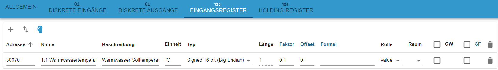

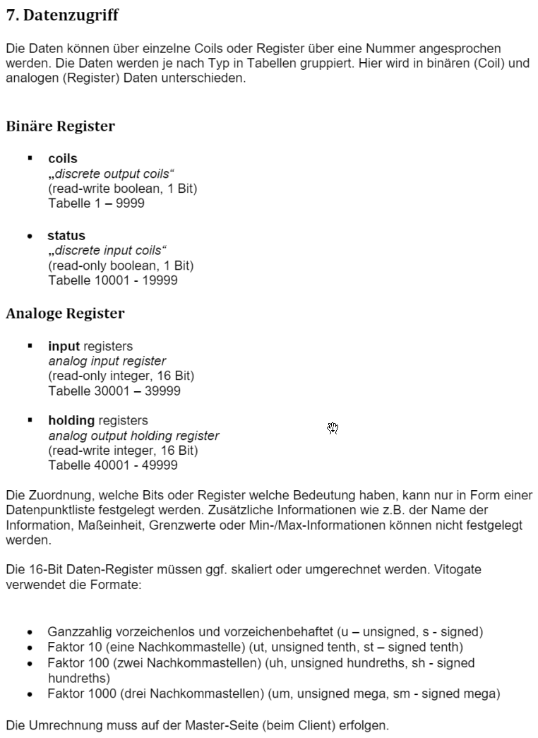

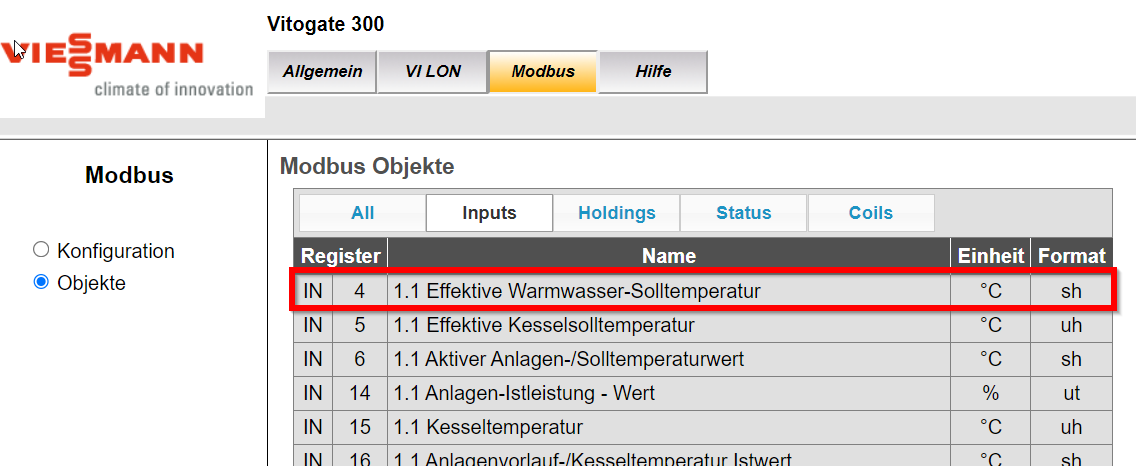

              Noch zu erwähnen:
              Wenn ich wie in der Anleitung von Viessmann das Analoge Input Register bei 30001 anfangen lasse, bekomme ich keine Verbindung zum Vitogate. Daher hab ich der Warmwasser-Solltemp. das Register 4 und nicht 30004 oder 30005 gegeben.

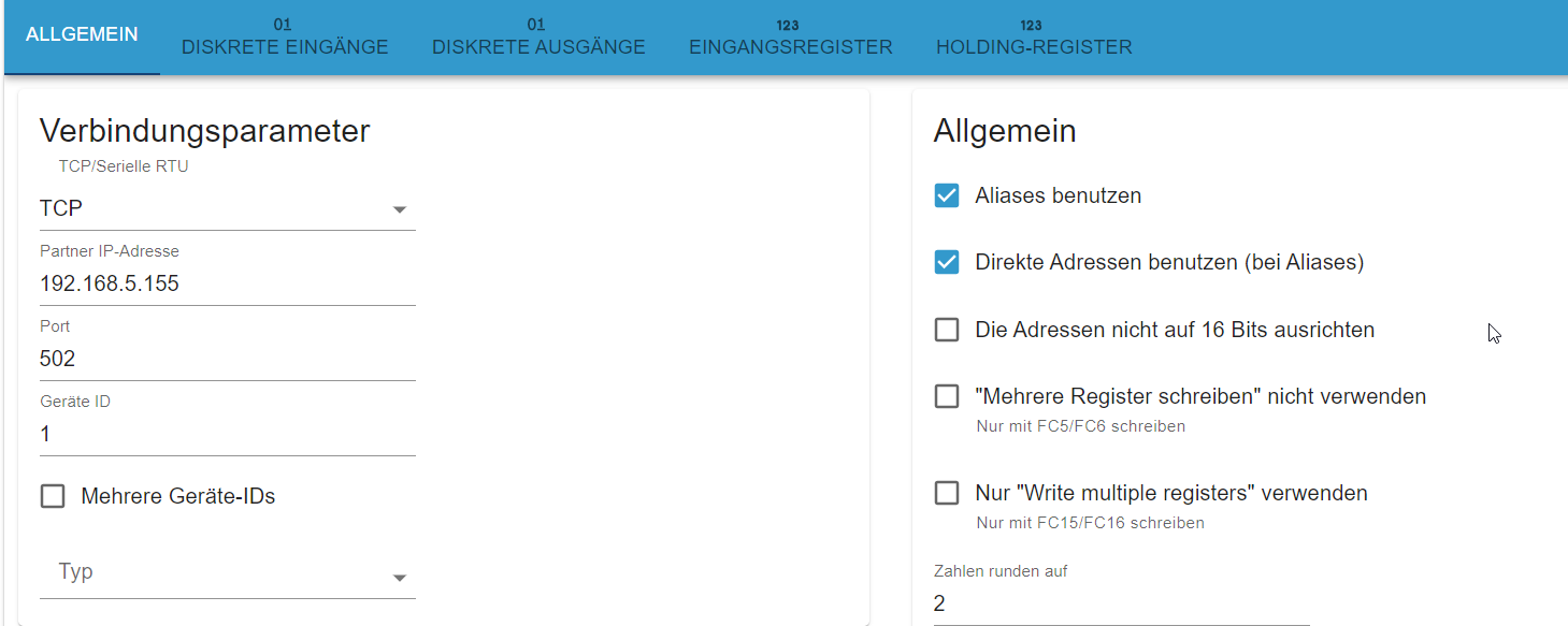

                Homoran Global Moderator Administrators @Sascha127 last edited by
                @sascha127 sagte in Viessmann Heizung über Modbus steuern:
                auch nicht wenn du Alias aktiv hast?

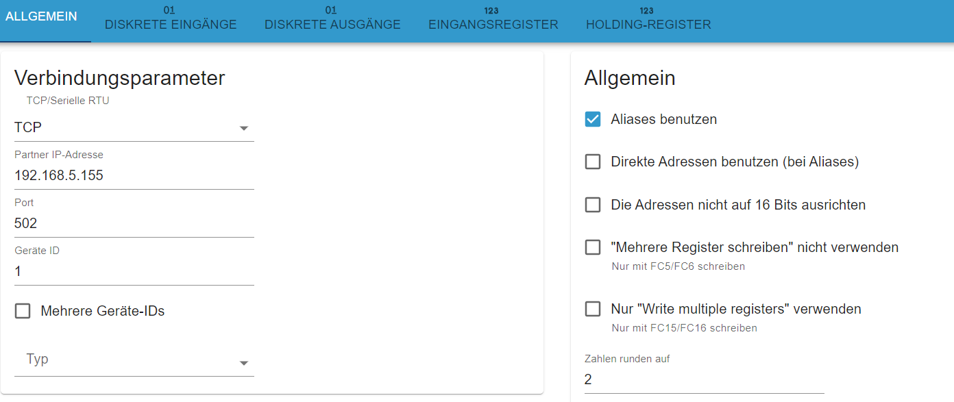

                  Sascha127 @Homoran last edited by
                  Was bedeutet das?
                  Ich kenne Alias nur bei den Objekten im IOBroker.
                    Was bedeutet das?
                    ist eine Einstellung im Modbus Adapter wenn du nicht mit den echten Adressen, sondern mit den "üblichen" Adressen (30000er) arbeiten willst

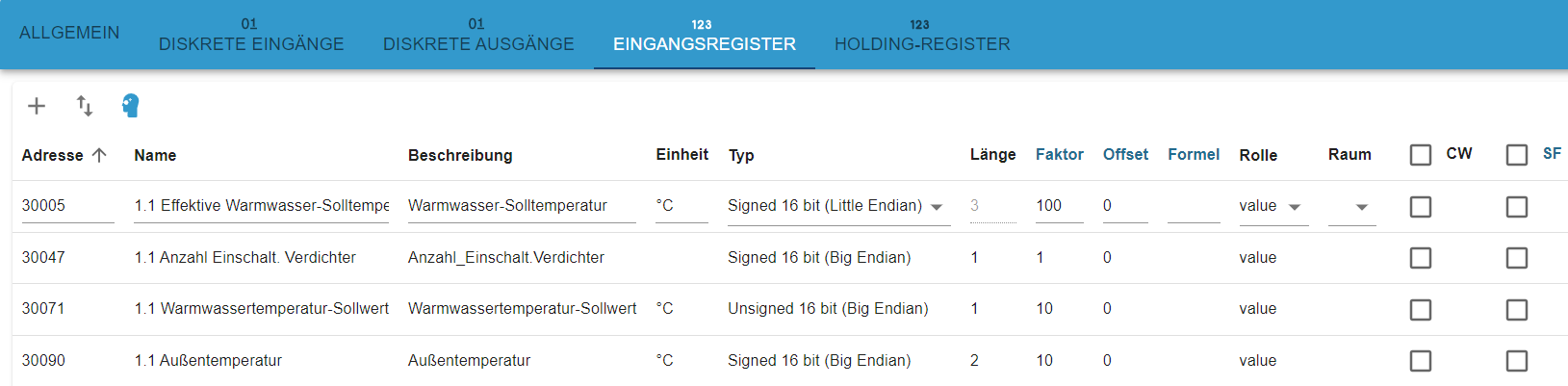

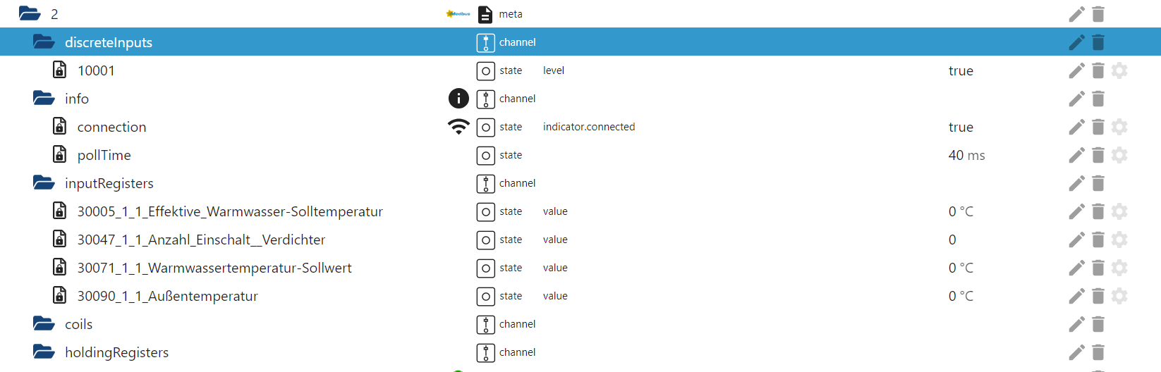

                      Ahja ok gecheckt und auf eingestellt.
                      Die Registernummern haben sich auch geändert, die Verbindung bleibt auch bestehen.
                      Aber ich bekomme immer noch keine Werte in den Objekten.

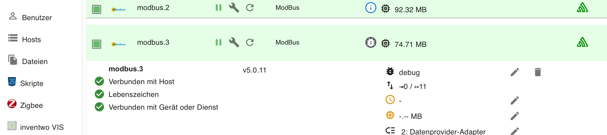

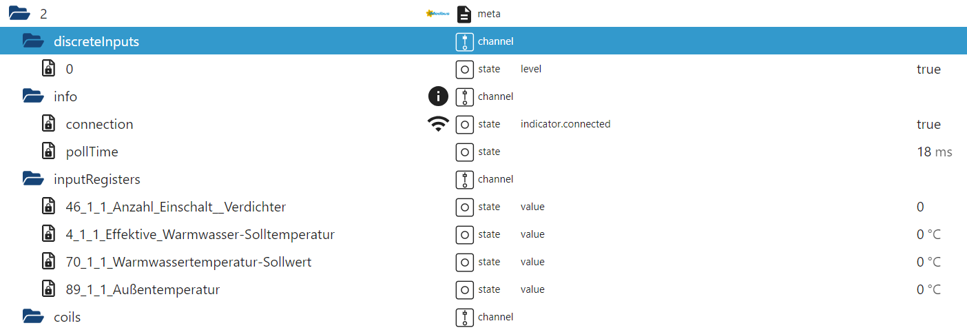

                          Homoran Global Moderator Administrators @Sascha127 last edited by Homoran
                          bitte noch mal zeigen
                          noch besser:
                          die modbus instanz auf Logstufe debug stellen , neu starten und das debug-log zeigen
                          S Homoran 2 Replies Last reply Reply Quote 0

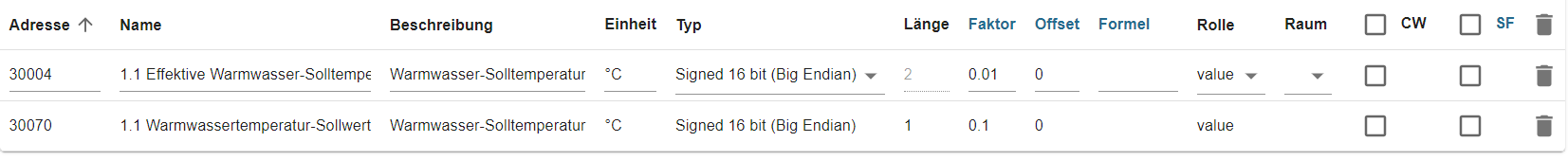

                                @sascha127 sh ist signed hundreds.
                                aber warum hast du da little Endian?
                                      Das war nur ein Test bei Big Endian ist auch der Wert 0
                                            Jepp auch beim Arbeiten ohne Aliases.
                                            Ja die ID beim Vitogate ist die 1.
                                            864
                                            35
                                            6496
