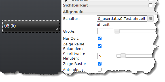

        Ich würde ein "jqui - ctrl - Input Datetime" nehmen und als Datenpunkt einen einfachen String.
        Den kann man dann in Blockly in die passende Zeit wandeln.

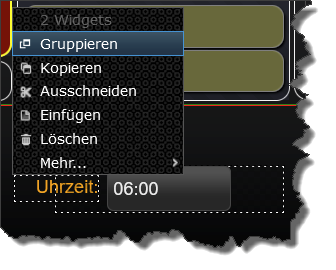

          aber eine Frage zum Widget, vermutlich bin ich zu blöde: gibt es die möglichkeit das ding auch fest zu beschriften? z.b: "auf" und "ab"? damit ich beim ausrichten nicht immer das widget und ein textfeld zusammen verschieben muss?

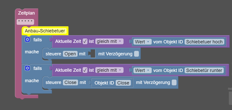

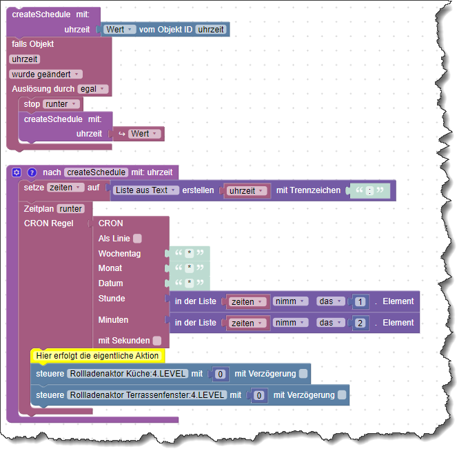

            meint ihr, das script ist so in ordnung?
            Codierknecht paul53 2 Replies Last reply Reply Quote 0
            • Codierknecht
              Codierknecht Developer Most Active @cheffe last edited by
              @cheffe
              Auf keinen Fall!
              Das wird jede Minute ausgeführt und produziert unnötig Last.
              Reagiere auf die Änderung Deines Datenpunktes mit dem Zeitpunkt und erstelle damit ein passendes Schedule.
              Du kannst einzelne Widgets auch gruppieren.

                    paul53 @cheffe last edited by paul53
                    @cheffe sagte: wie ich das Script richtig erstellen müsste?
                    Siehe hier
                    Die Steuerung von "Open" und "Close" muss sicherlich mit wahr erfolgen.

                      • Codierknecht
                        Codierknecht Developer Most Active @cheffe last edited by Codierknecht
                        @cheffe

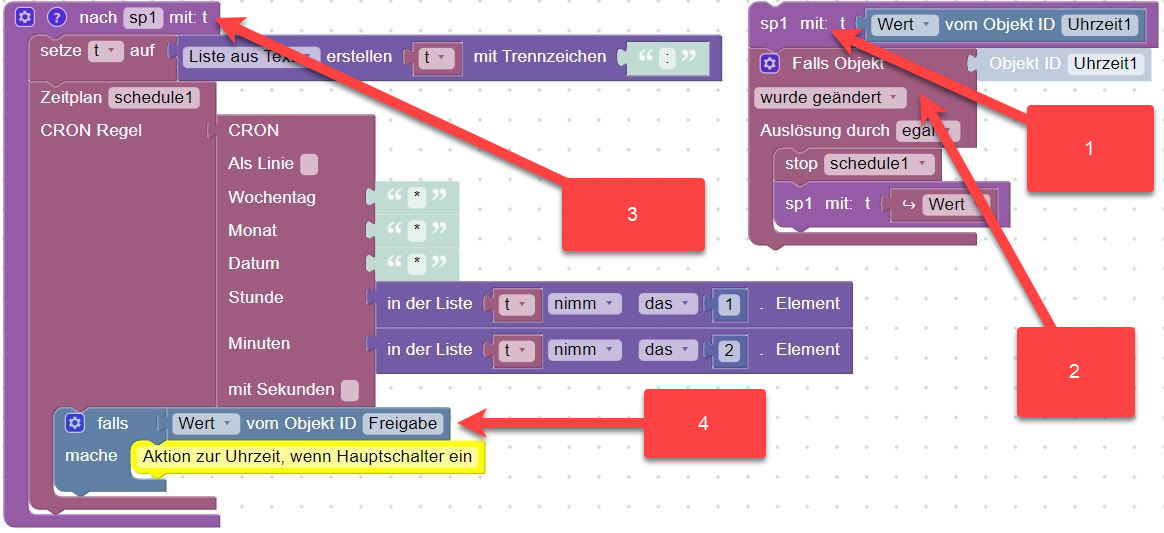

                        Ich bin mal so frei und kommentiere @paul53 's Vorschlag ein bisschen:
                        1. Ist der Aufruf der Blockly-Funktion "sp1" beim Start des Scriptes und sorgt dafür, dass das Ganze auch nach einem Neustart des Scriptes sauber funktioniert.
                        2. Ist ein Trigger, der auf die Änderung Deines Datenpunktes reagiert, in dem Du die Uhrzeit abgelegt hast. Also der DP, der mit Deinem Widget verbunden ist. Du must ja die gewünschte Uhrzeit irgendwo hinterlegen - z.B. 0_userdata.0.Test.uhrzeit
                        3. Ist eine Blockly-Funktion, die Dir den eigentliche Schedule erstellt. Dabei wird die als String hinterlegte Uhrzeit am Doppelpunkt getrennt, um Stunden und Minuten separat zur Verfügung zu haben. Mit diesen beiden Werten wird der CRON eingerichtet.
                          Innerhalb des CRON muss dann (4) die für Deine Hardware passende Aktion ausgeführt werden. Also "Rollo auf" oder "Rollo ab".

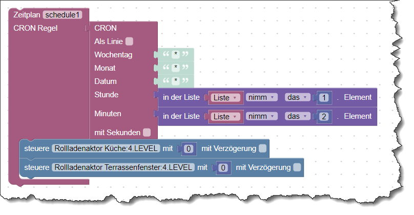

                          Bei meinen Homematic-Aktoren würde das dann etwa so aussehen:
                          Bei Deiner Hardware vermutlich etwas anders.
                        Alles in Allem sähe das für Deinen Anwendungsfall "Rollo runterfahren" dann etwa so aus:
                        Deine Aufgabe wäre jetzt, das an Deinen speziellen Anwendungsfall anzupassen.
                        Wir zeigen Dir gerne den Weg - machen musst Du schon selbst.
                          @cheffe
                          Ergänzung zu Punkt 2. von @Codierknecht: Wichtig ist das Stoppen des laufenden Zeitplans.
                          @codierknecht sagte in Datenpunkt für Uhrzeit (Rolladensteuerung):
                          Komma durch Doppelpunkt ersetzen!
                          Codierknecht 1 Reply Last reply Reply Quote 1
                          • Codierknecht
                            Codierknecht Developer Most Active @paul53 last edited by
                            Danke @paul53 für den Hinweis.
                            Habe dann der Funktion auch gleich noch einen passenderen Namen verpasst 😉

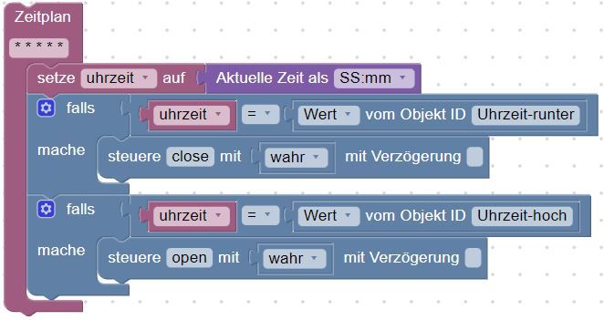

                              @cheffe sagte: das script ist so in ordnung?
                              Man kann es auch nach diesem Prinzip machen, muss allerdings die "aktuelle Zeit" in einen String "hh:mm" wandeln. Dieser String-Vergleich hat den Nachteil, dass die Stunden vor 10 Uhr mit einer führenden "0" eingegeben werden müssen.
                              Jede Minute ist nicht wirklich eine Last für die CPU.
                              • Codierknecht
                                @paul53 sagte in Datenpunkt für Uhrzeit (Rolladensteuerung):
                                Last natürlich nicht wirklich ... aber unsauber.
                                Ist halt irgendwie blöd, wenn eine Funktion 1.440 x am Tag aufgerufen wird, obwohl man weiß dass sie genau 2 x etwas auslösen soll.
                                  paul53 @Codierknecht last edited by paul53
                                  @codierknecht sagte: blöd, wenn eine Funktion 1.440 x am Tag aufgerufen wird, obwohl man weiß dass sie genau 2 x etwas auslösen soll.
                                  Man kann den Minuten-Trigger leicht um weitere Uhrzeiten erweitern.
                                  Bei Node.js ist das Problem nicht die CPU-Last, sondern ein hoher RAM-Bedarf bei komplexen Skripten.
