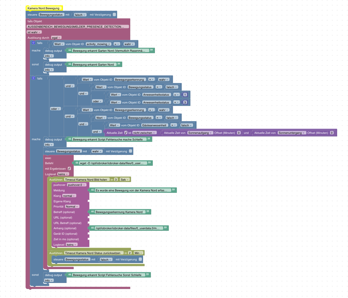

      Hi Zusammen,
      ich finde einfach den Fehler nicht.
      Ich möchte das die Kamera auslöst zwischen Sonnenuntergang und Sonnenaufgang.
      Macht es aber nicht...
      Der Datenpunkt "Anwesenheitsstatus" steht auf "0" (Es gibt 0;1;2,3;) und Bewegungserkennung ist "wahr"
      Also müsste er ja in die "mache" Entscheidung laufen. Tut er aber nicht. Das einzige in das er läuft ist "sonst" Bedingung.

        @draexler sagte: Kamera auslöst zwischen Sonnenuntergang und Sonnenaufgang.
        Das macht sie nur, wenn keine Gäste anwesend sind.
        @draexler sagte in Logikfehler:
        Unabhängig von der Tageszeit wird der mache-Zweig bei Status 1 oder 3 ausgeführt.

          @paul53 So bin jetzt wieder online.
          Klar der Datenpunkt für Gäste ist falsch -> Bedingung erfüllt.
          Verstehe jetzt aber nicht was du meinst, denke aber das ich beim Eingangspost etwas vergessen hatte zu beschreiben.
          Es gibt zwei mögliche Bedingungen (ODER Entscheidung). Wenn Anwesenheitsstatus 1 oder 3 (was abwesend bedeutet) ODER zwischen Sonnenuntergang und Sonnenaufgang. Dann soll er ein Foto verschicken
          Mir kommt aber vor das ich die ODER Bedingungen aus irgendwelchen Gründen nie erfülle. Die Datenpunkte passen aber definitiv?
          Habe ich einen Logikfehler mit den UND/ODER Verknüpfungen?

            @draexler
            Hab noch keine Logikfehler gefunden aber du machst
            (BE && !BS && (AS==1 || AS==3)) || (BE && BS && !GA && time)
            kürzer wäre:
            BE && !BS && (AS==1 || AS==3 || (!GA && time))
            && = und / || = oder / ! = falsch / == = = 😄
