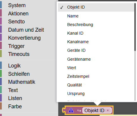

          @martinp Trigger -> objectId

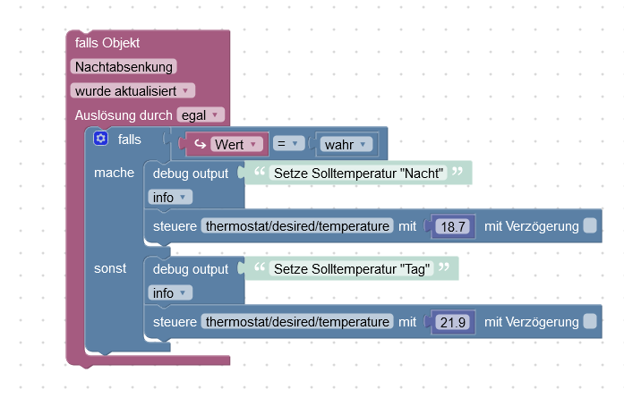

              @martinp sagte: Kommt man irgendwie ohne Verrenkungen an "value" und "oldValue" über Blockly heran?
              Ja. Variable mit identischem Bezeichner erstellen.

                ja Wert und vorheriger Wert des triggernden Datenpunkts bekommst du mit dem Block, den @MCU dir gezeigt hat.
                aber leider nur von diesem DP

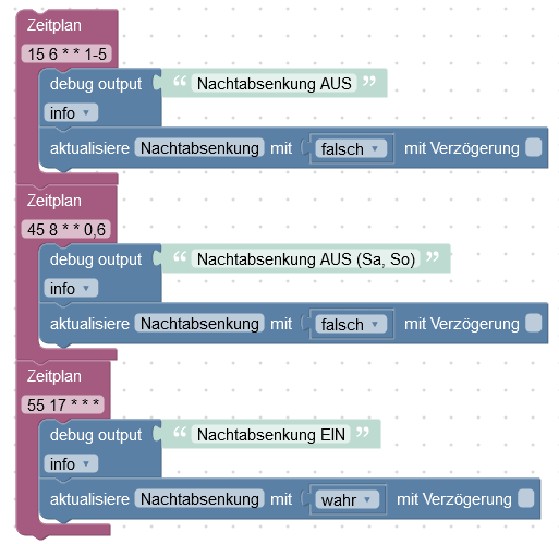

                  Der Thermostat hat einen Datenpunkt "Solltemperatur" der zu bestimmten Zeiten auf Nacht- bzw Tagtemperatur gesetzt werden soll...
                  Mehrschrittiges Vorgehen
                  Usersdata-Datenpunkt bool "Nachtabsenkung" (Nachtabsenkung immer zu gleicher Zeit beginnen, Sa/So erfolgt die Taganhebung etwas später. als Werktags)

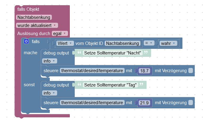

                  Hier ein Trick mit "wurde aktualisiert" statt "wurde geändert", um die Solltemperatur zu setzen:

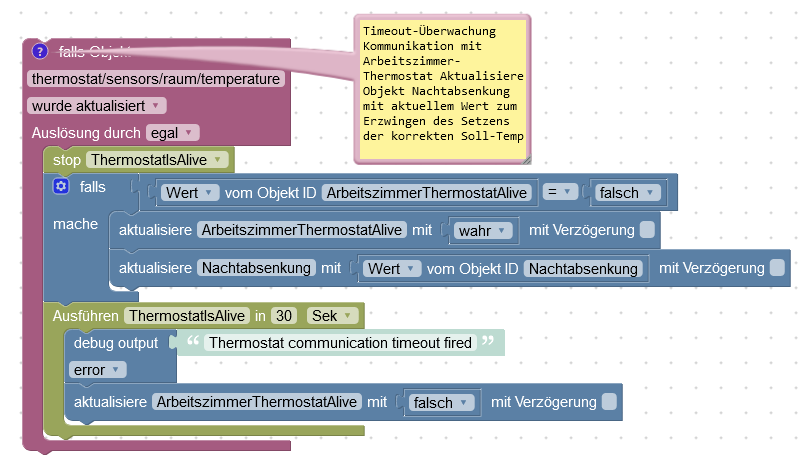

                  Hier wird über die Aktualisierung des Datenpunktes "Raumtemperatur" per 30 Sekunden-Timeout überwacht, ob der ESP8266 des Raumthermostaten noch arbeitet.
                  Durch die Aktualiserung des "Nachtabsenkung" Datenpunktes (ohne den Wert zu ändern) wird das Setzen des Solltemperatur-Datenpunktes ausgelöst. Ansonsten würde der Thermostat mit der festverdrahteten Temperatur arbeiten, die die Thermostat-Software bei Neustart einstellt, bis das nächste mal ein Tag <-> Nacht Wechsel passiert ...
