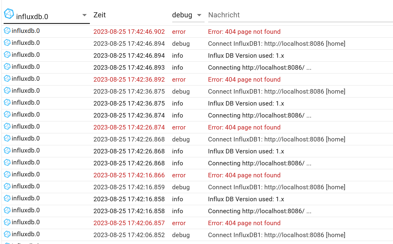

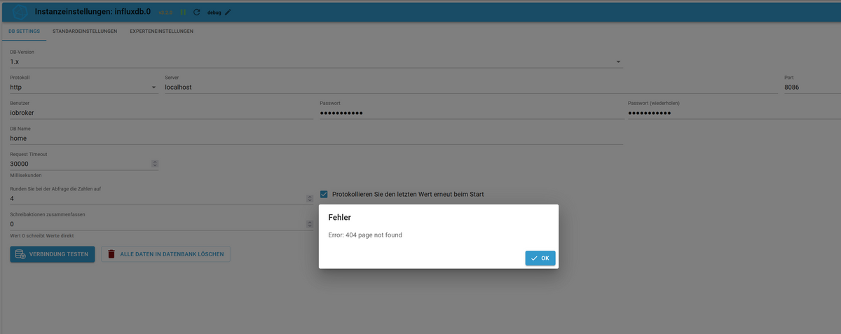

      ich versuche bereits seit Stunden den ioBroker influxdb Adapter (v. 3.2.0) mit der influxdb v1.8 zu verbinden. Jedoch bekomme ich immer beim Testen der Verbindung: Error: 404 page not found
      Hat einer eine Idee woran dies liegen könnte? Grafana funktioniert ohne Probleme...

        Thomas Braun Most Active @FreakyJ last edited by Thomas Braun
        @freakyj
        sudo apt update
        apt policy influxdb*
        liefert?
        Und welche nodejs-Version ist wie installiert?

          Hier noch die Node-JS version:
          pi@raspberrypi:~ $ node -v
          v20.5.1
            @freakyj sagte in InfluxDB Error: 404 page not found:
            influxdb.key
            rm influxdb.key
            Dann diesen Thread lesen:
            https://forum.iobroker.net/topic/67822/grafana-repo-braucht-neuen-schlüssel
            Und nodejs20 ist NICHT die für ioBroker vorgesehene und empfohlene Version (und vermutlich der Grund für die Meldung). Installier nodejs@18.
              @thomas-braun
              Danke Danke Danke! Es lag echt nur an der nodeJS Version... argh...

                      pi@raspberrypi:~ $ apt policy influxdb*
                      influxdb-client:
                        Installed: (none)
                        Candidate: 1.6.7~rc0-1
                        Version table:
                           1.6.7~rc0-1 500
                              500 http://raspbian.raspberrypi.org/raspbian bullseye/main armhf Packages
                      influxdb-dev:
                        Installed: (none)
                        Candidate: (none)
                        Version table:
                      influxdb:
                        Installed: 1.8.10-1
                        Candidate: 1.8.10-1
                        Version table:
                       *** 1.8.10-1 500
                              500 https://repos.influxdata.com/debian stable/main armhf Packages
                              500 https://repos.influxdata.com/debian bullseye/stable armhf Packages
                              100 /var/lib/dpkg/status
                           1.6.7~rc0-1 500
                      pi@raspberrypi:~ $
                        @freakyj
                        grafana-key auch aktualisiert?
                        sudo apt update
                        läuft ohne großartige Meldungen durch?
                          @thomas-braun
                          Musste ich doch noch machen^^
                          Nun klappt alles sauber:
                          pi@raspberrypi:~ $ sudo apt update
                          Hit:1 http://raspbian.raspberrypi.org/raspbian bullseye InRelease
                          Hit:2 http://archive.raspberrypi.org/debian bullseye InRelease
                          Get:3 https://apt.grafana.com stable InRelease [5,984 B]
                          Hit:4 https://deb.nodesource.com/node_18.x bullseye InRelease
                          Hit:5 https://repos.influxdata.com/debian stable InRelease
                          Hit:6 https://repos.influxdata.com/debian bullseye InRelease
                          Get:7 https://apt.grafana.com stable/main armhf Packages [92.4 kB]
                          Fetched 98.3 kB in 1s (72.3 kB/s)
                          Reading package lists... Done
                          Building dependency tree... Done
                          Reading state information... Done
                          1 package can be upgraded. Run 'apt list --upgradable' to see it.
                          pi@raspberrypi:~ $
                          allerdings bin ich nach dieser Anleitung vorgegangen:
                          https://forum.iobroker.net/topic/62040/linux-debian-grafana-repo-muss-aktualisiert-werden
                          Die andere hatte für mich nicht funktioniert.
                            Thomas Braun Most Active last edited by Thomas Braun
                            Macht genau das gleiche. Nur der zurückgezogene Schlüssel ist natürlich ein anderer.
                            Wenn die andere Anleitung funktioniert hat, dann hast du die Meldung auch schon Monate mitgeschleppt.
                              ticaki Developer @FreakyJ last edited by
                              @thomas-braun
                              Es hätte vielleicht auch das deaktivieren von Sentry ausreichen können.
                              https://github.com/ioBroker/ioBroker.influxdb/issues/342
                              OhlH created this issue in ioBroker/ioBroker.influxdb
                              closed Error message: "404 page not found" with node.js 20 #342
                                Thomas Braun Most Active @ticaki last edited by
                                @ticaki
                                nodejs@20 ist allerdings auch noch an anderen Stellen zickig.
                                  FreakyJ @Thomas Braun last edited by
                                  @thomas-braun
                                  Das ist korrekt 🙂 Ich habe ein Loxone Smart Home und mache eigentlich alles in Loxone. Den ioBroker habe ich nur für zusätzliches Logging der PV Daten (parallel zu Loxone) und zum auslesen der maximalen Zelltemperatur meines Batteriespeichers. Ist also eher spielerei statt eines kritischen Systems^^
                                  Man kann auch ganz gut Daten in InfluxDB schreiben mit dem ioBroker und dann über Python weitere Auswertungen machen. Schaue gerade ob ich aus den Loxone Wetterdaten (Strahlung absolut) eine gute Korrelation zu meinem PV Ertrag hinbekomme. Läuft aber erst seit Sonntag und ich muss noch ein paar Daten sammeln.
                                    Hady @FreakyJ last edited by
                                    @freakyj Hi, könntest du mir sagen, mit welchen befehl du Node18 installiert hast, bitte?
                                      Thomas Braun Most Active @Hady last edited by
                                      @hady
                                      Mittlerweile ist nodejs@20 die vorgesehene und empfohlene Version.
                                      Installiert man per
                                      iob nodejs-update
                                      Wenn aus irgendwelchen Gründen eine bestimmte Major-Version gewünscht ist kann man die als Option mitgeben:
                                      iob nodejs-update 18
