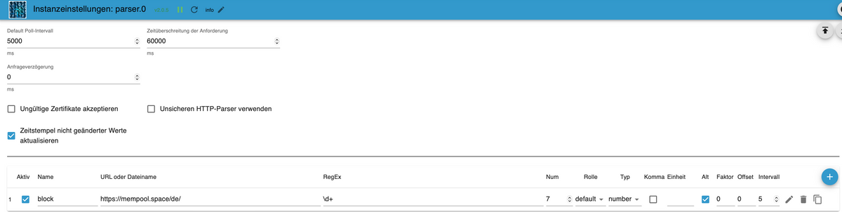

                  hippocampus 0 @OliverIO last edited by hippocampus 0
                  @oliverio hallo. Danke für die Antwort. Der Link wäre: https://mempool.space/api/blocks/tip/height
                  Was wähle ich im Parser.0 darüber hinaus noch am Besten an?

                    OliverIO @hippocampus 0 last edited by
                    @hippocampus-0
                    ich glaube du hast da schon zuviel rumgespielt
                    leg mal einen neuen eintrag an,
                    trage die url ein und bei regex einfach \d+
                    als datentyp kannst du number oder string auswählen
                    das angezeigte num 7 ist definitiv falsch

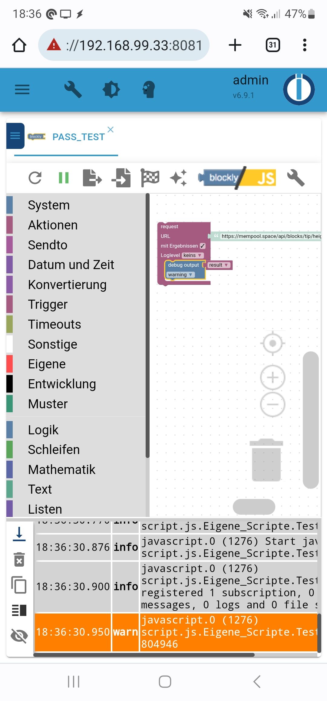

                        hippocampus 0 @David G. last edited by
                        @david-g @OliverIO Ich habe das "Problem" in einem anderen Eintrag gemeinsam lösen können. Mit Blockly 🙂 Nun funktioniert alles. Danke für euer Hilfe !!!
