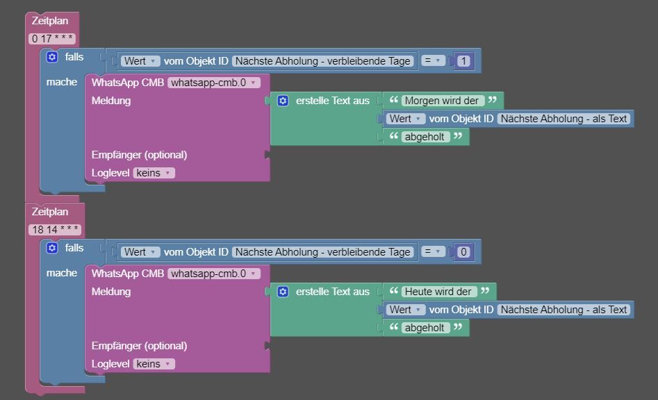

          @siporax Bitte noch einen Screenshot vom Blockly
            siporax @DJMarc75 last edited by
            @djmarc75

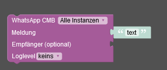

              @siporax rein zum Testen mal ein Testskript erstellen, speichern und ausführen
                @djmarc75
                kommt nichts

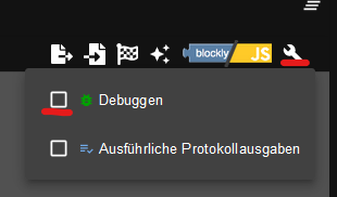

                          Dann fällt mir nur noch ein dass Du
                          einen Haken gesetzt hast der da nicht hingehört.
