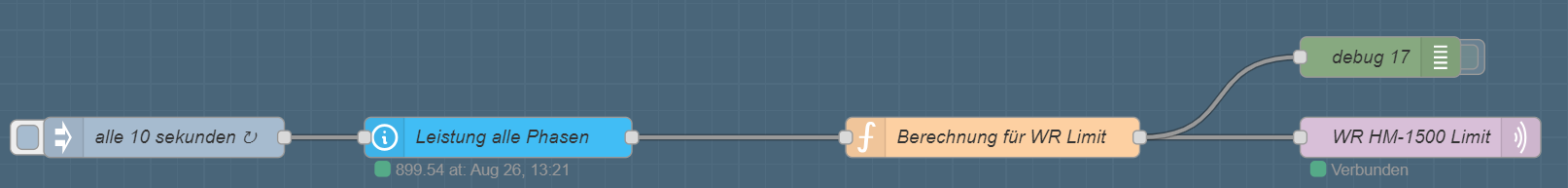

        @noah3112 Ergänzung muss ich noch erwähnen das ich die Leistung meines Hoymiles HM-1500 mit dem folgenden Flow begrenze um wenig ins Netz einzuspeisen.
        // MAX generation of the inverter Watts
        var maxPower = 1500;
        // Get current power limit or default
        var power = context.get('power') || maxPower;
        power += msg.payload;
        // clamp power between 0 and max
        if (power > maxPower) power = maxPower;
        //if (power < 30) power = 31;
        if (power < 0) power = 1;
        // wenn keine Werte vom ZÄhler kommen dann maxPower WR
        if (power == 0) power = maxPower;
        // store current powerlimit and update message
        context.set('power', power);
        msg.payload = power;
        return msg;
        Das müsste ich dann für die Zeit des Akku ladens aussetzen oder ergänzen.

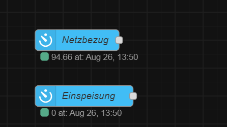

            Ich hoffe die Bezeichnungen sind eindeutig. Netzbezug ist was aus dem Netz bezogen wird und Einspeisung wenn es einen Überschuss gibt.
            Der Plan ist diese beiden Werte (ja in Watt) möglichst auf Null zu halten. Das sind Sensoren die in Home Assistant berechnet wurden und nicht negativ werden.

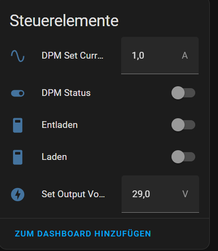

            Beim DPM habe die Möglichkeit alles über entsprechende Entitäten zu steuern.

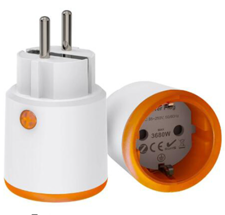

              @mickym Ach ja die Steckdose fürs Netzteil ist eine von Tuya... wird über Zigbee gesteuert.

                @mickym Da das Netzteil im Leerlauf schon knapp 35W verbraucht denke ich mal das das Einschalten erst bei 100W Überschuss Sinn macht.

                    @mickym Es hört sich einfach an richtig aber trotzdem tue ich mich schwer damit. Darum ja meine Anfrage. Es ist ja nicht nur das ein bzw ausschalten der Steckdose. Ich möchte ja den Strom möglichst genau steuern. Mit dem DC-DC Wandler habe ich die Möglichkeit von 0...24A zu regeln und das mit Nachkommastelle. Das Teil ist verflucht schnell also wäre es kein Problem auf jede Situation im Haus zu reagieren. Das zuschalten größerer Verbraucher oder fliegt mal ne größere Wolkengruppe vorbei. Dann soll der Strom entsprechend angepasst werden.

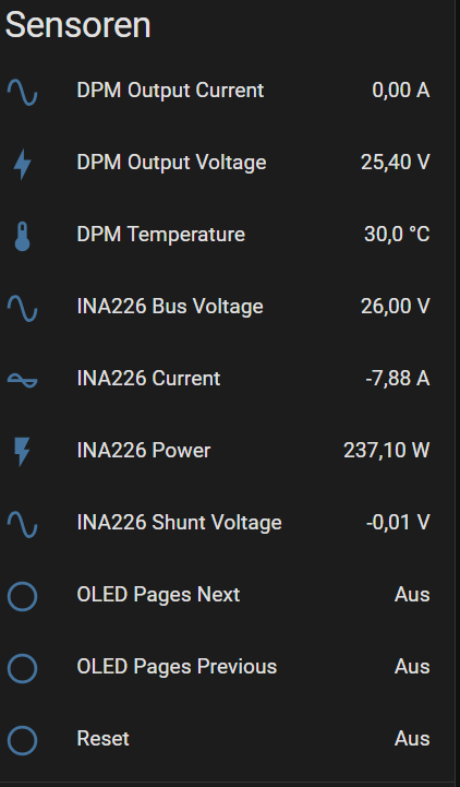

                                @mickym Ach das meinst du. Eigentlich sollte das Haus Vorrang haben. Alles was zu viel produziert wird geht in den Akku. Wenn der Akku voll wird bzw voll zieht dieser keinen Strom mehr auch wenn das Ladegerät aktiv ist. Das sehe ich also an der Stromaufnahme siehe Sensoren Bild.
