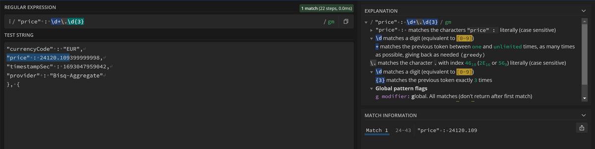

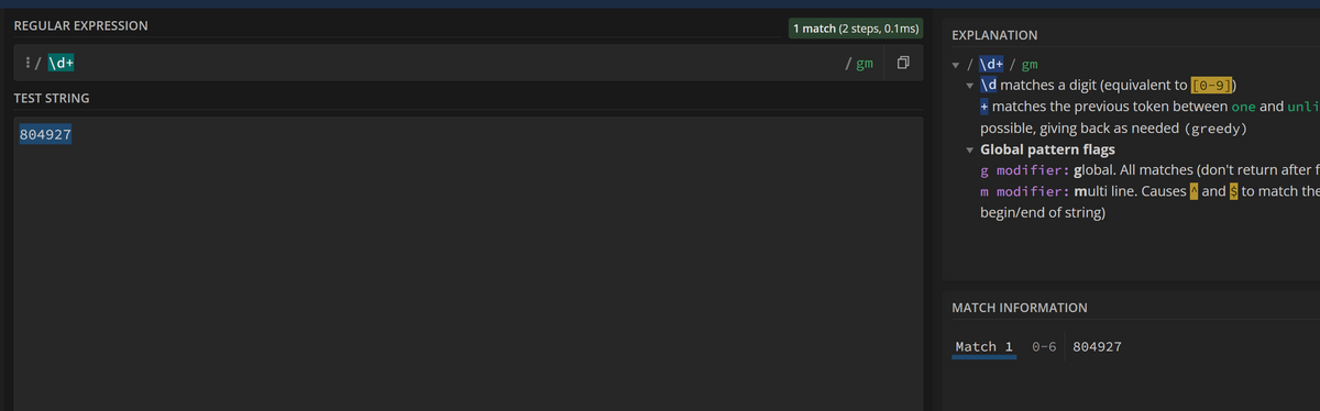

      Ich habe diverse Dinge mit der Seite https://regex101.com erfolglos probiert.

        @hippocampus-0 So was parséd man nicht mit RegEx. Das ist ein JSON und da kannst Du direkt mit Deiner Logikmaschine zugreifen und dann ggf. runden. Mit regulären Ausdrücken rechnet man auch nicht (runden), sondern dass ist reine Stringverarbeitung.

                @mickym Na wie gesagt das ist schon ein JSON und sowas parsed man nicht. Sondern Du rufst die Seite direkt aus Deiner Logikmaschine auf und greifst auf die Inhalte zu. Du kannst auch die ganze Seite mit dem Parser in einen Datenpunkt schreiben und dann mit der Logikmaschine auslesen. Wie gesagt mit RegEx kannst Du das Parsen - aber es wird nie runden.
                "price" : \d+\.\d{3}
                damit schneidest Du nur ab, wirst aber nie runden. Du kannst auch 3 Stellen nehmen, die in einen Datenpunkt mit dem Parser schreiben und dann mit Deiner Logikmaschine runden. Ist halt alles von hinten durch die Brust. Anders ist es halt wesentlich eleganter.

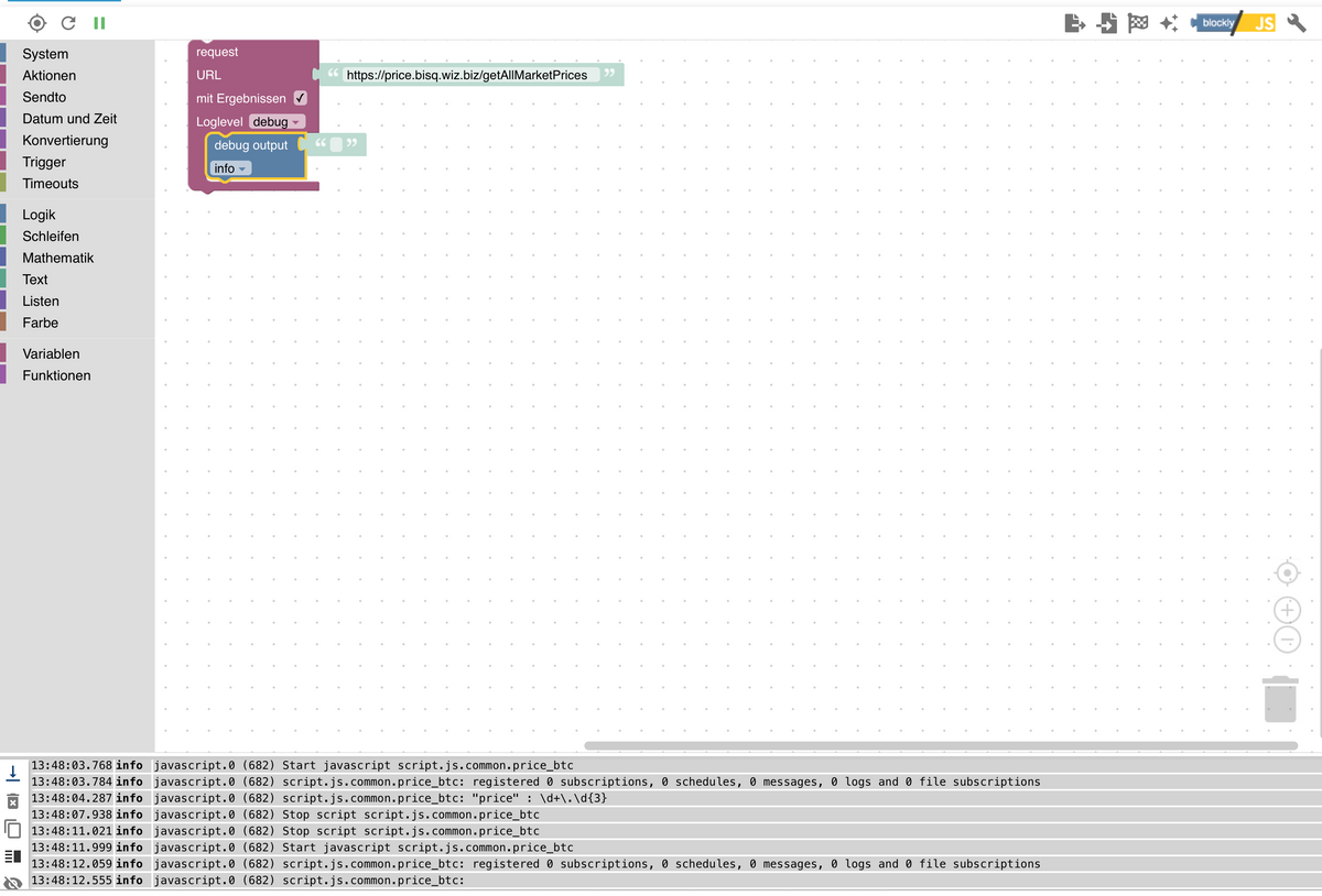

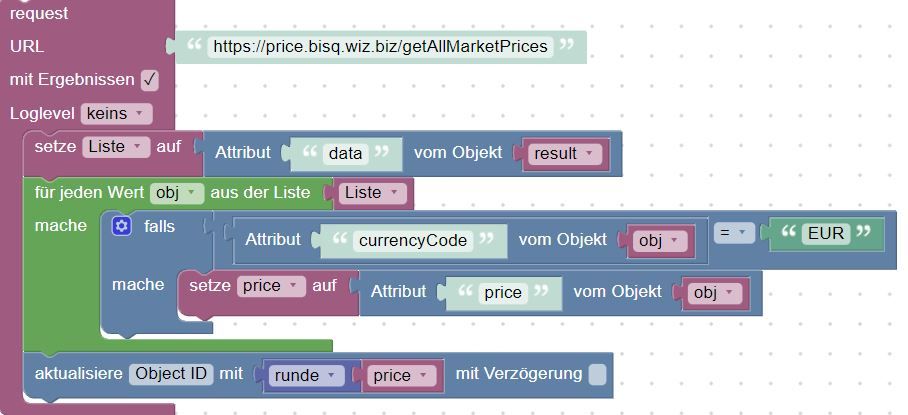

                  @mickym Hallo Dank für deine Hilfestellung. Was würde ich denn bei Block für Module zum Filtern benutzen?
                  mickym paul53 2 Replies Last reply Reply Quote 0

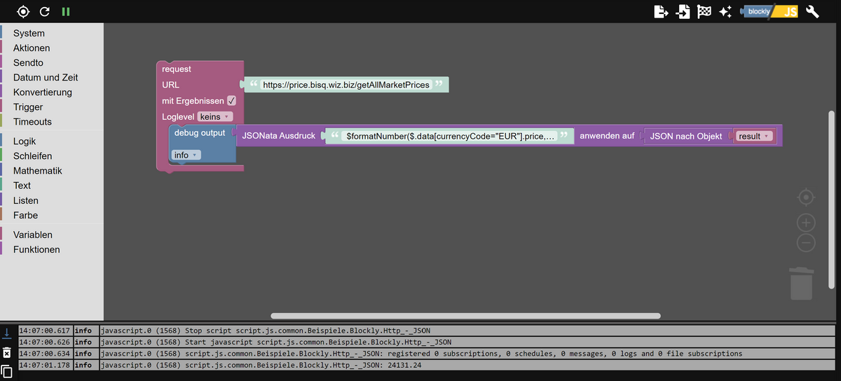

                  • mickym
                    mickym Most Active @hippocampus 0 last edited by mickym
                    OK ich seh - schon - ich mach Dir das Blockly. Ich geh mal davon aus, dass Du das EUR Teil willst.
                      hippocampus 0 @mickym last edited by
                      @mickym Voll nett. Danke. Ja, nur der Euro Preis
                        paul53 @hippocampus 0 last edited by
                        @hippocampus-0 sagte: Was würde ich denn bei Block für Module zum Filtern benutzen?
                          hippocampus 0 @paul53 last edited by
                          @paul53 Vielen Dank. Ich teste es gleich aus.

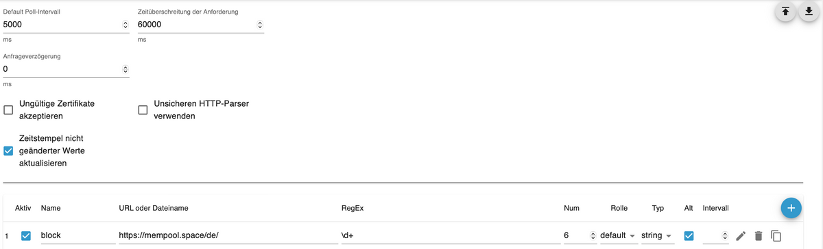

                          Eine offene Frage habe ich noch unter https://forum.iobroker.net/topic/67842/parser-regex-von-einer-seite-mit-nur-einer-zahl/10?_=1693050873544
                          Dabei handelt es sich um eine Seite mit nur einer Zahl, welche ich mit dem Parser und RegEx auslesen möchte. Dabei wurde die RegEx Einstellung mit \d+ vorgeschlagen. Anscheinen sind die Parser Einstellungen (Num, Rolle, Typ, Alt, Intervall …) falsch bei mir - es wird mir statt einer Sechstelligen Zahl die sich ändert konstant eine 32 angezeigt

                            paul53 @hippocampus 0 last edited by paul53
                            @hippocampus-0 sagte: Seite mit nur einer Zahl, welche ich mit dem Parser und RegEx auslesen möchte.
                            Weshalb nicht mit Blockly / request?
                            • mickym
                              @hippocampus-0 sagte in RegEx Frage:

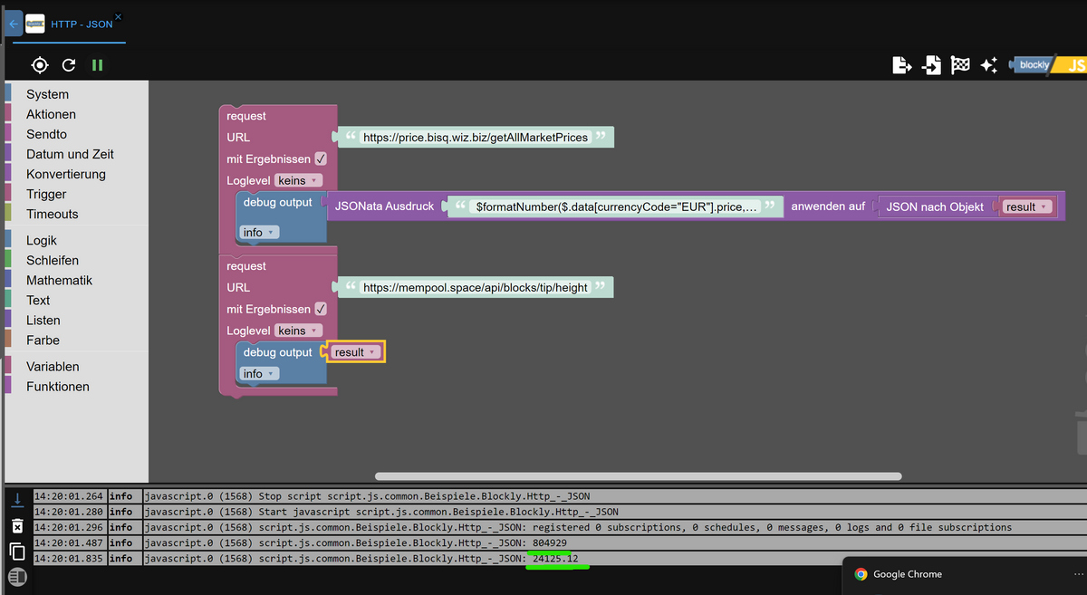

                              Hier meine Lösung:
                               <variables>
                                 <variable id="Ek[*p2g7Z|Q*vQ@{yHXt">result</variable>
                               </variables>
                               <block type="request" id="kx4h?+GpTvqaa+KVru2K" x="188" y="-12">
                                 <mutation xmlns="http://www.w3.org/1999/xhtml" with_statement="true"></mutation>
                                 <field name="WITH_STATEMENT">TRUE</field>
                                 <field name="LOG"></field>
                                 <value name="URL">
                                   <shadow type="text" id="1N]NGk[~2i,3;A)-B$LC">
                                     <field name="TEXT">https://price.bisq.wiz.biz/getAllMarketPrices</field>
                                   <block type="debug" id="FZ|r?_d=XyaCjm%`U]yJ">
                                     <value name="TEXT">
                                       <shadow type="text" id="H~r14.s=j[sKO$^Z5,nW">
                                       <block type="convert_jsonata" id="YZ{3,d*?VUvcq@/N?@h5">
                                         <value name="EXPRESSION">
                                           <shadow type="text" id="7ri%?@Mqq_TxZu*(I1@9">
                                             <field name="TEXT"> $formatNumber($.data[currencyCode="EUR"].price,"0.00")</field>
                                         <value name="TARGET">
                                           <block type="convert_json2object" id="q5DR(Z~vmsR,q%[c?az-">
                                               <block type="variables_get" id="U7yuCC{@B8ev9SkLG4u8">
                                                 <field name="VAR" id="Ek[*p2g7Z|Q*vQ@{yHXt">result</field>
                              • mickym

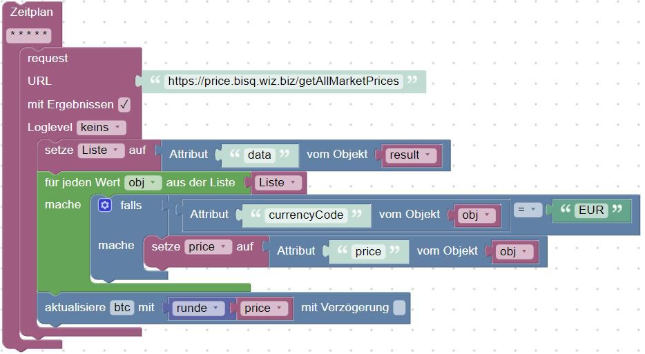

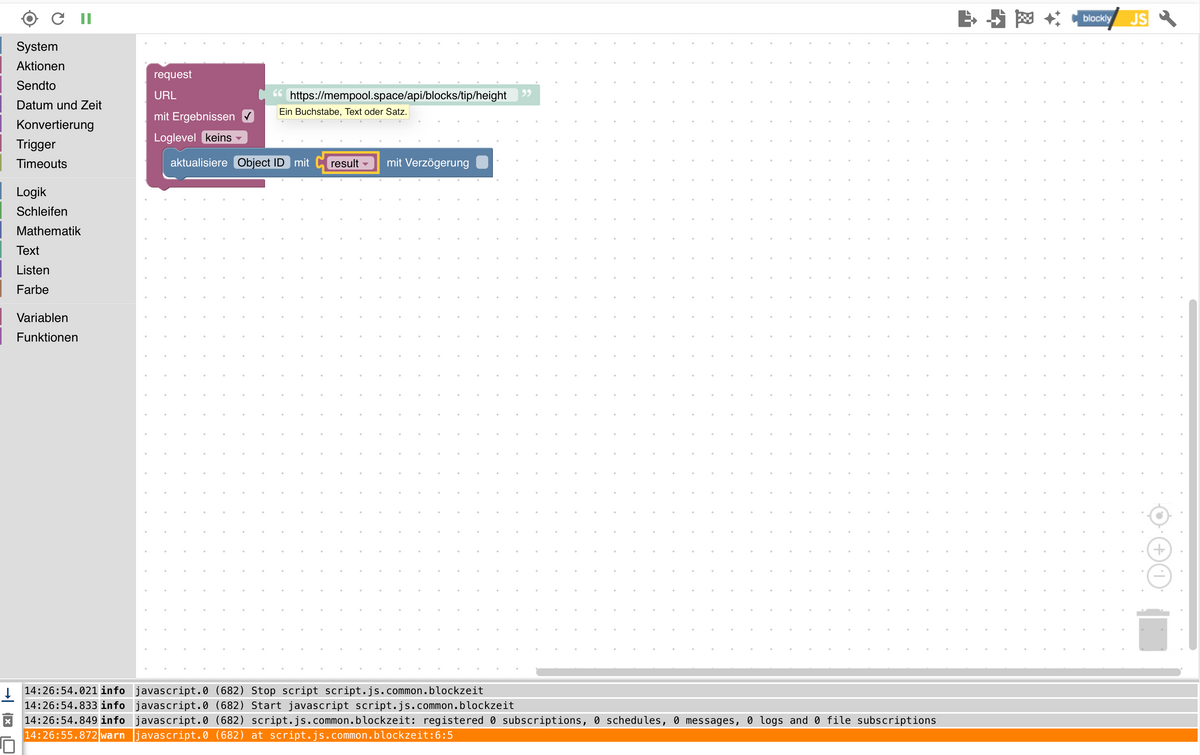

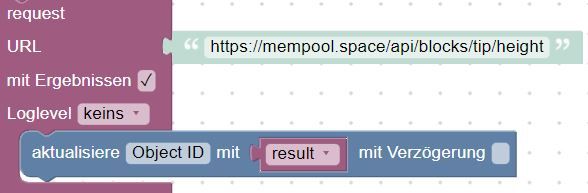

                                  Bei mir gibt es einen Fehler

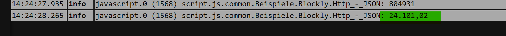

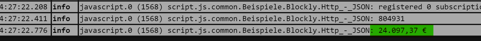

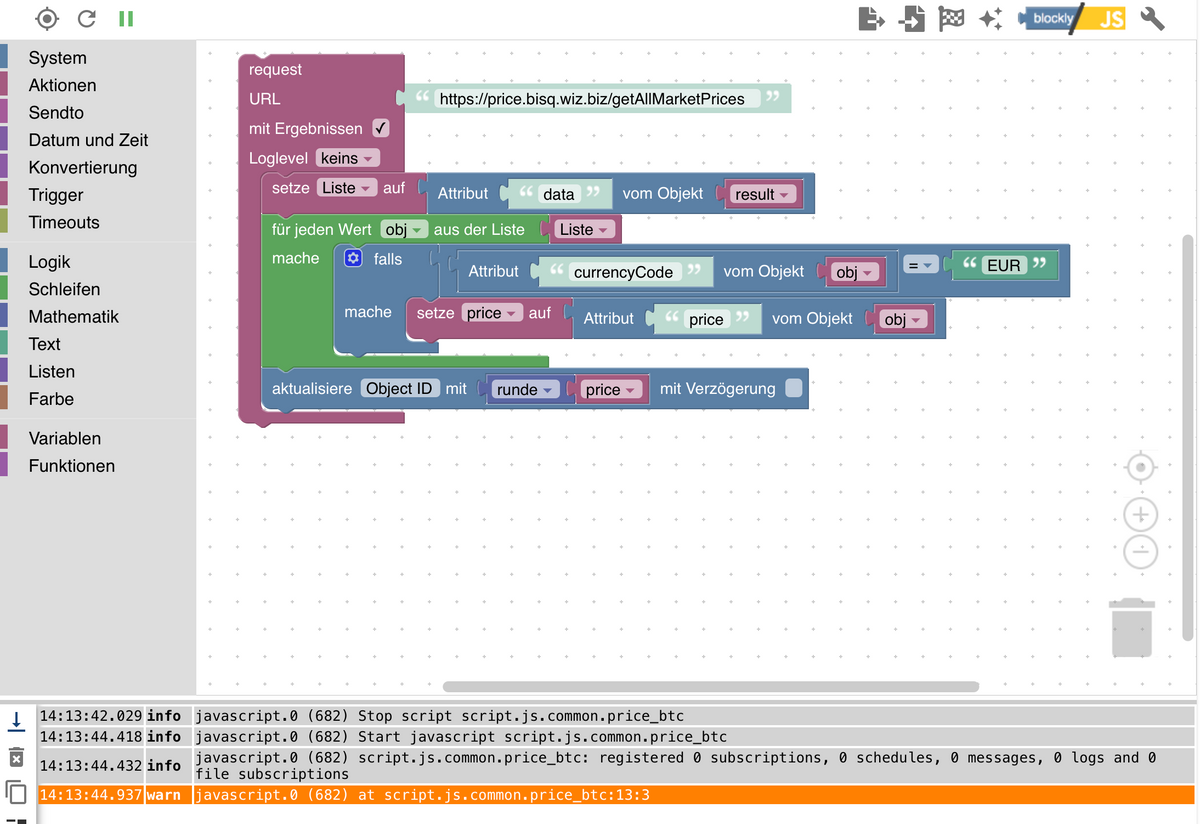

                                    @mickym
                                    Bildschirmfoto 2023-08-26 um 14.15.20.png Bildschirmfoto 2023-08-26 um 14.15.39.png

                                      @hippocampus-0 Ja wie gesagt - nimm lieber blockly. Das ist nicht Dein Fehler, sondern ein Fehler des Adapters.
                                        @hippocampus-0 sagte: Bei mir gibt es einen Fehler
                                        Du musst im Block "aktualisiere" einen existierenden Datenpunkt vom Typ "Zahl" zuweisen.
                                            @hippocampus-0 Na importiere halt das Ganze Blockly.
                                            Der Code heißt:
                                            Das ergibt einen String und keine Zahl - da Du dann auch 2 Nachkommastellen hast, wenn gerundet. Man kann das auch noch so abändern, dass Du ein Komma statt Punkt hast.
