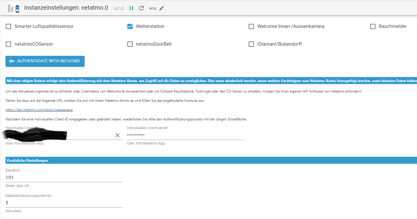

                Alle 10 Minuten gibt es einen neuen Datensatz.
                Welche Einstellungen hast du in der Adapter Instanz? Häkchen bei "Wetterstation" ?? Hast du den Adapter mal auf Logstufe z.B. Info gesetzt und mal nachgesehen, was das Log dann ausspuckt?
                PS: ich habe exakt deine Netatmo Konfig...
                • mcm1957
                  mcm1957 @xdelta last edited by mcm1957
                  @xdelta
                  Der Adapter erlaubt nur minimal alle 10 Minuten ein Update ohne 'individualCredentials'. Das sollte aber im Log aufscheinen.
                  https://github.com/PArns/ioBroker.netatmo/blob/1575cc3d32ef8ee310ef999b092f3c7eda17d6e4/main.js#L394
                      // we do not allow intervals below 5 minutes
                      if (!individualCredentials && (isNaN(adapter.config.check_interval) || adapter.config.check_interval < 10)) {
                          adapter.log.warn(`Invalid check interval "${adapter.config.check_interval}", fallback to 10 minutes`);
                          adapter.config.check_interval = 10;
                  Warum das so implementiert ist - keine Ahnung. Das kann nur der dev sagen.
                  X 1 Reply Last reply Reply Quote 0
                  • X
                    xdelta @mcm1957 last edited by xdelta
                    @mcm57 said in Netatmo-Adapter - Aktualisierungsproblem:
                    @xdelta
                    Der Adapter erlaubt nur minimal alle 10 Minuten ein Update bei 'individualCredentials'. Das sollte aber im Log aufscheinen.
                    Unanhängig davon was der Adapter erlaubt, spuckt die Netatmo API nicht früher als 10 min einen neuen Datensatz aus... eventuell ist das der Grund des Devs 😉
