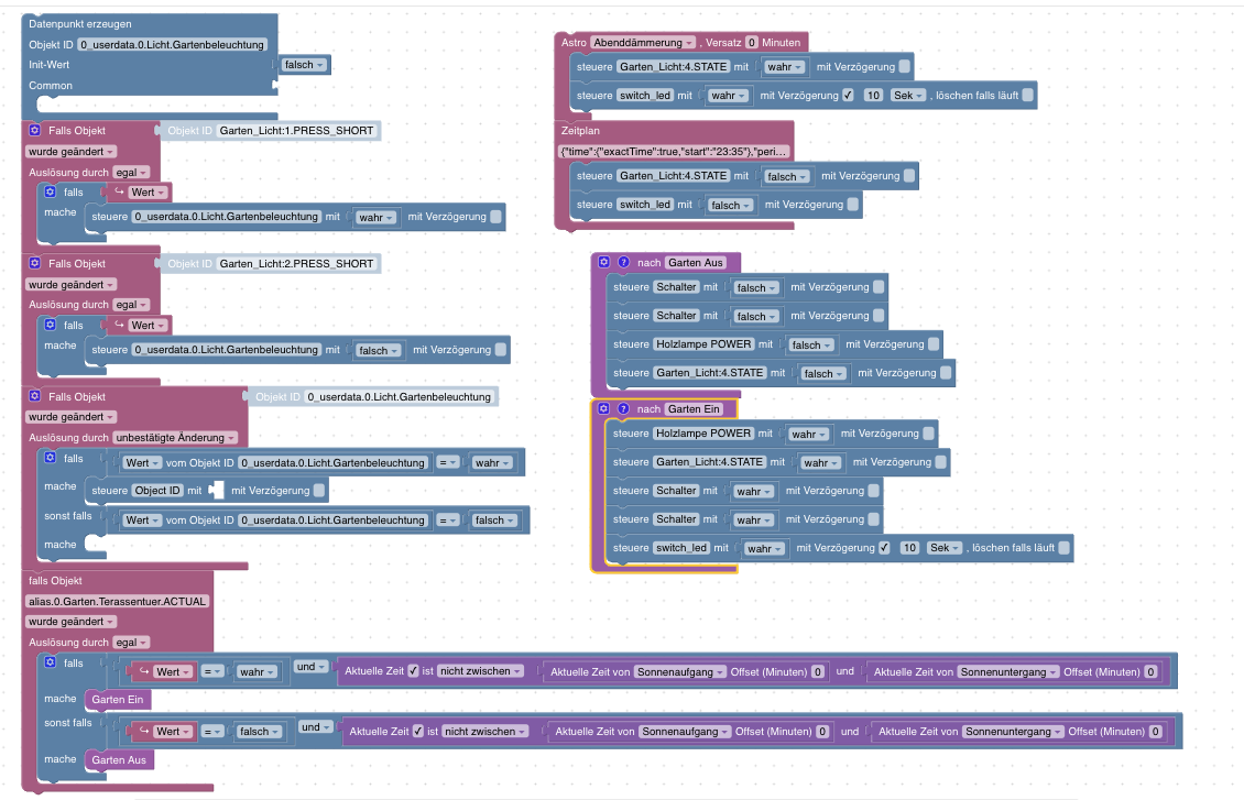

      ich habe ein Skript das super lief, bis wir zum renovieren einige Aktoren tauschen mussten.
      Es ging etwas Zeit ins Land und als ich mein Skript wieder in Betrieb nehmen wollte, hatte ich eine Endlosschleife gebaut.
      Ich finde aber den Fehler einfach nicht, bzw. komme nicht mehr auf die Lösung. 😄
      Probieren führt unweigerlich zu Frust der weiblichen Mitbehauserin, da wir dann disco rund ums Haus haben Vielleicht kann mir ja jemand grad den entscheidenenden Tipp geben?! 😄
      Folgendes soll eigentlich passieren:
      DP in Userdata.Licht.Gartenbeleuchtung soll wahr sein, wenn min. 1 der Aktoren auch wahr ist und falsch wenn alle falsch sind.
      Garten_Licht:4.State, Holzlampe & Terrassenlicht sollen eingeschaltet werden wenn:
      Terassentuer.Actual wahr ist und und nur nach Sonnenuntergang & vor Sonnenaufgang
      sowie aus wenn Actual falsch ist.
      Zusätzlich sollen noch
      Garten_Licht:4.State & switch_led bei Abenddämmerung ein und um 23:35 ausgeschaltet werden.
      Dazu soll noch bei Änderung des DP Userdata.Licht.Gartenbeleuchtung in wahr die
      Funktion Garten ein & bei falsch die Funktion aus geschaltet werden.
      Selbiges bei Garten_licht ( ist ein Homematic Ip wanschalter fürs Gartenlicht)
      So schaut es momentan aus:

        paul53 @SoerenKaiser99 last edited by
        @soerenkaiser99
        Die beiden Taster "PRESS_SHORT" fehlen in der Beschreibung. Außerdem funktioniert "PRESS_SHORT" nicht mit "wurde geändert", da der Wert immer true ist.
          SoerenKaiser99 @paul53 last edited by
          @paul53 meintest du in meiner Textbeschreibung? Da wäre es Garten_licht Press_Short ist in einem anderen kanal. Ich hatte nur den Stae in 4 erwähnt, sorry.
          Ansonsten ist eben da mein Problem, die Gartenbeleuchtung via State als DB in userdate und den Schlater mit Press_Short zusammen zu bringen, so dass der state korrekt in Yhaka angezeigt wird, von allen seiten zu schalten ist, es sich aber keine Schleife ergibt
            paul53 @SoerenKaiser99 last edited by paul53
            @soerenkaiser99
            Dein Export enthält nur die Funktion Garten_Ein.
            @soerenkaiser99 sagte in Licht mit Aktoren-Schalter,DP und Fenstersensor steuern:
            DP Userdata.Licht.Gartenbeleuchtung in wahr die Funktion Garten ein & bei falsch die Funktion aus geschaltet werden.
            Sollen auch "switch_led" und "Gartenlicht:4.STATE" ausgeschaltet werden?
              @soerenkaiser99
              Vorschlag:
                @paul53 Vielen Dank 😄
                so geht nun wieder alles. Ich habe den falls block beim Schalter entfernt, die Frau hasst es wenn die ned tun, egal warum und wieso 😄 aber sonst ist alles prima! Tausend Dank!
