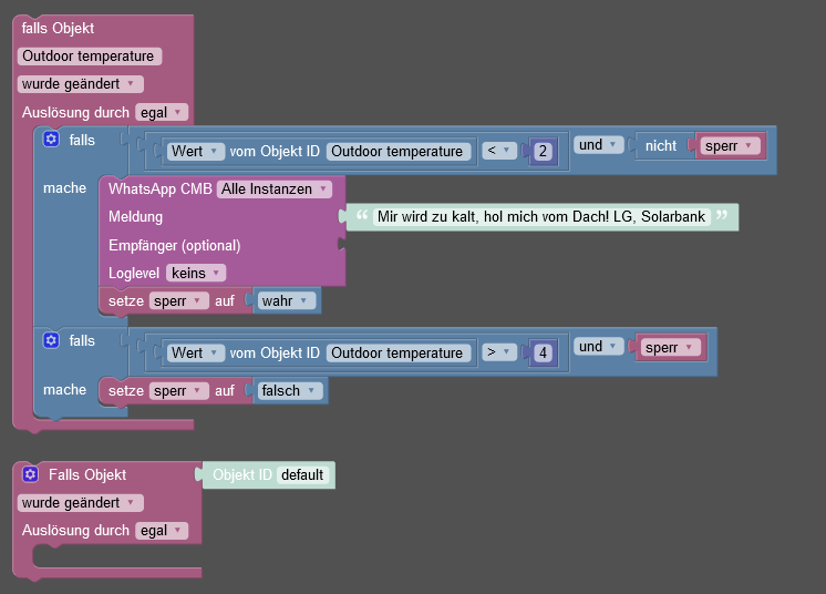

      Ich hab mir eine Temperaturwarnung zusammengeklickt.
      Die Meldung soll nur einmal beim Unterschreiten von 2° gesendet werden und dann erst wieder wenn es zwischendurch wärmer als 4° war.
      Zusatzfrage: Worin besteht der Unterschied zwischen den beiden Triggern? Nur Optik oder auch funktional etwas anderes? Den Quelltext hab ich nicht verstanden.
        paul53 @Thomas Braun last edited by
        @thomas-braun sagte: Worin besteht der Unterschied zwischen den beiden Triggern?
        Der untere baut ein Array of IDs.
        Funktioniert die Sperrvariable nicht?
          Thomas Braun Most Active @paul53 last edited by
          @paul53 sagte in Blockly - Meldung nur einmal senden:
          Öhhh, keine Ahnung...
          Meinst du etwas anderes als meine Eigenkreation 'sperr'?
            paul53 @Thomas Braun last edited by paul53
            @thomas-braun sagte: Meinst du etwas anderes als meine Eigenkreation 'sperr'?
            Die Variable sperr meine ich. Sie sollte ein mehrfaches Senden verhindern.

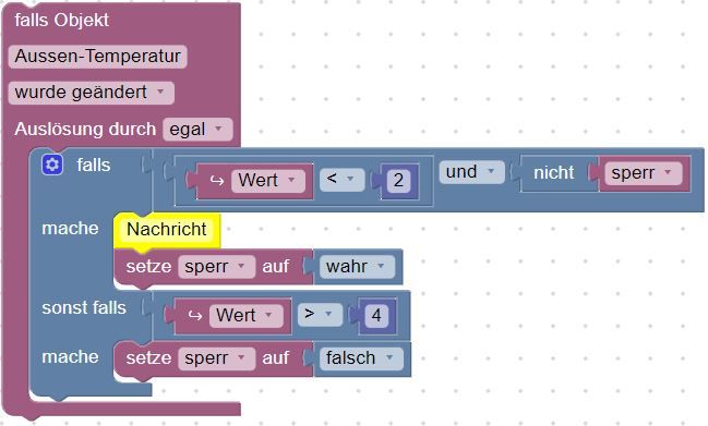

            Einfacher:
              😄 Ich wusste, du kommst mit einer wesentlich eleganteren Lösung um die Ecke! Danke schön!
