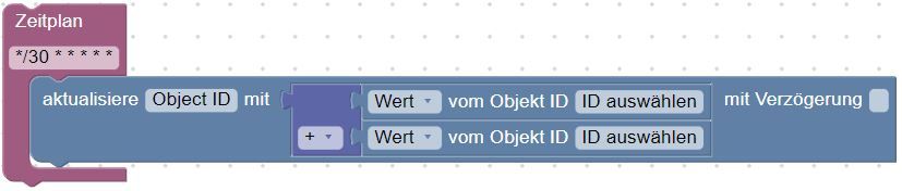

      Hallo
      Ich mache mir aktuell einen Knoten ins Gehirn. 😕
      Ich möchte alle 30 sec. 2 Werte (e3DC Solar und Externe Produktion) auslesen, zusammenzählen und anschließend in ein selbst erstelltes Objekt schreiben.
      Somit habe ich die Solar Gesamtleistung.
      Ich habe auch schon einige Beiträge gelesen werde aber nicht wirklich Schlau daraus.
      Siehe Bild: Wo finde ich das Puzzleteil "Setze"?2023-08-27 13_08_27-Window.jpg https://www.smarthome-tricks.de/software-iobroker/blockly-mathematik/#part1
      DJMarc75 paul53 2 Replies Last reply Reply Quote 0

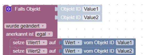

      • DJMarc75
        DJMarc75 @quickly0815 last edited by DJMarc75
        @gottfried-stamm sagte in Blokly script erstellen und addieren:
        Das sind Variablen welche Du erst erstellen musst, dann kannst Du auch "setze" auswählen.
        Q 1 Reply Last reply Reply Quote 0

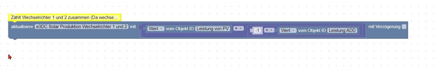

        • Q
          quickly0815 @DJMarc75 last edited by
          @djmarc75 Ist es nicht möglich einfach 2 Werte auszulesen und zusammenaddieren
            paul53 @quickly0815 last edited by
            @gottfried-stamm sagte: alle 30 sec. 2 Werte (e3DC Solar und Externe Produktion) auslesen, zusammenzählen und anschließend in ein selbst erstelltes Objekt schreiben.
            • Q
              quickly0815 @paul53 last edited by
              @paul53 Hallo Paul
              Danke für die Info das wahrs!👍 👍
                @gottfried-stamm
                Weshalb subtrahierst du nicht einfach anstatt mit -1 zu multiplizieren?
                • Q
                  @paul53 Das Problem ist das der Zusatzwechselrichter ein "-" davor setzt und ich das damit "lösche"
                    @gottfried-stamm sagte: Zusatzwechselrichter ein "-" davor setzt
                    Subtraktion bewirkt ebenso eine Vorzeichenumkehr.
