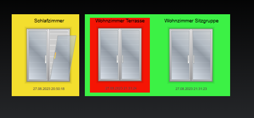

      ich kämpfe noch immer mit meiner Fensteransicht in VIS.
      Für eine Farbdarstellung der Fenstergriffpositionen nutze ich z.B. für die Fenstergruppe im Wohnzimmer den nachfolgenden Skript, der eine übertragene Variable der CCU ausliest und einen Datenpunkt mit dem RGB-Wert setzt. D.h. über die CCU kommt die Variable "EG_FG_WOHNBEREICH_STATUS" der Status der Fenstergriffe im Wohnzimmer. 0=closed, 1=tilted, 2=open.
      on("hm-rega.0.4352", function (obj) {
      var Farbstatus = getState("hm-rega.0.4352").val;
      if          (Farbstatus == 0){ Farbcode = "rgba(60,241,69,1)"; // grün
      }else if    (Farbstatus == 1){ Farbcode = "rgba(243,222,46,1)"; // Gelb
      }else if    (Farbstatus == 2){ Farbcode = "rgba(245,21,4,1)"; // rot
      setState("0_userdata.0.VIS.Statusfarben.Statusfarbe_FG_Wohnzimmer",Farbcode);

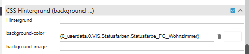

      Den Datenpunkt füge ich beim Widget unter dem CSS-Hintergrund ein:
      Ich bilde das zusätzlich in VIS über ein Zeichenfolge-Widget ab, welches mit einer entsprechenden Hintergrundfarbe, abhängig vom Status, gefüllt wird. Dieses liegt hinter dem Shutter-Widget. Eben grün für "alle Fenster geschlossen", gelb für "mind. ein Fenster angekippt" und rot für "mind. ein Fenster offen". Da ich den Skript nicht für alle 18 Fenster sep. erstellen möchte, würde ich den Skript direkt im Widget verankern.
      Da ich so auch so alle anderen Fenster im Haus abbilden möchte, hatte ich es mit nachfolgendem Code versucht. Bislang scheitere ich am Codeaufbau:
      {wert:hm-rega.0.4352; wert == 0 ? "rgba(60,241,69,1)" :: wert == 1 ? "rgba(243,222,46,1)" :: wert == 2 ? "rgba(245,21,4,1)"}
      Ich würde mich über einen kurzen Schlag auf den Hinterkopf sehr freuen 😉

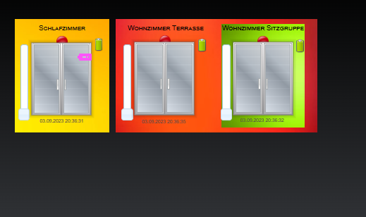

                Darf ich nochmal fragen. Ich möchte jetzt statt Farbcodes mit Bilddateien arbeiten, die den Status grün-gelb-rot als Hintergrund abbilden sollen.
                Ich nehme letztendlich den gleichen Status und setze damit das entsprechende Bild in ein Zeichenfolge-Widget.
                Es liegt bestimmt wieder an einem einzelnen Zeichen, warum das Bild nicht gesetzt wird. Wenn ich die url einzeln in das CCS background-image einfüge, wird sofort dargestellt.
                Nun soll das eben abhängig vom Status des Fenstergriffes automatisch dargestellt werden.
                wert:hm-rpc.1.0007DD89B9AB77.1.STATE;
                (wert == 0) ? url("http://192.168.0.5:8082/0_userdata.0/VIS/Bilddateien/Farbverlauf_gruen.jpg") :
                (wert == 1) ? url("http://192.168.0.5:8082/0_userdata.0/VIS/Bilddateien/Farbverlauf_gelb.jpg") :
                (wert == 2) ? url("http://192.168.0.5:8082/0_userdata.0/VIS/Bilddateien/Farbverlauf_rot.jpg"):
                Vielen Dank für einen Hinweis

                          Digitalmechanik @OliverIO last edited by
                          @oliverio
                          Danke Dir. Ich muss wirklich noch viel bei Javaskript lernen...
                          Was ich machen wollte, ich nehme nun Variablen als String in den Objekten und hinterlege dort einmalig den Link auf die images.
                          STATUS_GELB
                          STATUS_GRUEN
                          STATUS_ROT
                          Habe dort im Wert den Stringwert mit dem kompletten Pfad eingegeben (auch mit " und '):
                          "url('http://192.168.0.5:8082/0_userdata.0/VIS/Bilddateien/Hintergrund_gelb.PNG')"
                          (wert == 0) ? {0_userdata.0.VIS.Statusfarben.STATUS_GRUEN} :
                          (wert == 1) ? {0_userdata.0.VIS.Statusfarben.STATUS_GELB} :
                          (wert == 2) ? {0_userdata.0.VIS.Statusfarben.STATUS_ROT} :
                          Rein vom Grundsatz würde ich einmalig im Objekt/Wert den Pfad pflegen und kann die Variable im Projekt "überall" einsetzen.
                          Ich wollte das relativ einfach mit der vorherigen Abfrage lösen. Bekomme aber natürlich wieder keinen Knopf ran...
                          Könntest Du mir nochmal meinen Fehler aufzeigen? Liegt es am "falschen" Wert im String oder am bindings code?
                          Besten Dank
                          Stefan
