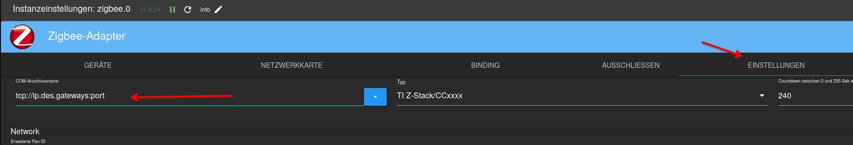

        Anbinden tust Du das so
        Wurde aber auch alles im Video von @haus-automatisierung erklärt, auch wenn es da nicht um den Stick hier aus dem Forum geht, ist die Konfiguration, des Zigbee - Adapters gleich.
        Hier geht es zum Forums Stick -> https://forum.iobroker.net/topic/48312/verkaufe-zigbee-lan-usb-wlan-gateway-cc2652p

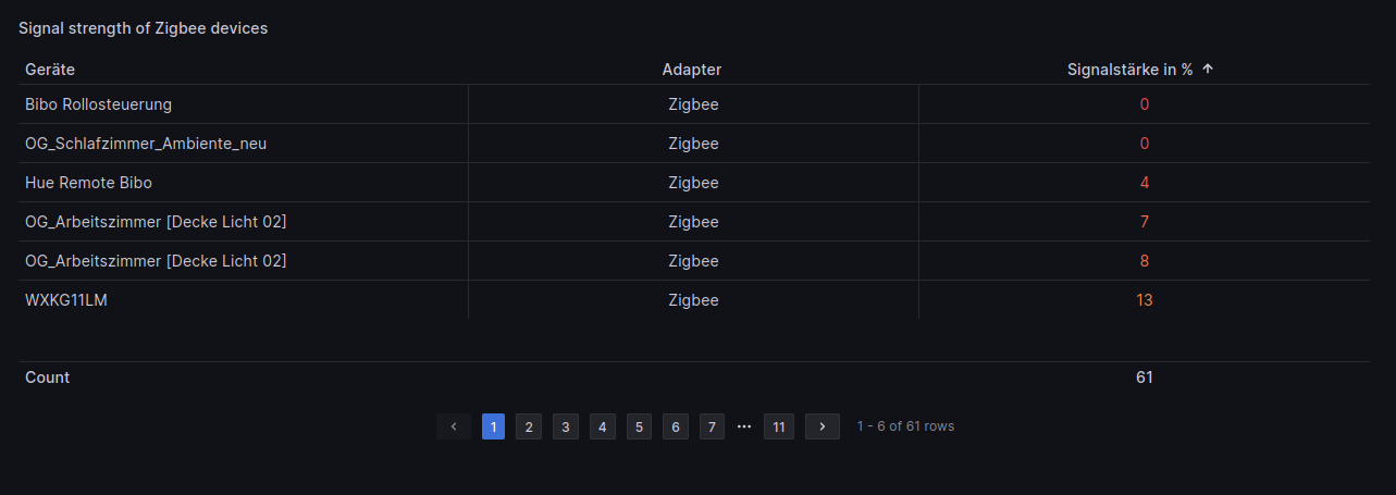

                          Mal eine Liste aus dem Device-Reminder
                          Einzig OG_Schlafzimmer_Ambiente_neu ist nicht am Strom, da ich da noch bastel, aber wie gesagt es funktioniert alles.
                          VG
                          Bernd
