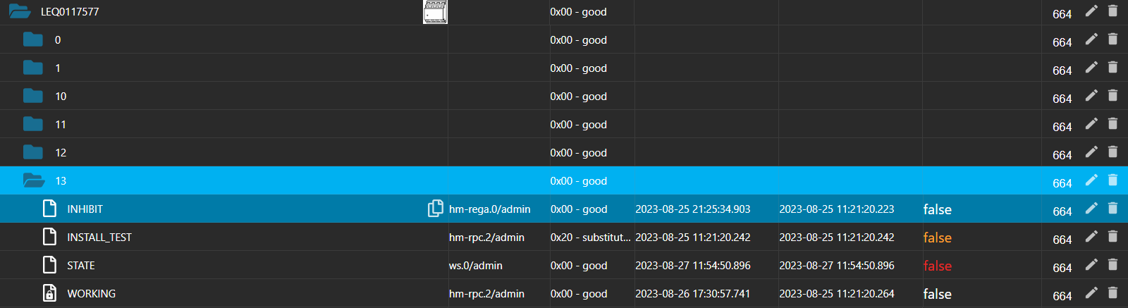

      Beispiel wired aktoren - hm-rpc.2
      Hier, obwohl die Lampe an ist und auch in Homematic und pocketControl korrekt angezeigt wird:

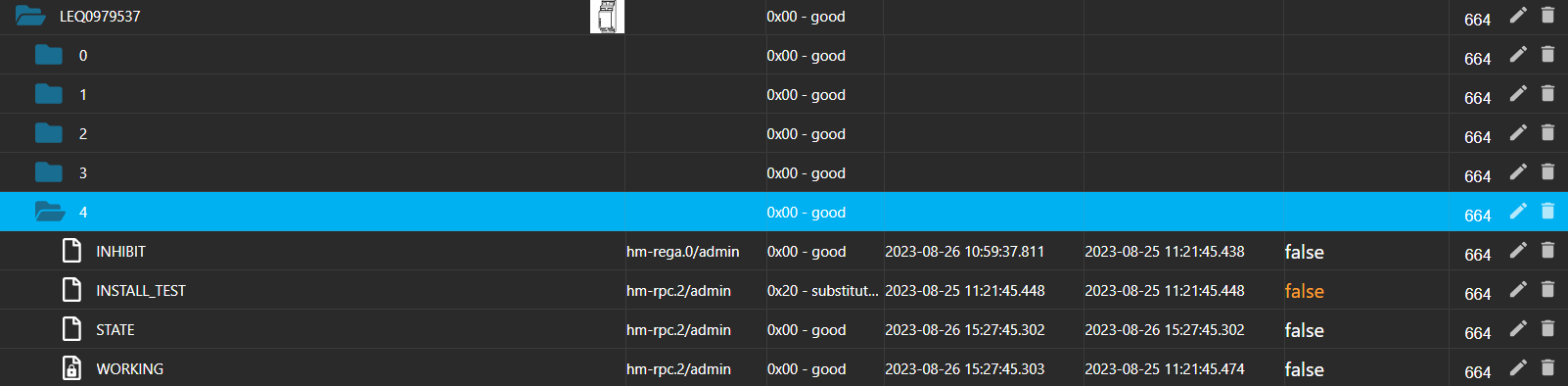

      Ebenso bei diesem wired Aktor:
      HM-RPC.1 - HM IP
      Jetzt geht er, oft nicht - erst nach neustart:

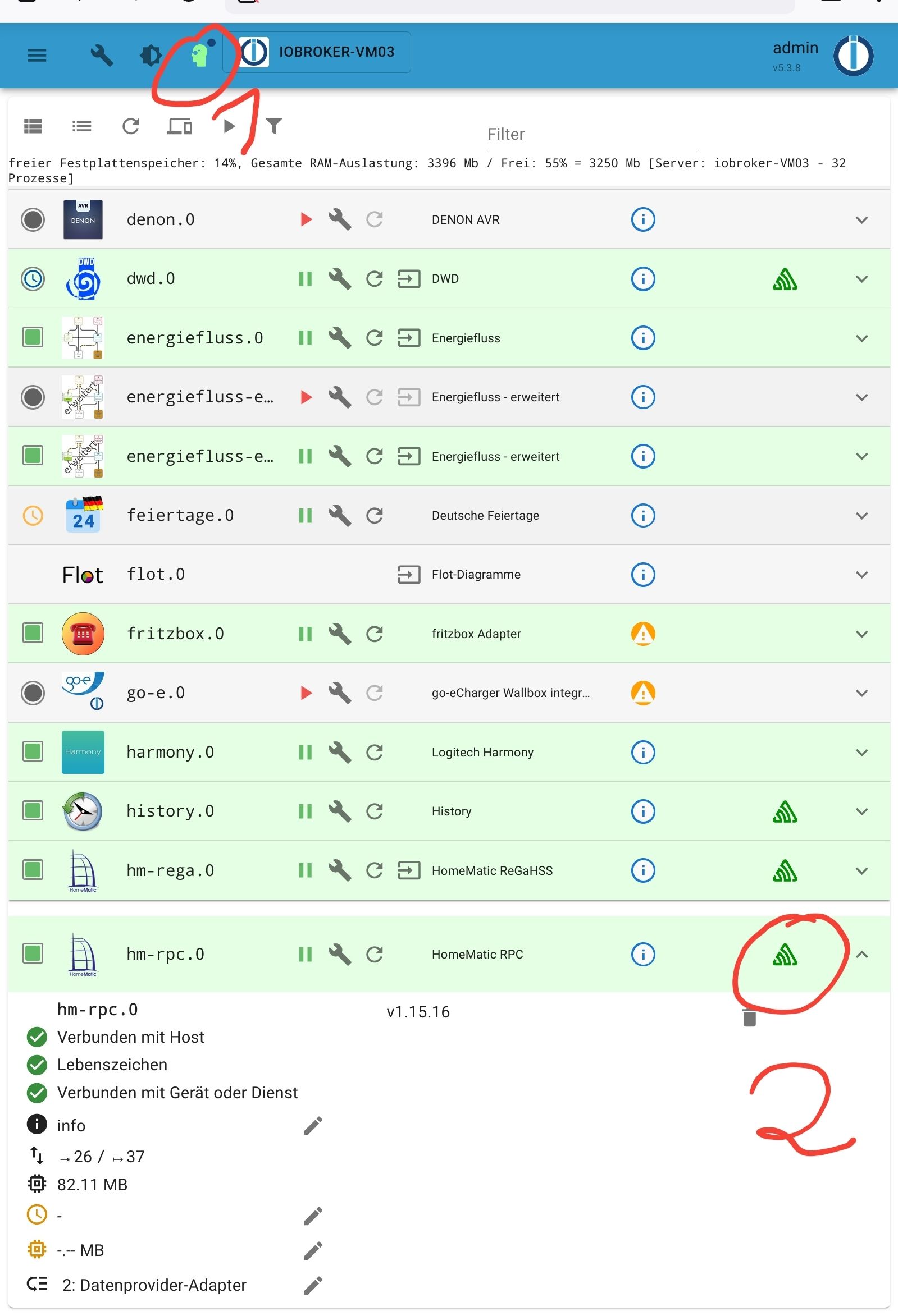

        Homoran Global Moderator Administrators @HerrFrodo last edited by
        @herrfrodo bevor ich hier alles versuche nachzuvollziehen, schalte bitte mal Sentry in den Instanzen ab
        wenn das nicht hilft, bitte ein debug-log vom Neustart der rpc Instanzen

            HerrFrodo @Homoran last edited by
            @homoran vielen Dank für Deine schnelle Antwort!
            Ich habe nun bei den HM-Instanzen Sentry deaktiviert.
            Ich schau mir das nun genauer an und melde mich.
            Besten Dank!
