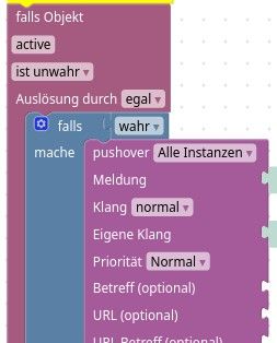

      ich habe den tr-064 Adapter installiert und werte über ein kleines Skript die Präsenz meines Android-Smartphones im Heimnetz aus.
      Das klappt an sich auch, allerdings hab ich nun ein Problem:
      Es werden mir manchmal innerhalb kurzer Zeit Änderungen der Präsenz gemeldet.
      Da ich aber in dieser Zeit das Haus nicht verlassen habe, kam mir der Verdacht, dass das evtl. mit den Zellenwechseln im Mesh-Netz der Fritzbox (welche hier mit 3 weiteren Repeatern arbeitet) zusammen hängt.
      Jetzt wollte ich fragen, ob einer von euch meinen Verdacht bestätigten kann und, ob ich in meinem Skript was ändern kann, damit diese Zellwechsel ignoriert werden...
      Objekt "active" ist das Flag in den Objekten, welches den Status der Präsenz mit wahr bzw. falsch anzeigt.
      Vielen Dank für eure Tipps,
      viele Grüße,
      Martin

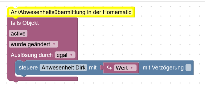

                              Meins sieht so aus und funktioniert ohne Probleme mit dem TR-064

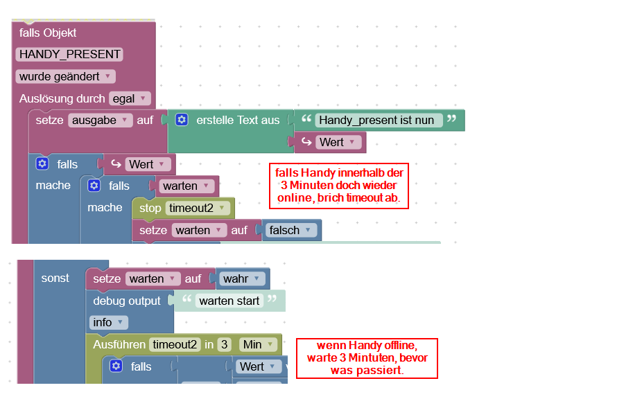

                                Hab das Problem auch wegen Mesh. Habe es mit einem Timeout gelöst. Erst, wenn das Handy 3 Minuten offline ist, ändert sich der Status des Benutzers.
