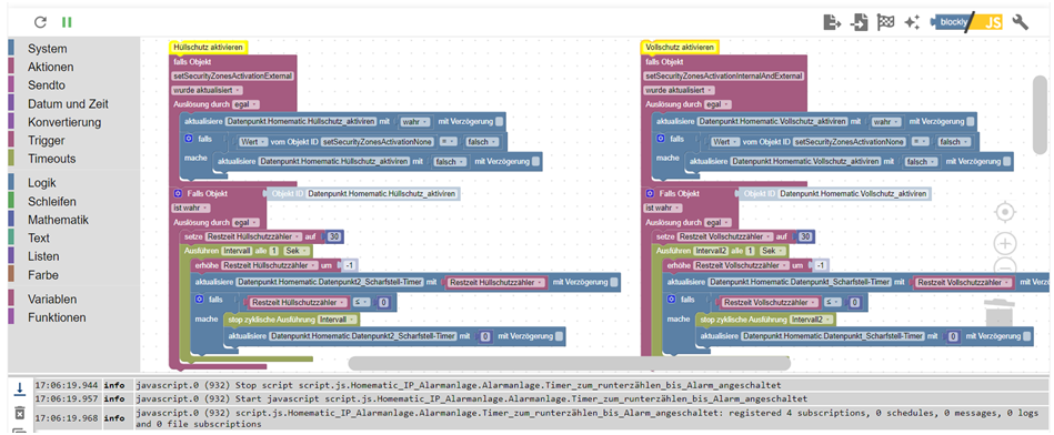

      Hallo, ich habe ein Blockly Skript geschrieben was auch funktioniert, bei dem ich aber dennoch Warnungen angezeigt bekomme.
      Ich verstehe es nicht diese Warnmeldungen zu lesen und brauch darum mal eure Hilfe.
      Mit dem Skript starte ich beim Einschalten einer Alarmanlage einen abwärts zählenden Timer der von 30 Sekunden auf 0 Sekunden runterzählt um damit anzuzeigen wann die Alarmanlage tatsächlich an geht.
      Weil ich nicht weiß was zur Problemlösung gebraucht wird hier mal ein paar Infos vom Skript.
      Hier dann die Warnmeldung
      17:15:05.049	warn	javascript.0 (932) at Object.<anonymous> (script.js.Homematic_IP_Alarmanlage.Alarmanlage.Timer_zum_runterzählen_bis_Alarm_angeschaltet:8:3)
      17:15:05.050	info	javascript.0 (932) script.js.Homematic_IP_Alarmanlage.Alarmanlage.Timer_zum_runterzählen_bis_Alarm_angeschaltet: setForeignState(id=0_userdata.0.Datenpunkt.Homematic.Hüllschutz_aktiviren, state={"val":true,"ack":true,"ts":1693235705050,"q":0,"from":"system.adapter.javascript.0","lc":1693235705050,"c":"script.js.Homematic_IP_Alarmanlage.Alarmanlage.Timer_zum_runterzählen_bis_Alarm_angeschaltet"})
      17:15:05.050	info	javascript.0 (932) script.js.Homematic_IP_Alarmanlage.Alarmanlage.Timer_zum_runterzählen_bis_Alarm_angeschaltet: getState(id=hmip.0.homes.35c674a9-c2d2-4217-8a90-79b1e56270b6.functionalHomes.securityAndAlarm.setSecurityZonesActivationNone, timerId=undefined) => {"val":false,"ack":false,"ts":1693235693017,"q":0,"from":"system.adapter.web.0","user":"system.user.admin","lc":1693220126452}
      17:15:05.052	warn	javascript.0 (932) at Object.<anonymous> (script.js.Homematic_IP_Alarmanlage.Alarmanlage.Timer_zum_runterzählen_bis_Alarm_angeschaltet:10:5)
      17:15:05.054	info	javascript.0 (932) script.js.Homematic_IP_Alarmanlage.Alarmanlage.Timer_zum_runterzählen_bis_Alarm_angeschaltet: setForeignState(id=0_userdata.0.Datenpunkt.Homematic.Hüllschutz_aktiviren, state={"val":false,"ack":true,"ts":1693235705054,"q":0,"from":"system.adapter.javascript.0","lc":1693235705054,"c":"script.js.Homematic_IP_Alarmanlage.Alarmanlage.Timer_zum_runterzählen_bis_Alarm_angeschaltet"})
      17:15:05.094	info	javascript.0 (932) script.js.Homematic_IP_Alarmanlage.Alarmanlage.Timer_zum_runterzählen_bis_Alarm_angeschaltet: setInterval(ms=1000)
      hier das Skrip als Bild

      Ich würde mich freuen wenn mir jemand hefen könnte.

        paul53 @Geesthachter last edited by
        @geesthachter
        Schau mal im Tab "Protokolle", in dem man weitere Informationen zu den Warnungen findet.
        Der Datenpunkt "0_userdata.0.Datenpunkt.Homematic.Hüllschutz_aktiviren" ist vom Typ "Logikwert"?

            • G
              Geesthachter @paul53 last edited by
              @paul53 hat hingehauen. meine Datenpunkte haben jetzt den Typ Logikwert und jetzt wird keine Warnung mehr ausgegeben.

                Geesthachter @Homoran last edited by
                @homoran sagte in Ich verstehe es nicht eine Warnmeldung zu lesen:
                @geesthachter sagte in Ich verstehe es nicht eine Warnmeldung zu lesen:
                :8:3)
                das ist zeile und Spalte des Fehlers
                Zeile verstehe ich ja noch aber was meinst du mit Spalte?
                • G
                  Geesthachter @Codierknecht last edited by
                  @codierknecht sagte in Ich verstehe es nicht eine Warnmeldung zu lesen:
                  @geesthachter
                  Datenpunkte (und auch Variablen etc.) nach Möglichkeit nicht mit Umlauten benennen (...matic.Hüllschutz...).
                  Kann funktionieren, muss aber nicht. Erfahrungsgemäß macht sowas früher oder später Probleme.
                  Auch Bindestriche vermeide ich normalerweise und setze stattdessen Unterstriche ein.
                  Danke für den Tipp
                  • OliverIO
                    OliverIO @Geesthachter last edited by OliverIO
                    @geesthachter
                    spalte=das so und sovielte zeichen in der zeile, wie bei einer tabelle
                    es wird aber meist nur auf den beginn des befehls gezeigt, der probleme macht oder auch beginn des blocks der probleme macht.
                    aber bei verschachtelten befehlen ist es wenigstens ein weiterer hinweis
