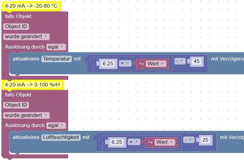

      Hallo Zusammen,
      ich sitze hier schon seit Tagen und brüte über eine Berechnung.
      Ich möchte mittels Blockly folgendes Problem lösen.
      Ich habe einen Sensor, der den Wert in mA ausgibt (wird dann mittels LoRaWAN übertragen).
      Der Sensor hat einen Temperaturbereich von -20°C - 80°C und liefert mir dann 4-20mA.
      und einen
      Feuchtebereich von 0% - 100% und liefert mir ebenfalls 4-20mA.
      Wie kann ich dies in Blockly umsetzen? Ich gehe mal davon aus, dass die Kennlinie linear ist.
      Vieleicht gibt es hier ein Mathegenie, dass mir bei der Umsetzung helfen kann.
      Danke Euch

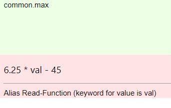

        paul53 @GregorS last edited by paul53
        @gregors sagte: in Blockly umsetzen? Ich gehe mal davon aus, dass die Kennlinie linear ist.
        Weshalb Blockly? Die Lesekonvertierung in einem Alias kann es genauso.

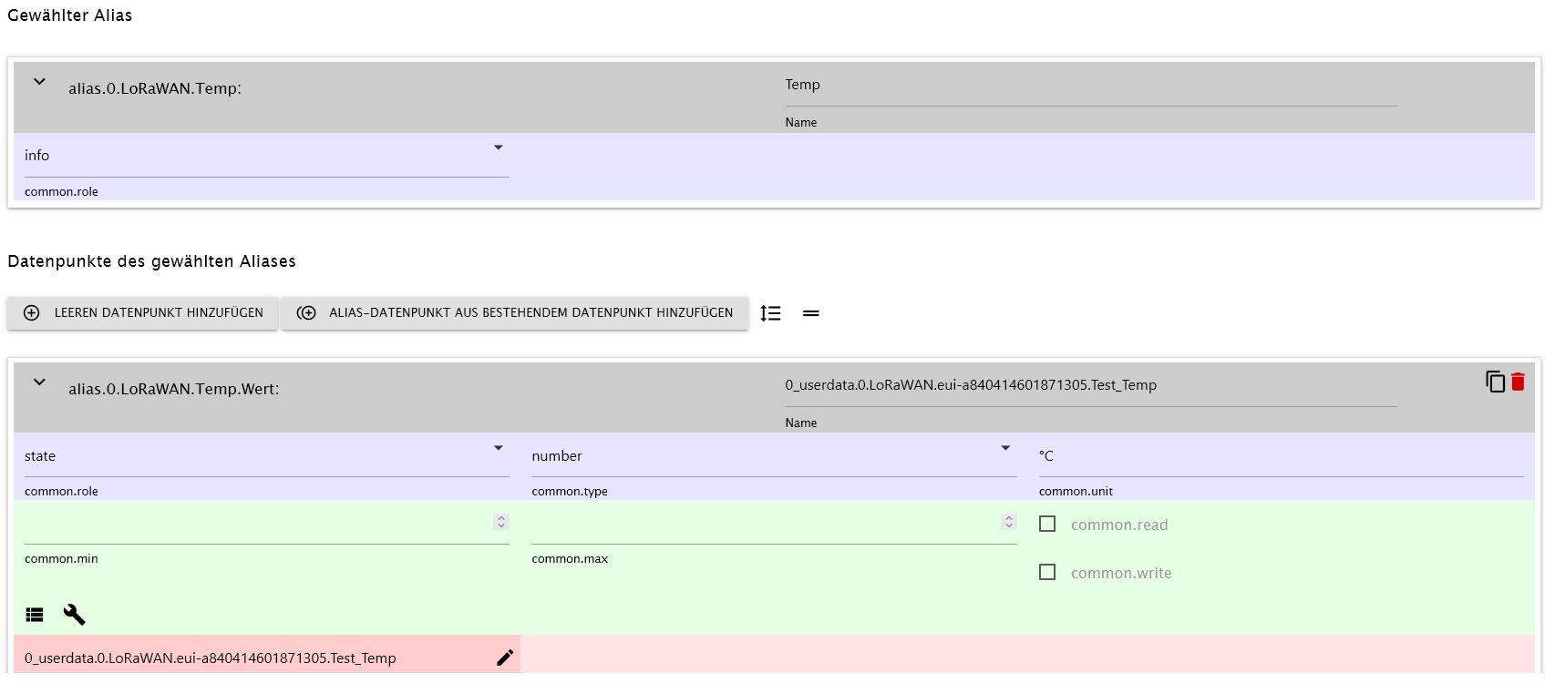

        • GregorS
          GregorS @paul53 last edited by GregorS
          Danke für den Tipp.
          Allerdings komme ich damit nicht ganz klar.
          Wert = Objekt mA ???
          Wieso subtrahierst du einmal 45 und einmal 25?
          Wie funktioniert das mit der Lesekonvertierung im Alias?
          Habe ein Alias angelegt, weiss aber nicht wie er angesprochen wird.
          Habe mir als Beispiel den Temp-fühler aus dem NSPanel genommen.
            @gregors sagte: Wert = Objekt mA
            Das ist der Wert des Tigger-Datenpunktes, der Zahlen von 4 bis 20 enthält.
            @gregors sagte in Berechnung von mA auf Temperatur/Feuchte (linear):
            • Temperatur: 4 (mA) = -20
            • Luftfeuchte: 4 (mA) = 0
