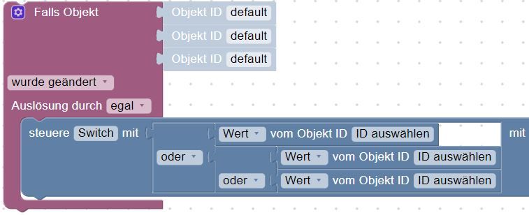

      bin gerade vor dem Problem mehrere Feuermelder (4) zusammen zu fassen, falls einer auslöst soll eine Sirene geschaltet werden.
      Aber ich kann ja nur einmal angeben "Falls Objekt geändert u.s.w dann mache dies oder dass"
      Muss ich für jedes Objekt dann einen Block machen, oder geht das auch einfacher? 🙄
      Danke schon mal
      viele Grüße
      OliverIO mickym 2 Replies Last reply Reply Quote 0
      • OliverIO
        OliverIO @zariomahn last edited by
        @zariomahn

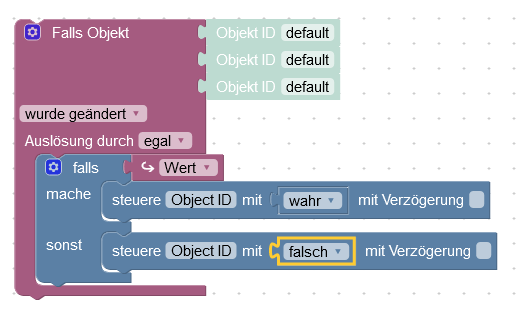

        wenn du auf das kleine zahnrädchen im event-Block klickst
        kannst du weitere objectid-blöcke hinzufügen
        • mickym
          mickym Most Active @zariomahn last edited by
          @zariomahn Bei ähnlichen Strukturen kannst auch mit Wildcards arbeiten

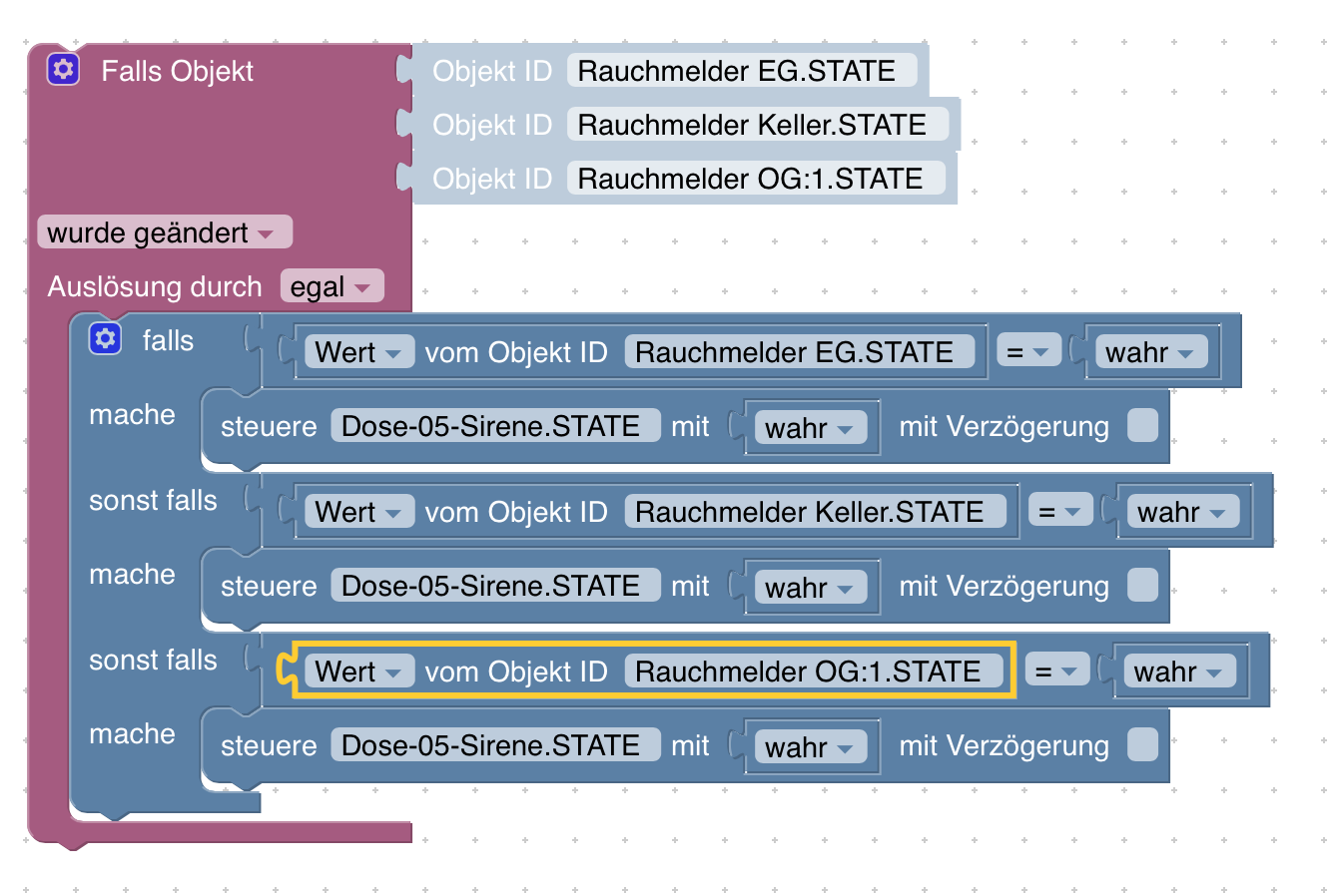

            Ich habe es jetzt so gemacht, funktioniert, aber ob es richtig ist.... keine Ahnung 🙄

              @zariomahn Nicht ganz, du musst die Sirene auch wieder ausschalten

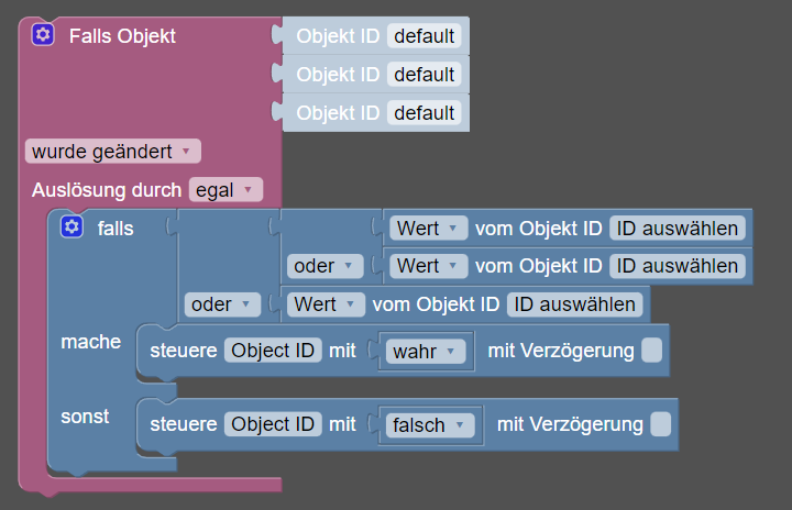

                @nordischerjung Die oder-Nummer kannst Du lassen, die Objekte sind oben schon so verknüpft:
                Schmakus N 2 Replies Last reply Reply Quote 0
                • Schmakus
                  Schmakus Developer @guergen last edited by
                  @guergen sagte in Anfängerfrage: Mehrere Objekte zusammenfassen:
                  Bedingt! Je nach Anwendungsfall! Wenn man alle Objekte nochmals per ODER verknüpft, bleibt die Sirene solange an, bis der letzte Melder false liefert.
                  Wenn man es nicht tut, schaltet die Sirene ab, sobald einer der 3 Melder auf false wechselt.

                    @guergen Aber wird nicht der aktuell Wert vom Trigger auslösenden DP dort im "Wert" geschreiben? Es wird doch nicht im Triggerblock auf alle gleichzeittig geachtet, oder doch?
                    DP 1 auf True = Wert ist True
                    DP2 auf False = Wert ist False und da ist es egla ob DP1 True oder False ist.
                      Homoran Global Moderator Administrators @Nordischerjung last edited by Homoran
                      @nordischerjung sagte in Anfängerfrage: Mehrere Objekte zusammenfassen:
                      oder doch?
                      und WERT gibt den gerade triggernden Wert aus
                      N 1 Reply Last reply Reply Quote 1

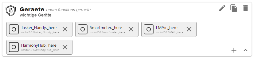

                            Das geht auch mit einer Aufzählung. Hat den Vorteil, daß neue Objekte (hier Rauchmelder) der Aufzählung mit dem DP zugeordnet werden - fertig. Das Script hat ohne Veränderung/Anpassung sofort alle Rauchmelder enthalten und läuft.
                            Aufzählungen sind recht mächtig z. B. auch für Licht, Heizung, Rollläden usw.
                              paul53 @zariomahn last edited by paul53
                              @zariomahn sagte: funktioniert, aber ob es richtig ist....
                              Wenn die Sirene bei Rauch nur eingeschaltet werden soll, genügt es so (gleiches Ergebnis wie dein Skript):
                              Soll die Sirene ausgeschaltet werden, wenn kein Rauchmelder mehr aktiv ist, benötigt man die Oder-Verknüpfung der Werte.

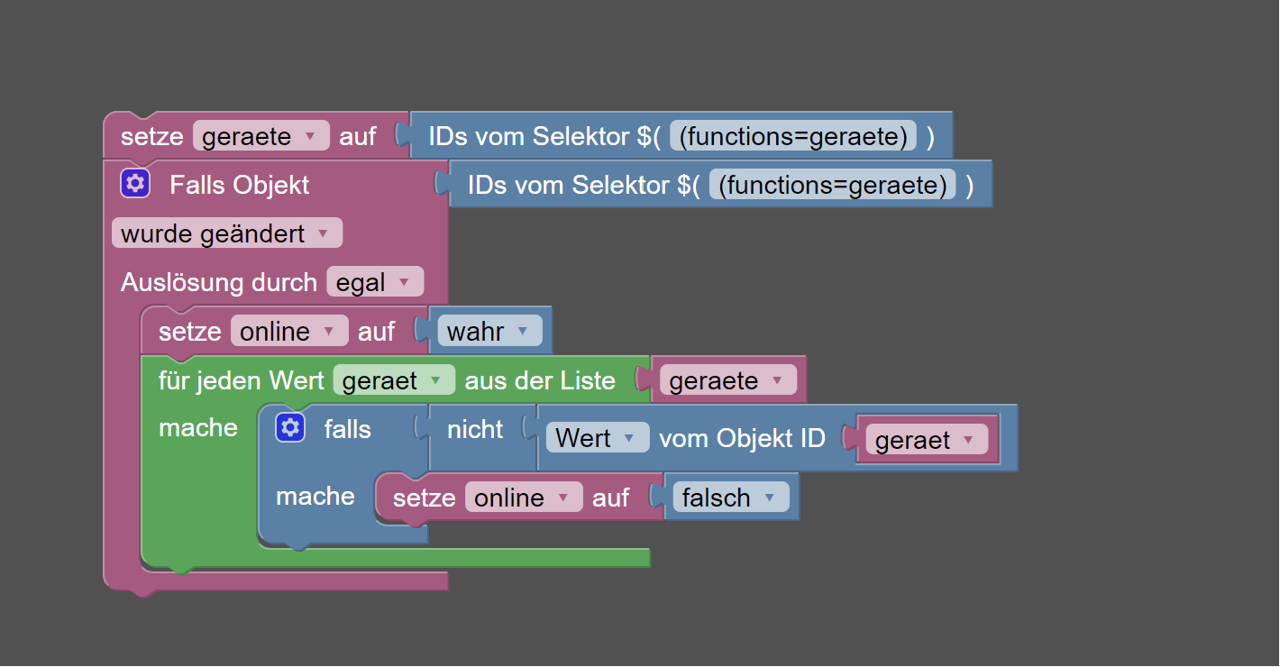

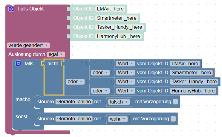

                                  Meine Frage passt hier ganz gut rein, daher eröffne ich keinen eigenen Thread. Hoffe das passt so.
                                  Ziel dieses Blockly:
                                  Wenn einer der 4 Datenpunkte false wird, soll "Geräte_online" auf false gesetzt werden. Ansonsten soll er auf true bleiben.
                                  Funktioniert das so?
                                  Kann mir zusätzlich vielleicht jemand helfen/zeigen wie man das ganze mit den "Aufzählungen" machen kann? - Ich arbeite viel zu selten mit Aufzählungen, weil ich es noch nicht verstanden habe wie man diese in Blockly korrekt einsetzen kann.

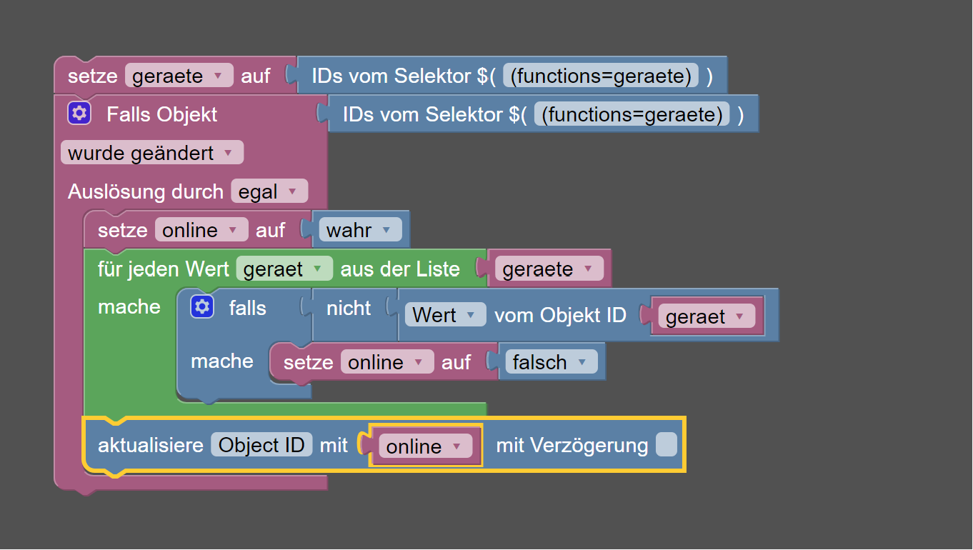

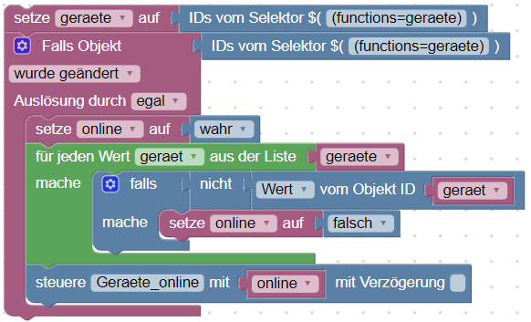

                                  • mickym
                                    mickym Most Active @rtwl last edited by mickym
                                    @rtwl Du kannst es mal so versuchen:

                                    • rtwl
                                      rtwl last edited by
                                      Danke @mickym
                                      Ich hab es mal nachgebaut - ist es korrekt, dass geraet sowie geraete (Einzahl/Mehrzahl) verwendet wird?
                                      • mickym
                                        @rtwl Ja geraete sollte eine Liste mit allen Geräten aus der Aufzählung enthalten und geraet ist das einzelne Gerät. Kannst ja prüfen, wenn Du eine Debugausgabe der Variable geraete machst.
                                        rtwl 1 Reply Last reply Reply Quote 1
                                        • rtwl
                                          rtwl @mickym last edited by
                                          @mickym ach so - logisch.
                                          unter dem Schleifen Block kommt dann der "Steuere" Block, korrekt?
                                          • mickym
                                            @rtwl Na ganz ausserhalb der Schleife schreibst Du Deine Variable online wohin Du willst.
