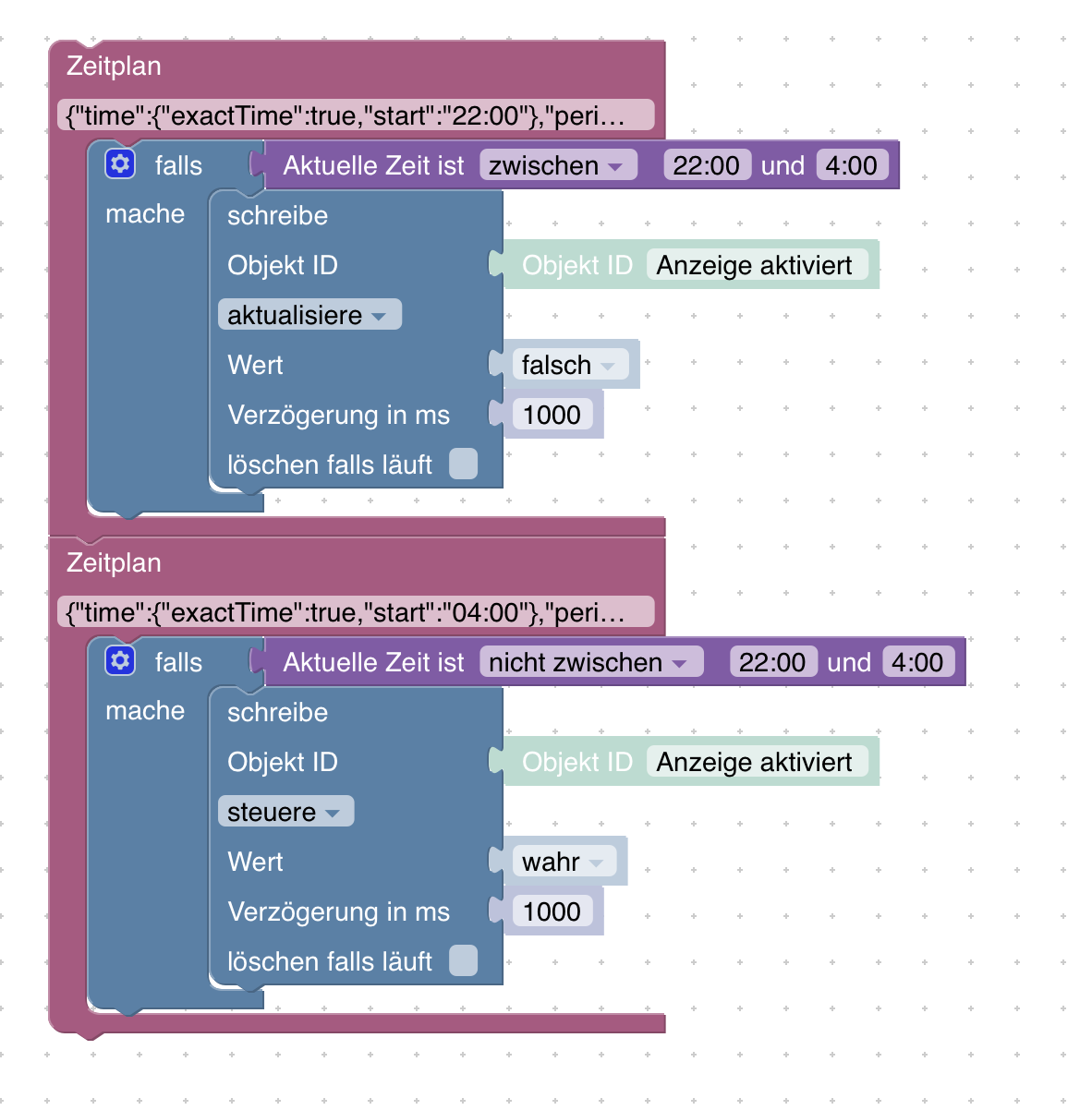

      Hallo Support Community,
      ich versuche mit Blockly das Display meiner Ulanzi Uhr mit ioBroker zwischen 22:00 - 4:00 auszuschalten.
      Leider funktioniert mein Konstrukt nicht.
      Findet jemand den Fehler?
      schedule('{"time":{"exactTime":true,"start":"22:00"},"period":{"days":1}}', async () => {
        if (compareTime('22:00', '4:00', 'between')) {
          setStateDelayed('awtrix-light.0.display.power', false, true, parseInt(((1000) || '').toString(), 10), false);
      schedule('{"time":{"exactTime":true,"start":"04:00"},"period":{"days":1}}', async () => {
        if (compareTime('22:00', '4:00', 'not between')) {
          setStateDelayed('awtrix-light.0.display.power', true, false, parseInt(((1000) || '').toString(), 10), false);
      Vielen Dank
      • N
        Nordischerjung @hippocampus 0 last edited by
        @hippocampus-0 Moin,
        wieso so kompliziert? Du schaltest etwas um 22 Uhr und vergleichst dann ob es 22Uhr ist?
        Und DP aus einem Adapter mit steuere, eigenen DP mit aktualisiere
          hippocampus 0 @Nordischerjung last edited by
          @nordischerjung Das hat leider nicht geklappt
          N DJMarc75 2 Replies Last reply Reply Quote 0
          • N
            @hippocampus-0 Zeig mal dein Blockly bitte

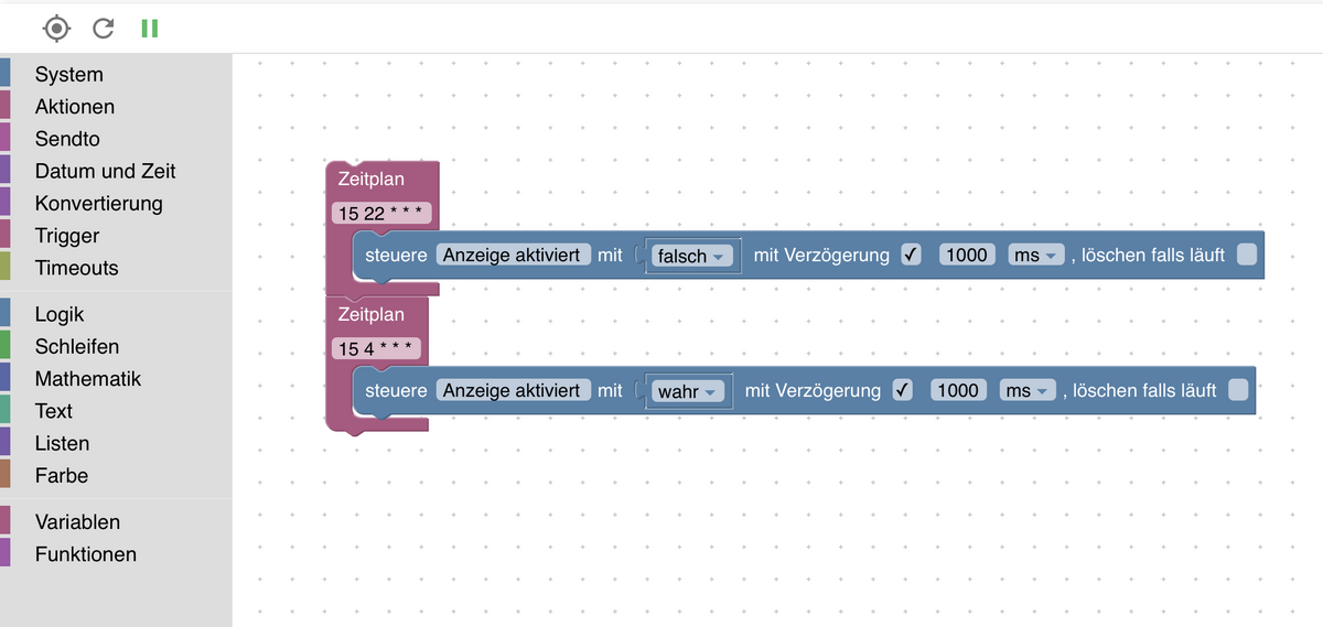

                @nordischerjung @DJMarc75
                schedule("15 22 * * *", async () => {
                  setStateDelayed('awtrix-light.0.display.power' /* Anzeige aktiviert */, false, 1000, false);
                schedule("15 4 * * *", async () => {
                  setStateDelayed('awtrix-light.0.display.power' /* Anzeige aktiviert */, true, 1000, false);

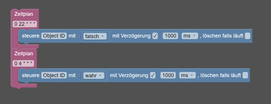

                • DJMarc75
                  DJMarc75 @hippocampus 0 last edited by
                  @hippocampus-0 erstelle Dir mal ein Testskript welches nur dies enthält:
                  von wahr auf falsch ändern, abspeichern, starten -> Display muss ausgehen
                  dann von falsch auf wahr, abspeichern -> Display muss angehen
                    hippocampus 0 @DJMarc75 last edited by
                    @djmarc75 Das hat geklappt.
                    • DJMarc75
                      DJMarc75 @hippocampus 0 last edited by DJMarc75
                      @hippocampus-0 sagte in Display Off - Blockyfy:
                      Das hat geklappt.
                      Dann muss das auch mit dem CRON funktionieren.
                      Um zu Testen stell mal die Zeiten auf 8:15 Uhr für aus und 8:16 Uhr für an. (oder halt auf 2 Uhrzeiten welche "demnächst" aktuell sind 😉 )
