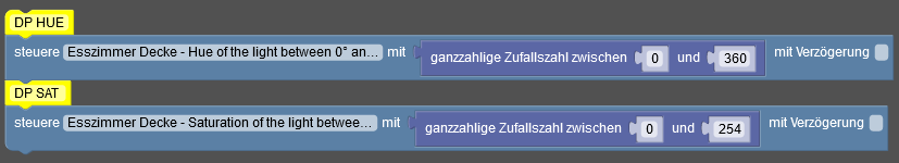

        @docsnyder7 sat bitte 0 - 254 ... lesen was geschrieben wird 😉

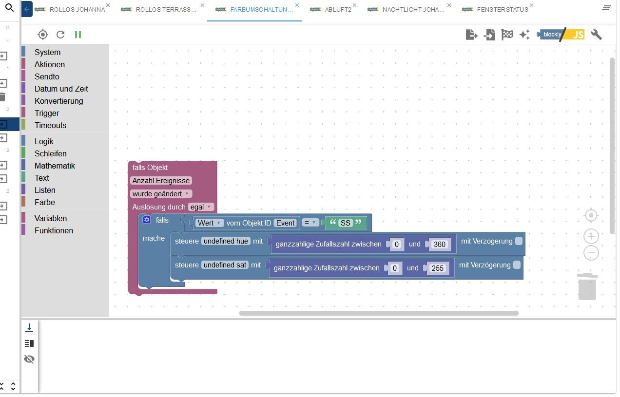

            docsnyder7 @docsnyder7 last edited by

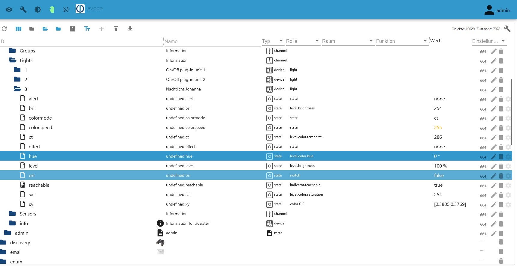

            man kann diesen wert als HS setzte, als xy und als CT... kann man damit evt auf rgb switchen und das ganze einfachen bauen?

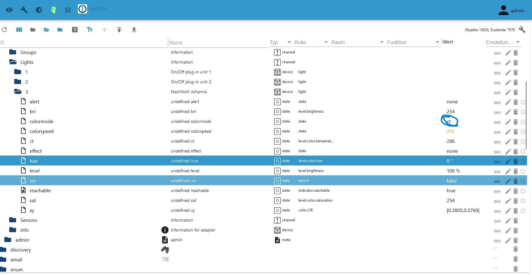

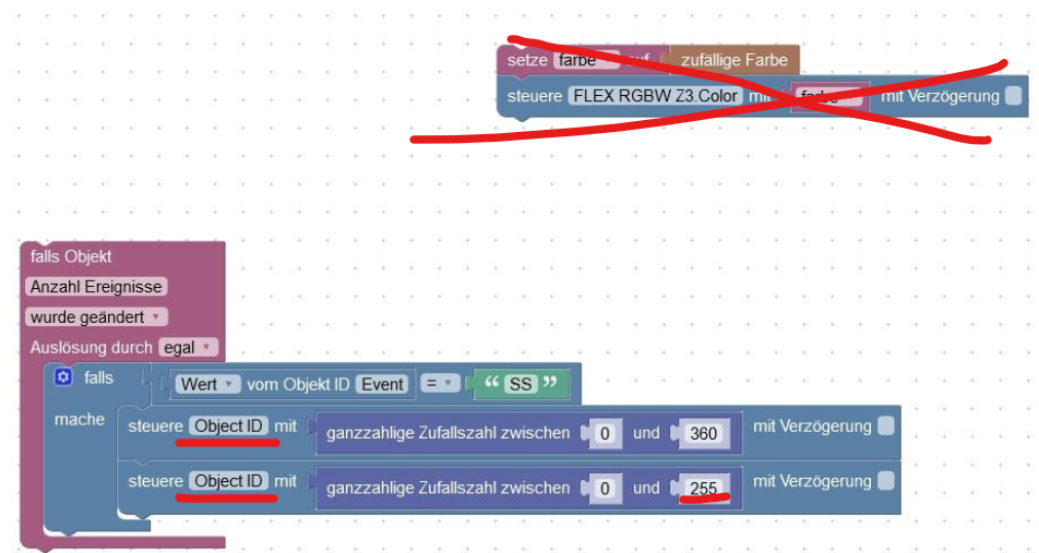

              ticaki Developer @docsnyder7 last edited by
              @docsnyder7
              Sat bedeutet weiß bis Farbe - die chance weiß (oder sehr schwache Farbe)zu erhalten ist genauso groß wie eine kräftige Farbe.
              Daher habe ich vorgeschlagen, das Sat weg zu lassen, wenn es nicht gefällt.
                @ticaki
                wie meinst du das, weglassen?
                Nur mit dem Hue Wert gehts nicht, da doch das HS system doch auch den Sat wert benötigt?
                  @docsnyder7
                  Den Satwert nicht zufällig erzeugen, sondern fest vorgeben.
                    docsnyder7 @ticaki last edited by
                    @ticaki

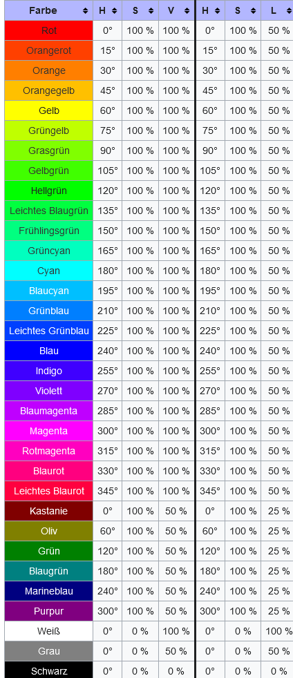

                    Du meinst laut dieser Tabelle.. den Sat wert bei 100 und den L wert bei 50
                      ticaki Developer @docsnyder7 last edited by ticaki
                      @docsnyder7
                      ... Ja, aber die Tabelle zeigt nichts
                      die Mitte ist Sat 0, der Außenrand Sat 254
                      oben ist hue 0° im Uhrzeigersinn - rechts hue 90°
                      L also die Helligkeit sollte ebenfalls so eingestellt werden wie es dir gefällt und fest sein.
                        @ticaki
                        OK.. hab jetzt SAT=150-254 und L=65
                        Ergebniss erst Morgen, Kind schläft schon 😊
                        besten Dank @ticaki
