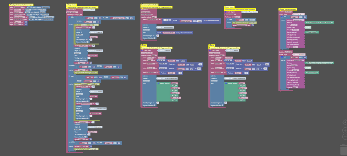

      Liebe Community,
      Für all jene unter euch welche wie ich einen ziemlich veralteten "analogen" Rasenroboter ohne Adapter, Wifi oder sonstigen Netzwerkeigenschaften haben.
      Ich habe mir ein Blockly gebaut welches mir folgende Parameter in Datenpunkte schreibt:
      • Laufzeit
      • Mähzyklen
      • Ladezeit
      • Ladezyklen
      • Messer-Laufzeit
      • Messerzustand
      • Benachrichtigung per Pushover falls der Rasenroboter irgendwo stecken geblieben ist (12:30 und 19:00)

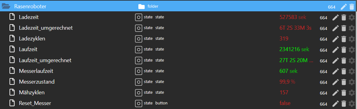

      Realisiert hab ich alles über einen einfachen Shelly Plug, welcher mir den Stromverbrauch von der Dockingstation misst.
      Abhängig von eurem Gerät müsst ihr euch vorab die Verbrauchswerte beim Laden / Mähen dokumentieren und entsprechend im Skript anpassen.
      Folgende Datenpunkte müssen angelegt werden:
      P.S.: Geht selbstverständlich auch mit Saugrobotern 😉
      Viel Spaß damit!

        <block type="comment" id="l%CtB/HVkkDQmRi8$}:a" x="-488" y="13">
          <field name="COMMENT">Angelegte Datenpunkte hier eintragen</field>
            <block type="variables_set" id="b*7urQ]O9WzPx,jA{A@H">
              <field name="VAR" id="UtOxnB/uF1~qX~mF4|B7">Ladezyklen</field>
                <block type="get_value" id="xjkkybm,gL(H3hKep#^X">
                  <field name="OID">0_userdata.0.Energie.Rasenroboter.Ladezyklen</field>
                <block type="variables_set" id="d/8H{bVEv}6H!7w~H{C=">
                  <field name="VAR" id="6l.p]/@0t,Vq{iQzG+,m">Ladezeit</field>
                    <block type="get_value" id="X?V`Mk,DCA.*^0-VeN|/">
                      <field name="OID">0_userdata.0.Energie.Rasenroboter.Ladezeit</field>
                    <block type="variables_set" id="|N_/h:KSMf:BU|5@--=-">
                      <field name="VAR" id="S%q^h*#XQb0x[vvt7K:}">Laufzeit</field>
                        <block type="get_value" id="4#HRdsj%~tnWfx%Lp(0X">
                          <field name="OID">0_userdata.0.Energie.Rasenroboter.Laufzeit</field>
                        <block type="variables_set" id="5*BzhlXA/([lQrJpMuq?">
                          <field name="VAR" id="7HHU8I(Li4`B4yd.j9v}">Mähzyklen</field>
                            <block type="get_value" id="S`OMRJf%1[**T%[R{a$l">
                              <field name="OID">0_userdata.0.Energie.Rasenroboter.Mähzyklen</field>
                            <block type="variables_set" id="y*agJYh{V-L;r*`9%]|f">
                              <field name="VAR" id="SA/U8;nkIm1oi{Y;xU`J">Messerzustand</field>
                                <block type="get_value" id="%Tn07}]9g8vw)qh31O1@">
                                  <field name="OID">0_userdata.0.Energie.Rasenroboter.Messerzustand</field>
                                <block type="variables_set" id="jm7}k,JeI878pxsIBc+(">
                                  <field name="VAR" id="%7ZRF/p3a}h!c1c;Pkqj">Messerlaufzeit</field>
                                    <block type="get_value" id="0oLw?YwgS^j~.#$3daz.">
                                      <field name="OID">0_userdata.0.Energie.Rasenroboter.Messerlaufzeit</field>
                                    <block type="variables_set" id="g#b3@=4(cx.)GJ,-j%k/">
                                      <field name="VAR" id="n;D/|E/#Aj0-?q30K:{9">Trigger1</field>
                                        <block type="math_number" id="pl(e+e)7[]eiz%weTy(H">
                                          <field name="NUM">0</field>
                                        <block type="variables_set" id="a{T%dI#ZB5jVa9AwmXrk">
                                          <field name="VAR" id="eegO]!DoTm*@-6LlTDgg">Trigger2</field>
                                            <block type="math_number" id="Mgh=gQGtDX5@_dK}=NEi">
        <block type="comment" id="~(kP9`@k.5Kkj)Hs-wm^" x="363" y="237">
          <field name="COMMENT">Berechnung Messerlaufzeit</field>
            <block type="comment" id="kxkvv!!n{z!lGhU-FwmW">
              <field name="COMMENT">Entsprechenden Datenpunkt als Trigger auswählen</field>
                <block type="on" id="!82#p%S=P|!QS7e6B8x]">
                    <block type="variables_set" id="eU6a@ffm.U]v7qAgmFDz">
                        <block type="math_arithmetic" id="djJ3ChUJf_sYP,@F1(Qx">
                            <shadow type="math_number" id="#%SHmlOHgov|#WDNOeVs">
                              <field name="NUM">100</field>
                            <shadow type="math_number" id="L82yuc`cA-$THp]uTUvv">
                              <field name="NUM">1</field>
                            <block type="math_rndfixed" id="^@]1llFNe7L#k7{`YX%{">
                              <field name="n">1</field>
                              <value name="x">
                                <shadow type="math_number" id="TvJX6Dl`t~4ZT[Rqs?ks">
                                  <field name="NUM">3.1234</field>
                                <block type="math_arithmetic" id="D=qk~F?%p28{*z=Vk[H=">
                                  <field name="OP">DIVIDE</field>
                                    <shadow type="math_number" id=";WeV@9~!W4AO4b44DE=@">
                                    <block type="variables_get" id="y4]01fFvjjof?UwC?CQX">
                                    <shadow type="math_number" id="t`drfCS!48oWGDi1bm/4">
                                      <field name="NUM">7200</field>
                        <block type="control_ex" id="B#|ETM,aqy`_(6;~bpvq">
                          <value name="OID">
                            <shadow type="field_oid" id="EcGn~vV;|q`huWWuYa/(">
                              <field name="oid">0_userdata.0.Energie.Rasenroboter.Messerzustand</field>
                            <shadow type="logic_boolean" id="TH};hT+sbjm::gsrT^ln">
                            <block type="math_rndfixed" id="l!wKO/Z8Sd_@sa0;%zFV">
                              <value name="x">
                                <shadow type="math_number" id="V@q%|%i%p%ieaaV|`=y6">
                                <block type="variables_get" id="{kH_e5$nJ`7fBI]3^wd7">
                          <value name="DELAY_MS">
                            <shadow type="math_number" id="Y%Ee%u;C{{;$9^*yr[26">
        <block type="comment" id="u$s16G@.y,hLabZ|VCX;" x="1287" y="237">
          <field name="COMMENT">Messer tausch</field>
            <block type="comment" id="3{)19mHvKzg]=NuJNj{.">
                <block type="on_ext" id="]k~eRANI6rYk*x*Gphj.">
                  <value name="OID0">
                    <shadow type="field_oid" id="E/]JGLnm-WWdzGmz3|Ba">
                      <field name="oid">0_userdata.0.Energie.Rasenroboter.Reset_Messer</field>
                    <block type="controls_if" id="eK-[M[Hwu%0]M%!x8C4h">
                        <block type="logic_compare" id="?jx/7f2:v1p^iBVV:L5)">
                          <field name="OP">EQ</field>
                            <block type="on_source" id="BiN}ZhttCm;n6EIyEPsq">
                            <block type="logic_boolean" id="0h+I@VCF8WeZxRe}g~C2">
                        <block type="timeouts_clearinterval" id="/YVoSMqhD0_[oHWG0De0">
                          <field name="NAME">Intervall2</field>
                            <block type="variables_set" id="eT%vcw.QgFD@aPo{r,xd">
                                <block type="math_number" id="#KJ+M9y-Mr#-^Nkr-bpZ">
        <block type="comment" id="?j,llH1n1V^vdM{+I^vK" x="-488" y="362">
          <field name="COMMENT">Abfrage Modus</field>
            <block type="comment" id="*zr}E@(VWCq!.!yYMi1-">
              <field name="COMMENT">Entsprechenden Datenpunkt (Shelly) als Trigger auswählen</field>
                <block type="on_ext" id="h?)|(G{%eGUaa/e:b0$V">
                  <value name="OID0">
                    <shadow type="field_oid" id=":d0,l#etWP|i7c2kq/,R">
                      <field name="oid">shelly.0.SHPLG-S#B52343#1.Relay0.Power</field>
                    <block type="controls_if" id="1^+HyBfR33sjxvCa#cX1">
                        <block type="logic_operation" id="{m`ss4XqhH-QDbSP[9--" inline="false">
                          <field name="OP">AND</field>
                            <block type="logic_operation" id="U.z.ASr#5}yv#0XaH2gG">
                                <block type="logic_compare" id="aue1r66Go41N5=|Jx~E)">
                                  <field name="OP">GTE</field>
                                    <block type="on_source" id="w:7s][Di7G(7fBqW/~0l">
                                    <block type="math_number" id="9U][#^%z`3*S,B6o_3a9">
                                      <field name="NUM">60</field>
                                <block type="logic_compare" id="*gaKSEfRn,D`Jt|`d%hb">
                                  <field name="OP">LTE</field>
                                    <block type="on_source" id="@DWvN~n[)9nO:RLGq[C/">
                                      <field name="ATTR">oldState.val</field>
                                    <block type="math_number" id="%~7g!vUNnY|*([)R*[ES">
                            <block type="logic_compare" id="l/9O2e~h!6rgKr!|$y^D">
                                <block type="variables_get" id="[GzN;BHVBk;$z9R6FEI)">
                                <block type="math_number" id="GL:zvn|nFff!s2Z(Lqme">
                        <block type="timeouts_setinterval" id="U-25_Qfr6!}NmD7J0zmy">
                          <field name="NAME">Intervall</field>
                          <field name="INTERVAL">1000</field>
                          <field name="UNIT">ms</field>
                            <block type="math_change" id="{t1q#`8:R:DU?2*YsTr6">
                              <value name="DELTA">
                                <shadow type="math_number" id="]x65+LeYD7FR;)mkS-zj">
                                <block type="control_ex" id=",:Ca04}g??0Uu^)6jm.r">
                                  <value name="OID">
                                    <shadow type="field_oid" id="{zKUnc9p-@dQlyLSSfa*">
                                      <field name="oid">0_userdata.0.Energie.Rasenroboter.Ladezeit</field>
                                    <shadow type="logic_boolean" id=".QGLqJ}2[#MKZu9knB-D">
                                    <block type="variables_get" id=".gc}cI4kI^ZSrej`zhn2">
                                    <shadow type="math_number" id="YkYlQ1{K0]%xFMlQGx0|">
                            <block type="math_change" id="1+X{396?QimZK:.iZ^#%">
                                <shadow type="math_number" id="BBspAA40f2qI`g1)31W7">
                                <block type="control_ex" id="q!M%|+UTP`y-o-bhx5@F">
                                  <value name="OID">
                                    <shadow type="field_oid" id="J5aYMOIOuH4i*Sf1`a6a">
                                      <field name="oid">0_userdata.0.Energie.Rasenroboter.Ladezyklen</field>
                                    <shadow type="logic_boolean">
                                    <block type="variables_get" id="n==3@tt8?C*]V0=vGfe6">
                                    <shadow type="math_number" id="knMl7n1fMsBp]v3*,/1j">
                                    <block type="variables_set" id="k8yLj?m{8_eEI~u%VQ_Y">
                                        <block type="math_number" id="Hja.=~B6Xhs;nh~Ar{Z.">
                      <value name="IF1">
                        <block type="logic_operation" id="SU7*)Y!S5#c7!m0AJ/N$">
                            <block type="logic_compare" id="M19V}b)j42I3$X21K;xe">

      • DJMarc75
        DJMarc75 @bloop last edited by
        @bloop Bitte auch einen Screenshot vom Blockly einstellen
          bloop @DJMarc75 last edited by
          @djmarc75 Erledigt 😉
