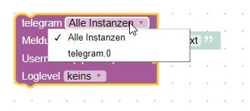

                          Ähm, imho gibt es keinen "Pusbullet-sendto".
                          Das ist im "allgemeinen-sendto" (bei mir der oberste) drin. Kein seperater Baustein.
                          • E
                            emmpee last edited by
                            Installiere den telegram Adapter und in sendto taucht Pushover auf, so du es installiert hast
                              andyb last edited by
                              Bei mir nicht, ich mach es mit dem allgemeinen und funktioniert bestens.

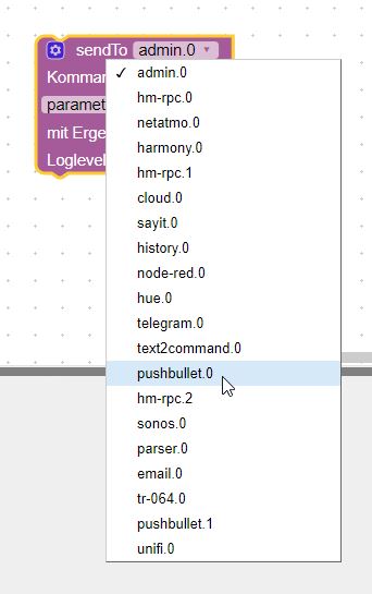

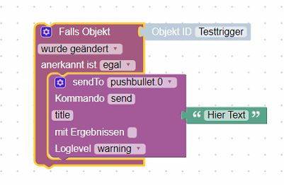

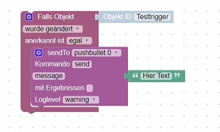

                                          Anbei 2 Beispiele. Je nach Wunsch wie das Ergebnis aussehen soll.
                                          Einfachste Lösung für Verschiedene Empfänger:
                                          Pushbullet Adapter nochmal installieren. Dort dann die Geräte entsprechend pflegen und im send Block die gewünschte Instanz auswählen.
