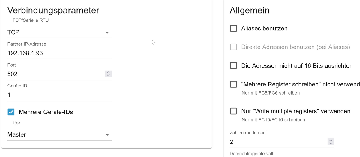

      Eigentlich bin ich davon ausgegangen, dass ich beide Geräte über dieselbe Modbus-Instanz abfragen kann
      Beim Modbusadapter ist "Mehrere Geräte-IDs" aktiviert

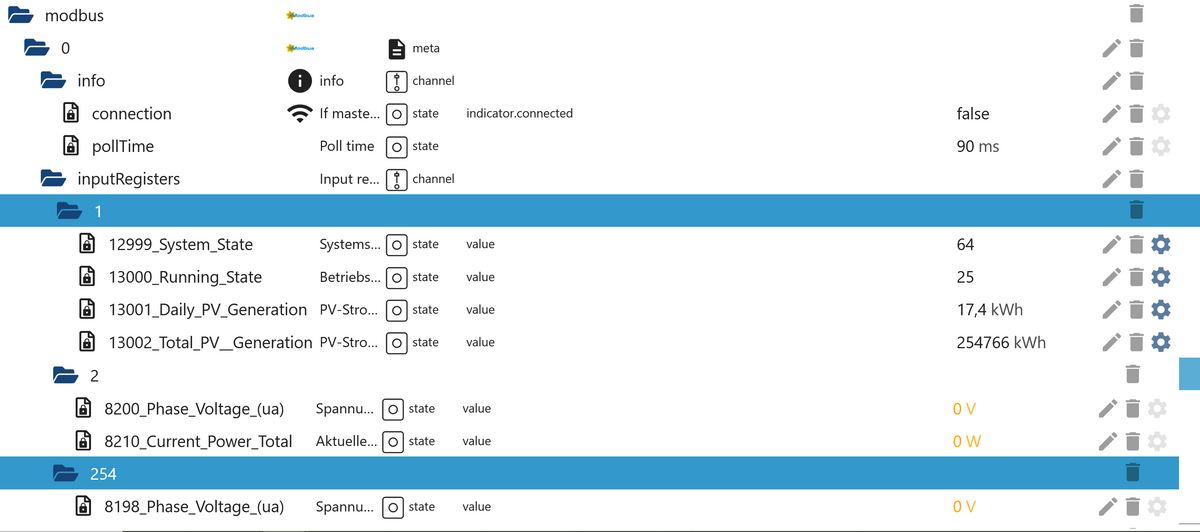

      Ich mal testweise für beide DTSU Register angelegt
      bekomme aber keine Werte geliefert.

          @homoran Meinst du die Allgemein-Einstellung?
          Die muss ja stimmen sonst würde ich ja die Werte vom Sungrow nicht bekommen?
          oder die hier?

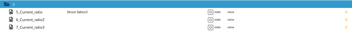

          Hier habe ich mit verschiedenen Datentypen gespielt aber Werte blieben gelb
            nimm mal ein einziges Register und geh mal mit der Adresse um 1 höher und niedriger.

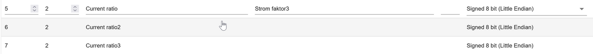

              Ich habe es mal mit den einfachen Werten probiert
              und hier jedes mal bei allen die Typen
              • Unsigned 8 Bit (Big Endian)
              • Unsigned 8 Bit (Little Endian)
              • Signed 8 Bit (Big Endian)
              • Signed 8 Bit (Little Endian)
              durchprobiert. Es blieben aber immer alle Werte gelb
              Ich habe dann auch mal nur ein Wert von 5..7 durchgespielt und das mit allen obigen Typen. Trotzdem blieb der Wert auch immer gelb

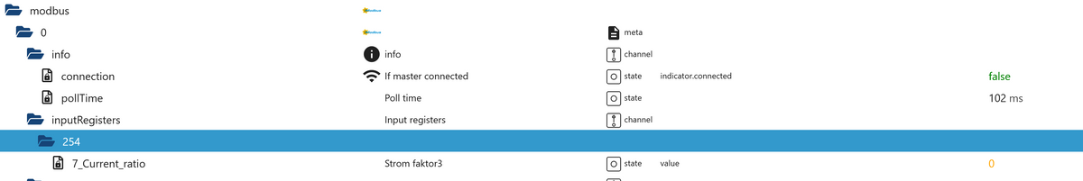

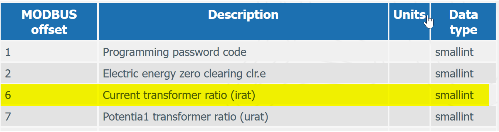

                        @rille06 Ich habe mal Geräte-Adresse 1 komplett raus geschmissen und nur adresse 254 (DTSU666) abgefragt
                        und das mit den gelb markierten Typen und mit den Offsets 5..7
                        Gem. der von mir gefundenen Offset-aNGABEN sollte Test-Offsets 6 sein
                        Antwort blieb immer orange und 0
                        Ich weiß, dass ein Teil der DTSU-Werte direkt aus Sungrow SH10RT ausgelesen werden können. Eigentlich geht es mir eher um den zusätzlichen DTSU. Den habe ich aber zunächst mal abgehängt um sicher zu gehen, dass der kein negativen Einfluss hat
                        [Edit]

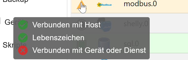

                        Mit nur Adresse 254 bleibt auch modbus selber gelb

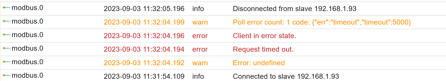

                            Der Log sagt

                              ich habe die Vermutung das du den Zähler so einfach nicht abfragen kannst.
                              Ich denke du kannst nur auf die Register vom Wechselrichter zugreifen bzw die Register die der WR via Modbus TCP zur Verfügung stellt,
                              aber nicht auf die direkten Adressen der Modbus RTU Verbindung.
