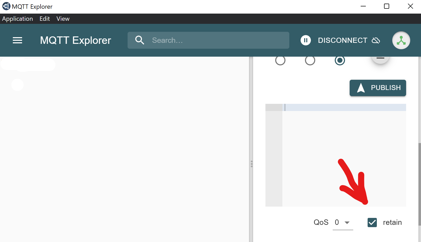

        @martinp
        Das kommt drauf an. Wenn das Topic, für welches eine Subscription eingerichtet wurde, mit dem "retain" Flag gepublished wurde, erhältst du nach der Anmeldung am Broker direkt die Message, ansonsten erst beim nächsten Publishen.
        Entscheidend ist also das Verhalten des Clients, der die Message published.
