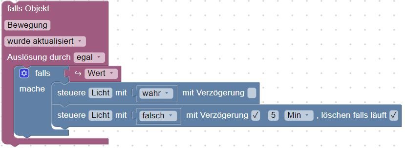

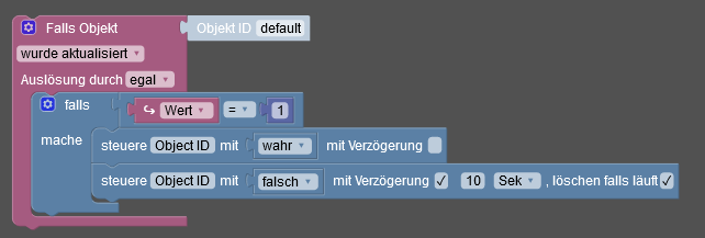

      ich komme hier leider nicht weiter: Ich nutze den Modbus-Adapter um Bewegung zu detektieren und möchte je nachdem das Licht steuern.
      Im Modbus Adapter erhalte ich 0= Keine Bewegung und 1= Bewegung zurück.
      In Blockly muss ich aber mit dem Wert ist wahr arbeiten. Wie kann ich nun die 0, oder 1 in false oder true umwandeln?
      Stehe hier irgendwie auf dem Schlauch.

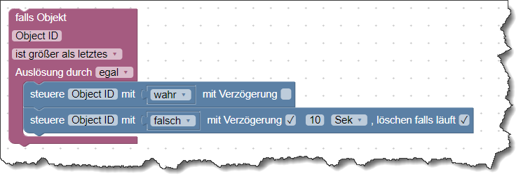

                            • DJMarc75
                              DJMarc75 @cdn last edited by
                              @cdn sagte in Werte 1, 0 in true oder false umwandeln:
                              Eingang EG
                              Den Datenpunkt sehe ich in Deinem Blockly aber nicht.

                                • C
                                  cdn @Homoran last edited by

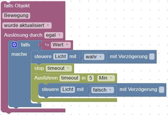

                                  richtig. Nun ist es so: Wenn wahr, dann Licht an. Falls immer noch Bewegung, fange von vorne an. So bleibt das Licht im Zweifel auch dann weitere 5min (hier zum Test auf 10sek gestellt) an.

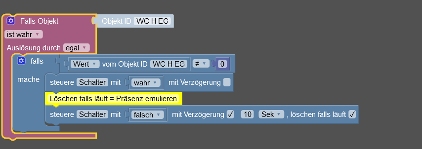

                                    • C
                                      cdn @Homoran last edited by cdn
                                      @homoran Entweder liefert der DP 0 oder 1. Die Logik erkennt es allerdings nicht als wahr oder falsch.
                                      0=false
                                      1=true
                                      DJMarc75 Homoran 2 Replies Last reply Reply Quote 0

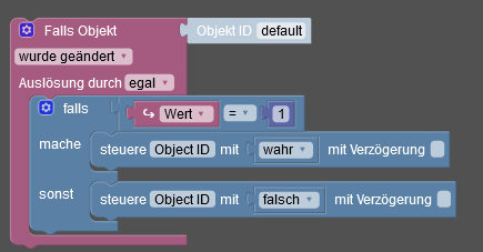

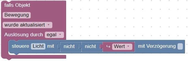

                                        • DJMarc75
                                          @cdn probiere
                                          oder
                                            Homoran Global Moderator Administrators @cdn last edited by
                                            0=false
                                            1=true
                                            natürlich nicht!
                                            ist ja number und nicht bool
                                            Deswegen kannst du nicht auf wahr triggern
