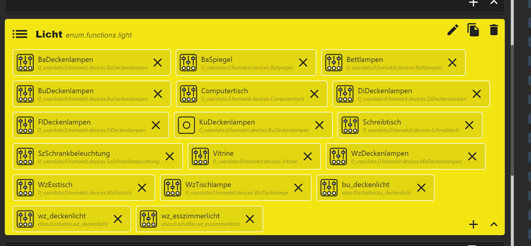

        Ich habe beispielsweise unter 0_userdata.0.homekit bestimmten states die Funktion Licht zugewiesen:

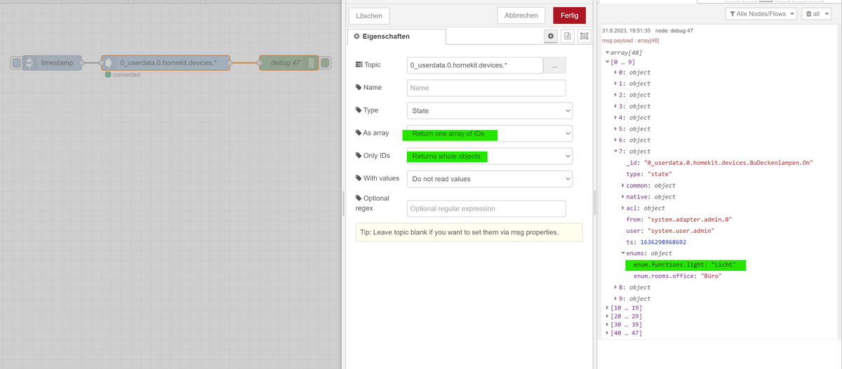

        Mit den List-Nodes muss man sich halt einmalig so eine Liste auslesen:
        Das kann man natürlich dann entsprechend umwandeln, dass man eine Liste mit Topics hat, die diese function Licht haben und dann alles in eine iobroker out - und das topic frei lassen - um zum Beispiel alle Lichter auszuschalten.

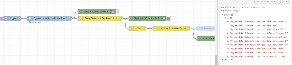

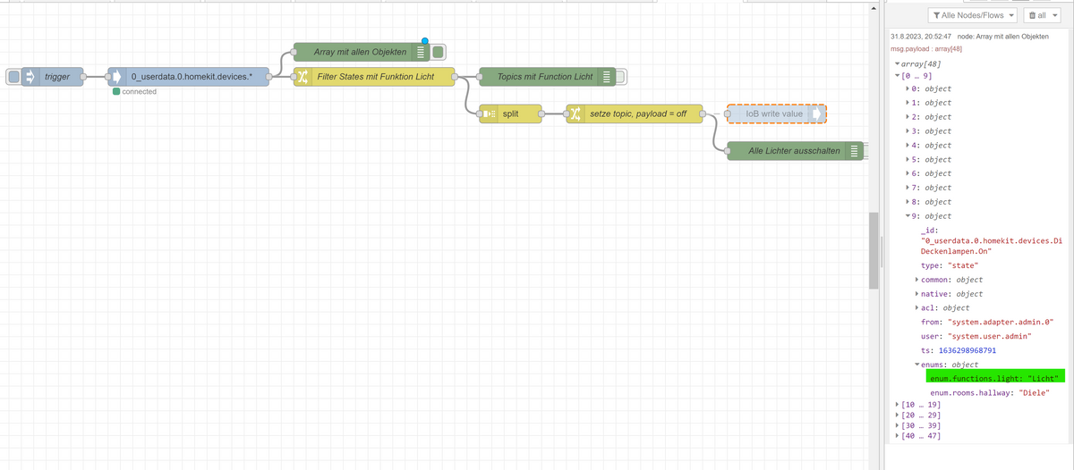

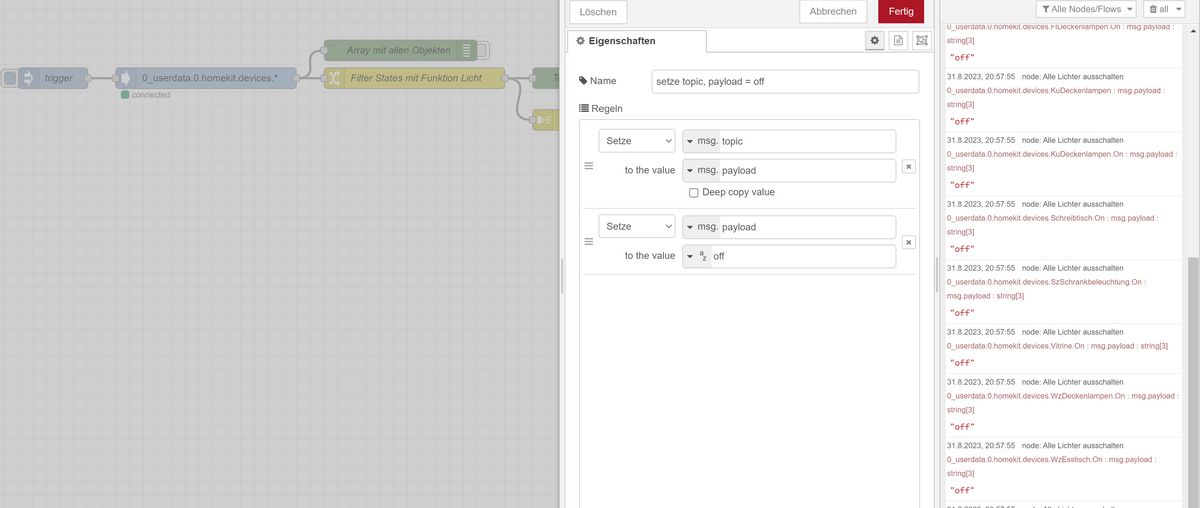

          Hier mal die schrittweise Erklärung des Flows:
          Als erstes lässt man sich ein Array ausgeben über alle States mit Wildcards - ich würde keinesfalls empfehlen, hier den Wurzelbaum zu verwenden, sondern allenfalls eine Adapterinstanz.
          Im 2. Schritt selektiert man alle IDs, die beispielsweise die Funktion "Licht" beinhalten und ein boolean State zum Beispiel haben.
          Im 3. Schritt macht man aus dem Array einzelne Nachrichten mit dem topic aus der payload und setzt als payload "off" zum Licht ausschalten:
          Hier mal dieses Beispiel als Code:

          Das topic in der iobroker-Out Node bleibt natürlich unbesetzt.

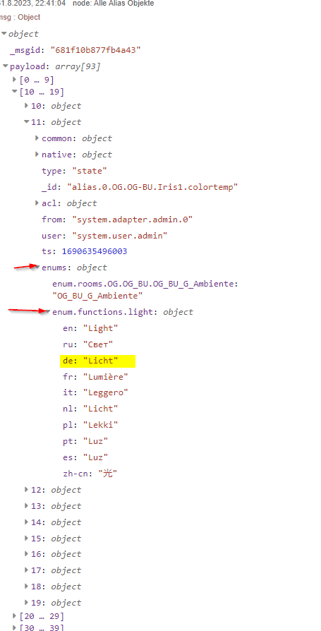

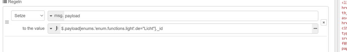

              @mickym sagte in Rollen und Funktionen in ioBroker:
              Sorry für die wahrscheinlich dumme Frage, aber mir fehlt leider ein wenig Erfahrung mit dem Syntax. Bei mir ist das Objekt ein wenig anders aufgebaut, da ich noch eine weitere Zwischenebene habe, die die Sprache spezifiziert.
              Ich verwende momentan folgende Filterung im JSONata Editor, leider bekomme ich dann immer eine leere Liste zurück. Ich denke es liegt an dem falschen Zugriff auf die Unterebene im Objekt. Vielleicht kannst du mir kurz sagen, wie ich direkt darauf zugreifen kann.
              $.payload[enums.enum.functions.light='de'=\"Licht\"]._id
              Danke auf jeden Fall schon einmal.
              • mickym
                mickym Most Active @Tableautin last edited by
                @tableautin Probiers mal so:
                $.payload[enums.'enum.functions.light'.de="Licht"]._id
                Nichts maskieren.
                falls das nicht klappt - dann musst du mir Dein ganzes Array hier in Code Tags reinkopieren.
                • mickym
                  und klappts?
                    Tableautin @mickym last edited by
                    @mickym Scheint jetzt auf den ersten Blick zu laufen. Ich bekomme zumindest ein gefiltertes Array zurück, und das scheit die korrekten Werte zu enthalten.

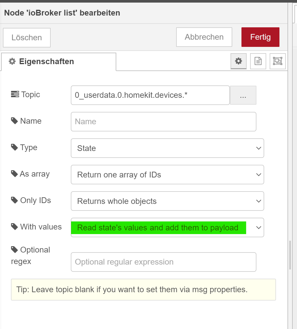

                      Übrigens wenn Du für Deine Liste die States auslesen willst bzw. filtern willst, kannst Du mit
                      in der Eigenschaft den val mit nehmen und in den Filter einbauen, also
                      $.payload[enums.'enum.functions.light'.de="Licht" and val=true]._id
                      und wenn Du die Namen gepflegt hast - kannst Du Dir diese anstelle der id ausgeben lassen.
                      $.payload[enums.'enum.functions.light'.de="Licht" and val=true].common.name
                      Du siehst, wie genial man mit JSONATA auf Objekteigenschaften zugreifen kann.
