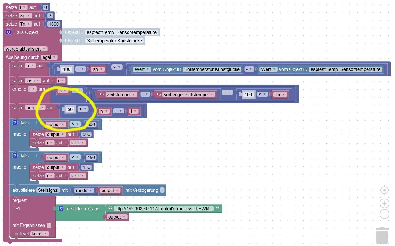

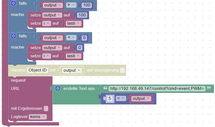

                              Der Temp-Wert steht im Moment auf 5 Sekunden. Das ist aber nur, weil ich nicht immer auf den nächsten Wert lange warten wollte.
                              Das Blockly sieht im Moment so aus.

                                  40°C und bei einer PWM von 242.
                                    paul53 @Beowolf last edited by paul53
                                    @beowolf sagte: PWM von 242
                                    Dann sollte der Stellsignal-Offset von 50 auf 250 geändert werden, damit die Regelung nach Skriptneustart schneller einschwingt. Ein Offset unter dem Minimalwert (150) macht keinen Sinn.
                                      Das ist der Wert richtig?

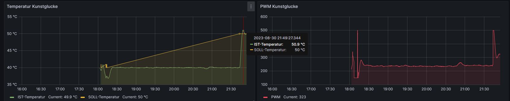

                                          Beowolf last edited by Beowolf
                                          Ich habe jetzt gerade mal von 40°C auf 50°C erhöht.
                                          0,9°C für einen kurzen Moment drüber. Das ist vollkommen ok?
                                          Für eine Platte die sich nicht regeln läß ist das doch sehr, sehr gut.😊
                                            @beowolf sagte in: Das ist vollkommen ok?
                                            Ja, das sieht gut aus.
