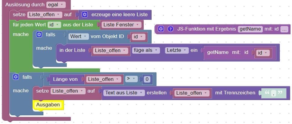

      Eine Frage... kann via Blockly eine definierte Liste überprüft werden auf einen bestimmten Wert der Objekte innerhalb der Liste und die Objekte mit dem Wert in eine neue Liste geschrieben, welche dann via Alexa wiedergegeben wird?
      Praxisbeispiel: Alle Fenstersensoren sollen beim Verlassen des Hauses geprüft werden und die offen via Alexa ausgegeben werden.
      ist sowas verschachteltes möglich?

        @docsnyder7 sagte: ist sowas verschachteltes möglich?
        Ja. Was soll Alexa ausgeben (Namen, ID)?

          angefangen hab ich damit
            paul53 @docsnyder7 last edited by
            @docsnyder7 sagte: idealerweise den Namen
            Inhalt der JS-Funktion getName(id):
            return getObject(id).common.name;
            Prinzip:
              docsnyder7 @paul53 last edited by docsnyder7
              WOW... cool! Das drösel ich mir mal auf, ums zu verstehen....

                kurze Frage zum Script @paul53
                Die JS-Funktion sagt, dass der Name der Objekte geholt werden soll und dann schreibt es in die Liste nur die Namen, die in falls mit dem passenden id Wert ermittelt wurden?
                In jedem Falle funktionert es aus dem Stand👍

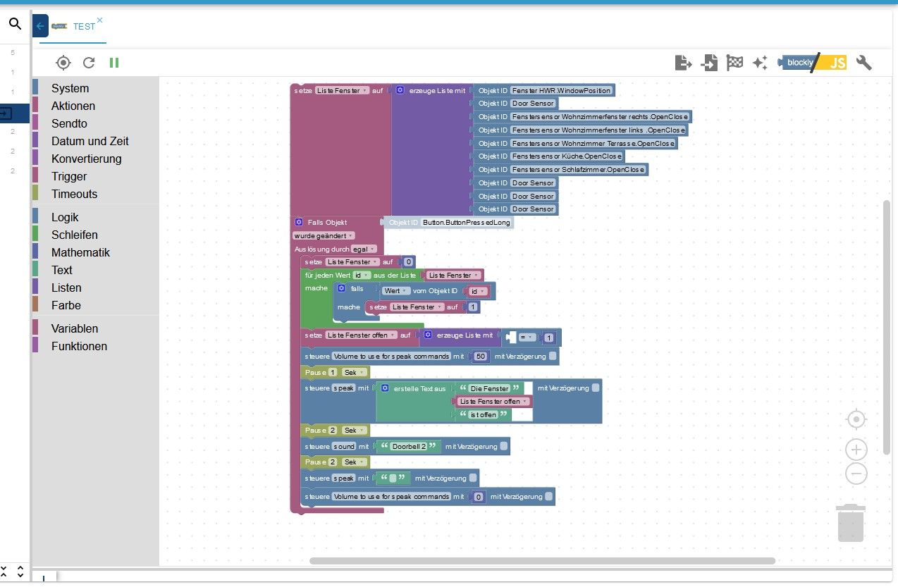

                  docsnyder7 @docsnyder7 last edited by docsnyder7
                  @paul53 eine Frage hab ich noch... ich lese einige Sensoren über den homee Adapter aus dem homee aus, weil Enocean. Damit die namen vernüftige aussehen hab ich diese in den Objecten angepasst. Bei den Enocean Sensoren, werden diese aber immer wenn iobroker diese Werte im homee abfragt wieder auf den alten Wert geändert....
                  Wohnzimmer Terrasse.OpenClose statt nur Wohnzimmer Terrasse
                  gibt es einen Weg das zu unterbinden?
                  Den Device namen selber , den ändert es nicht... kann man statt dem Object, auch das Device als getName anlegen
                  EDIT: hab jetzt eigene Datenpunkte angelegt für jeden Enocean Sensor einen und korrekt bezeichnet... mit einem Blockly schreibe ich die Werte aktuell in den Datenpunkt und nehme für das Script dann diese DP`S
                  kann das ein richtiger Weg sein... den AN/AUS Status einer Lampe schreibt das Blockly zuverlässig in den DP
