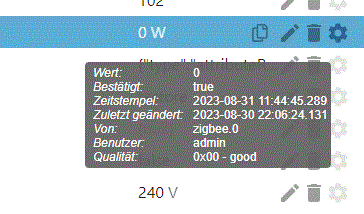

        was zeigt der DP bei Zeitstempel/letzte Änderung

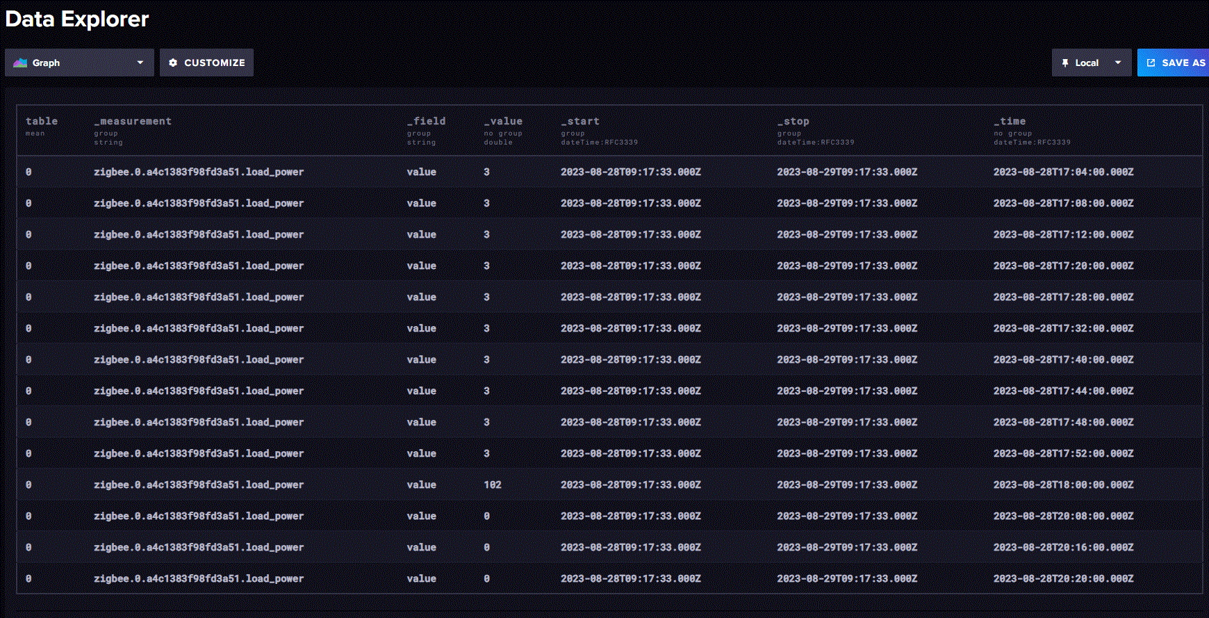

          In Influx sieht es so aus:
          und in Grafana kommt dann No Data

            die Frage war nach dem Timestamp des DP in den Objekten von ioBroker
              Shakira1972 @Homoran last edited by
              @homoran sagte in InfluxDB protokolliert nicht alle Werte:
              Leider bin ich gar nicht von Fach....
              Ist dies der Timestamp?

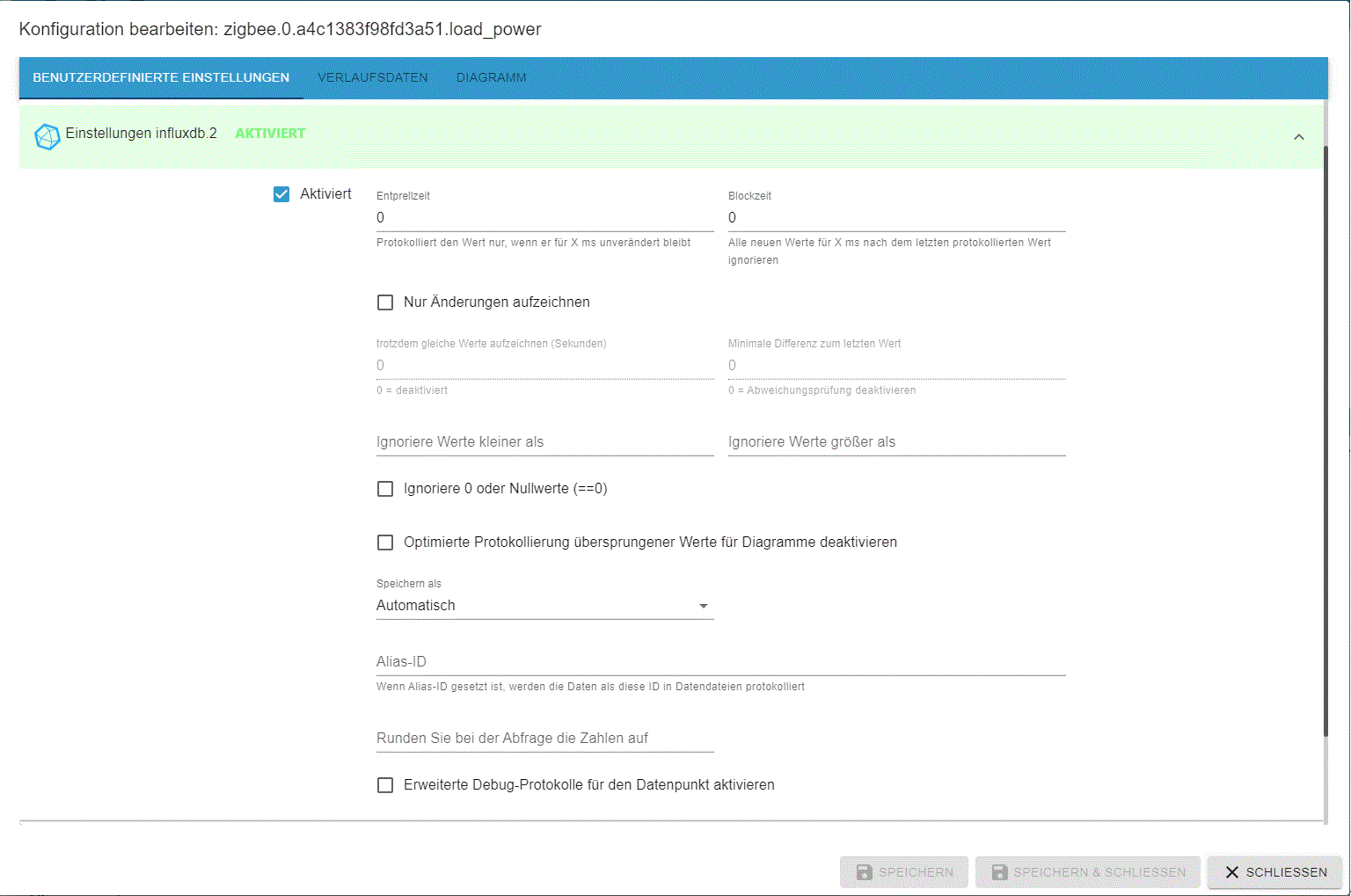

                Hier noch das Objekt selbst:
                  "type": "state",
                  "common": {
                    "name": "Load power",
                    "type": "number",
                    "unit": "W",
                    "read": true,
                    "write": false,
                    "role": "value.power",
                    "custom": {
                      "influxdb.2": {
                        "enabled": true,
                        "storageType": "",
                        "aliasId": "",
                        "debounceTime": 0,
                        "blockTime": 0,
                        "changesOnly": false,
                        "changesRelogInterval": 0,
                        "changesMinDelta": 0,
                        "ignoreBelowNumber": "",
                        "disableSkippedValueLogging": false,
                        "enableDebugLogs": false,
                        "debounce": 1000
                  "native": {},
                  "_id": "zigbee.0.a4c1383f98fd3a51.load_power",
                  "acl": {
                    "object": 1636,
                    "state": 1636,
                    "owner": "system.user.admin",
                  "user": "system.user.admin",
                  "ts": 1693456936543

                  @oliver1972 sagte in InfluxDB protokolliert nicht alle Werte:
                  ja und daran erkennst du ob und wann etwas geändert/aktualisiert wurde, wenn sich da nichts tut, kann auch nichts in die Influx geschrieben werden

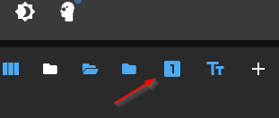

                  die Ansicht kannst du auch hierüber ändern
                  unter anderem solltest du deine Einstellung in der Influxdb Instanz mal anpassen, so wie eingestellt wird jeder "Furz" in die Datenbank geschrieben
