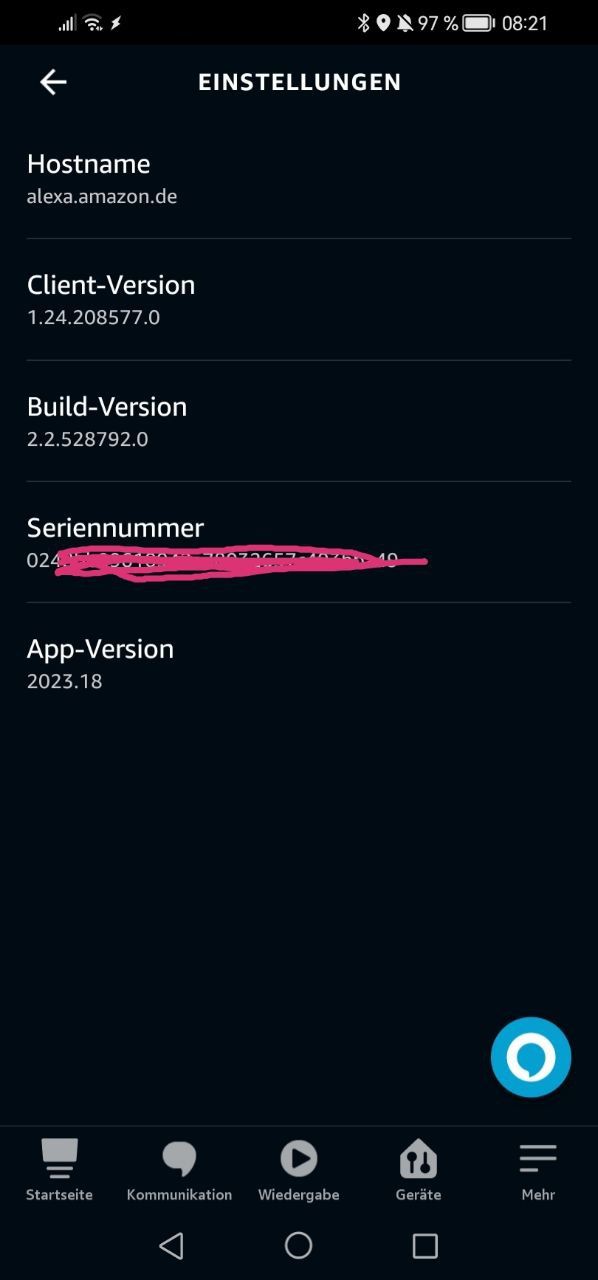

            @mico Dann musst Du erstmal die Seriennummer in der AlexaApp raussuchen.
            Gehe dazu in der APP auf "mehr", dann "Einstellungen" und ganz nach unten scrollen auf "Info"

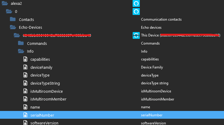

            Nun suchst Du im Objektbaum bei "This Device..."auf Übereinstimmung der Seriennummer:
            Falls Du dort eine Übereinstimmung gefunden hast dann gut.
