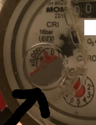

                      crunchip Forum Testing Most Active @Homoran last edited by
                      da drauf hab ich nen Induktiven Näherungsschalter
                        Homoran Global Moderator Administrators @crunchip last edited by Homoran
                        @crunchip sagte in Alarm bei ungewöhnlichen / konstanten Wasserverbrauch:
                        komm ich ggf. mal auf dich zurück wenn ich darf. sieht nach cyble vorrüstung aus.
