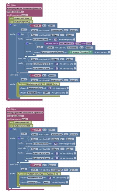

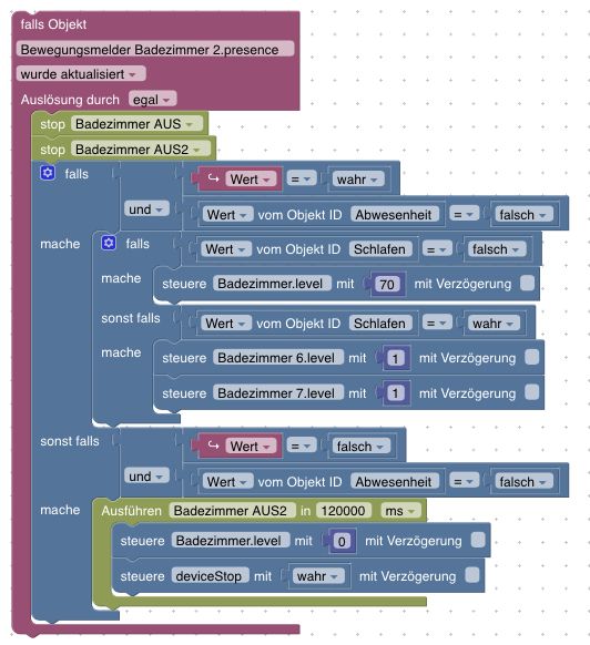

      Hallo ihr lieben,
      ich bin umgezogen und bin grad dabei meine neue Wohnung zu programmieren.
      Dabei hat sich irgendwie ein Problem aufgetan.
      Ich möchte das Licht im Badezimmer mit Hilfe von einem Bewegungsmelder steuern. Bedeutet sobald ich das Bad betrete soll das Licht angehen, und dann solange bis ich es wieder verlassen habe eingeschaltet bleiben.
      Soweit klappt das auch ganz gut.
      Nun aber zu meinem Problem.
      Unter der Dusche, die ein wenig in einer uneinnehmbaren Ecke verbaut ist, hat der Bewegungsmelder keinen Zugriff und schaltet dann quasi immer wenn ich unter der Dusche stehe das Licht aus.
      Das ist natürlich suboptimal.
      Dafür habe ich also einen zweiten Bewegungsmelder direkt in die Dusche gehangen, der dann eigentlich das gleiche Licht schalten soll.
      Irgendwie funktioniert das aber nicht und das Licht geht trotzdem weiterhin aus, wenn ich unter der Dusche stehe.
      Ich finde aber in meinem Blockly den Denkfehler nicht...
      Vielleicht kann mit hier einer von euch weiterhelfen??
      Homoran DJMarc75 Thomas Braun I 4 Replies Last reply Reply Quote 0

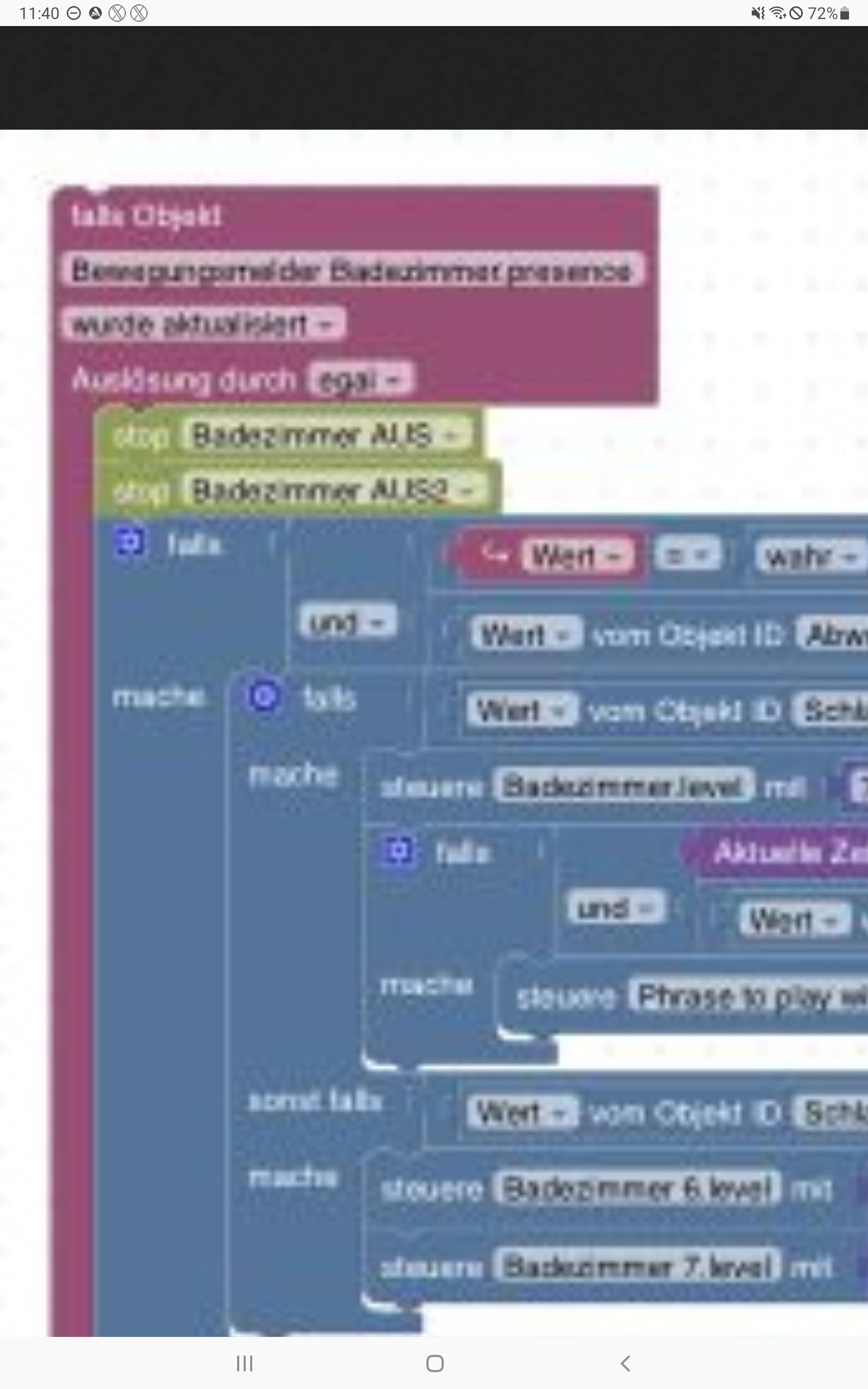

        Homoran Global Moderator Administrators @Fuxsism last edited by
        @fuxsism geht das bitte leserlicher?
        • DJMarc75
          DJMarc75 @Fuxsism last edited by
          @fuxsism Kann man nichts erkennen - leider.

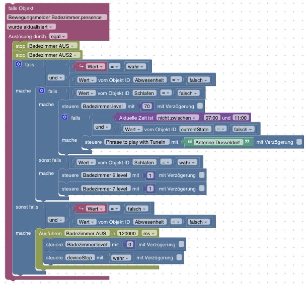

            Sorry,
            ich hoffe jetzt ist es besser?
              @DJMarc75 @Homoran
              Und könnt ihr dazu etwas sagen?

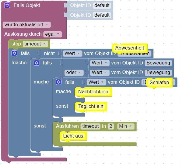

              • DJMarc75

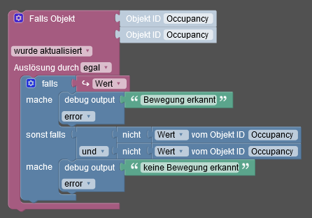

                @fuxsism sagte in Badezimmer Beleuchtung - wieso??:
                Das ganze Bedingungskonstrukt kann ich hier nicht nachstellen aber Du könntest mal so anfangen:
                Im Trigger beide BWM reinnehmen und mit Debugs mal testen.

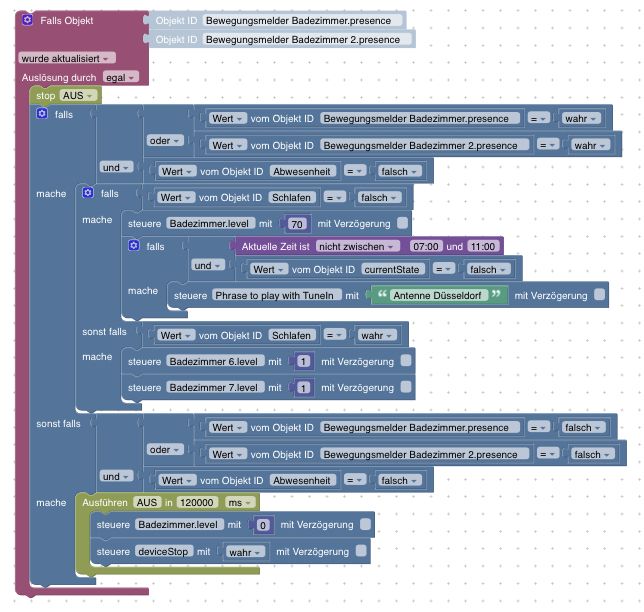

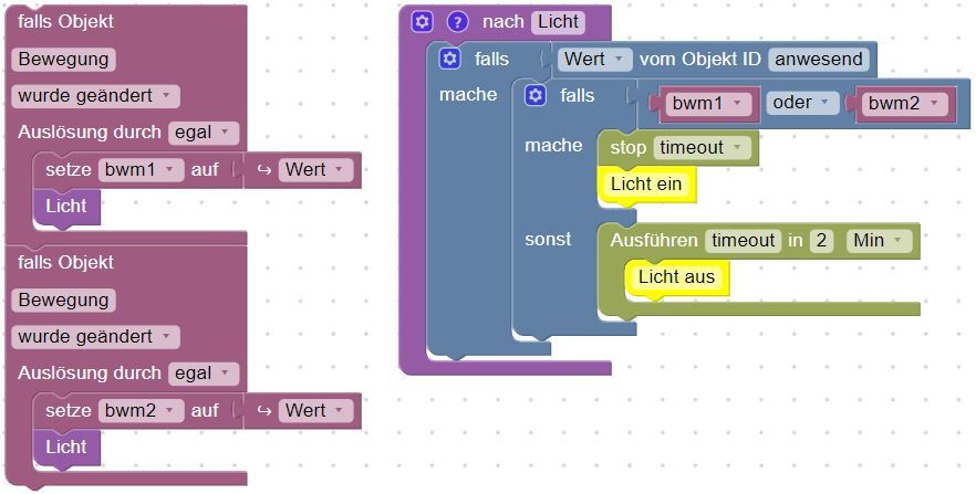

                            paul53 @Fuxsism last edited by paul53
                            @fuxsism sagte: Habe also für jeden Bewegungsmelder jeweils einen eigenen Trigger genommen.
                            Die beiden BWM sind nicht per ODER verknüpft. Versuche es mal so:
                            Du prüfts auf "nicht abwesend". Kann bei Abwesenheit ein BWM auslösen?
                            Das kann daran liegen, das ein PIR-Melder durch das warme Duschwasser keine Bewegung (Änderung der IR-Strahlung) erkennt.
                                @fuxsism sagte: ich versteh dir Trigger nicht so richtig.
                                Das sind die gleichen Trigger wie bei Dir. Es wird erst eine Variable bwmN auf den Wert des Trigger-DP gesetzt und dann eine Funktion aufgerufen, die den gemeinsamen Teil enthält. Eine Funktion macht das Blockly übersichtlicher.

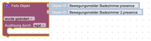

                                  @paul53 ja ich glaube ich bin auch inzwischen durchgestiegen.
                                  Ich versuche es jetzt noch einmal neu zu bauen.
                                  Was denkst du denn zu der Funktion mit mehreren Triggern??
                                    @fuxsism sagte: Trigger so zu beginnen? Klappt das?
                                    Das funktioniert, verbraucht aber mehr Ressourcen, als die Verwendung von Variablen.

                                            Also ich habe nun was was zu funktionieren scheint... werde es gleich noch ausgiebig testen.
