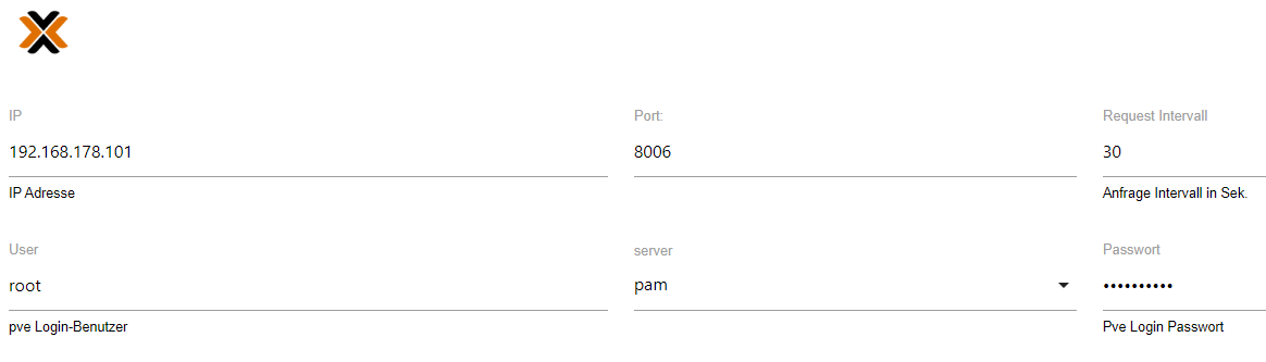

                Moin,
                was steht denn in der Konfiguration?
                So sieht es bei mir aus, mit welchem Server versucht Du Dich einzuloggen?
                VG
                Bernd
                • bahnuhr
                  danke euch,
                  habs wieder.
                  musste auf pam stellen, pve war wohl falsch.
                  Ist wieder alles grün.
                  mfg
                  Dieter
                  ? 1 Reply Last reply Reply Quote 1

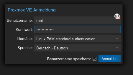

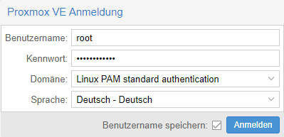

                    A Former User @bahnuhr last edited by
                    @bahnuhr sagte in Proxmox V8 - Adapter bleibt rot:
                    Moin,
                    nur zur allg. Information
                    • pam -> ist die Anmeldung am Passwortmanager des Betriebssystems, da gibt es dann auch einen User root mit passwort
                    • pve -> ist, die interne, User / Passwort Verwaltung von Proxmox, wenn Du zusätzliche User anlegst mit passenden Rollen dann loggen die sich darüber ein
                    VG
                    Bernd

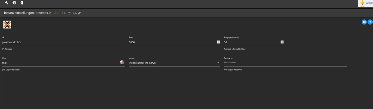

                    • qqolli
                      qqolli @bahnuhr last edited by
                      @bahnuhr
                      habe gerade das gleiche Problem, aber mit Proxmox 7. Ging gerade auf rot. Habe alles durchprobiert, was hier im Thread empfohlen wurde.
                      Bei mir ist es pve und Benutzername und PWD stimmen definitiv; habe es gerade nochmal verifiziert.
                      Habt ihr noch eine Idee, was ich noch machen könnte?
                      BTW: Hat es bei Euch bei der Umstellung von 7 auf 8 bzgl. IOB Probleme gegeben, oder alles smooth?
                        A Former User @qqolli last edited by
                        @qqolli sagte in [gelöst] Proxmox V8 - Adapter bleibt rot:
                        Moin,
                        zeigen nicht sagen, an Proxmox ist es immer der
                        Ansonsten musst Du uns erst sagen, was Du wie in Proxmox eingerichtet hast, ob Du zusätzliche User in Proxmox angelegt hast, wenn ja, wie?
                        Also mal her mit den Informationen 🙂
                        VG
                        Bernd
                        qqolli 1 Reply Last reply Reply Quote 0
                        • qqolli
                          qqolli @Guest last edited by qqolli
                          @dp20eic
                          Recht hast Du 🙂
                          Hab da doch PAM eingestellt. Aber auch, wenn ich im Adapter PAM einstelle, wird er nicht (mehr) grün.
                          Es gibt nur den User root, sonst keine anderen.
